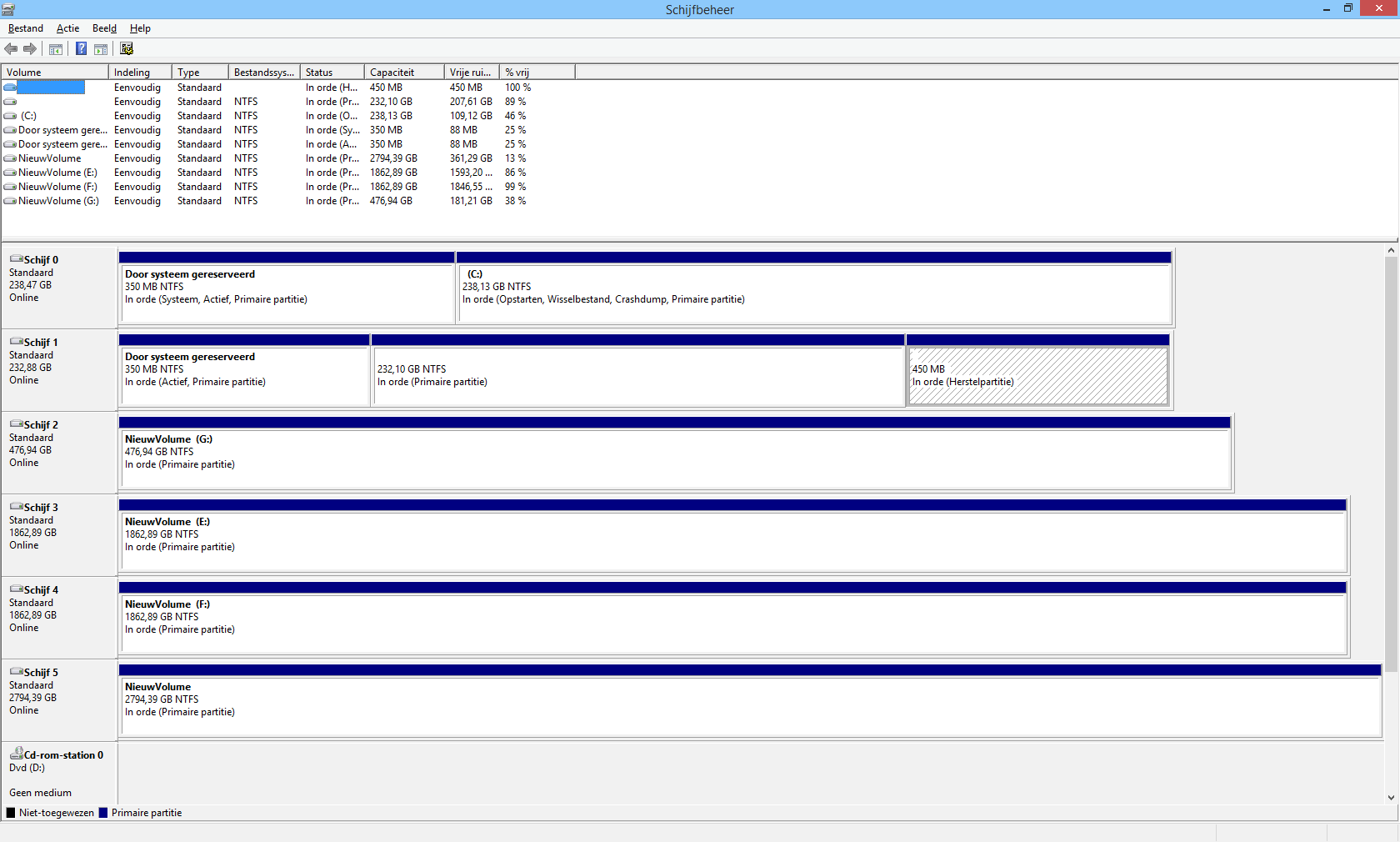

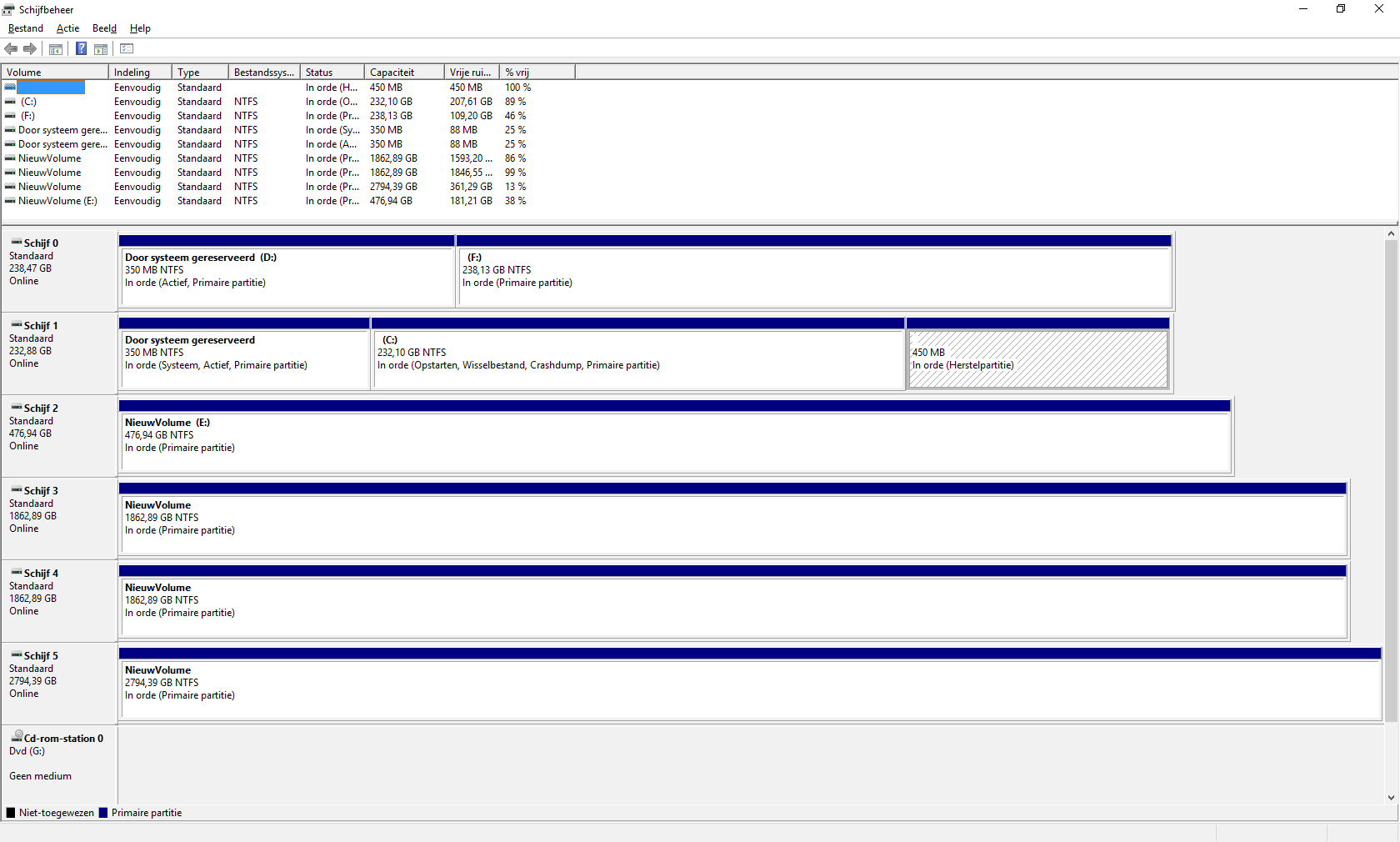

De eerste schermprint is vanuit mijn DAW OS en de tweede vanuit mijn mainstream OS schijfbeheer:
Schijfbeheer DAW OS
Schijfbeheer Mainstream OS

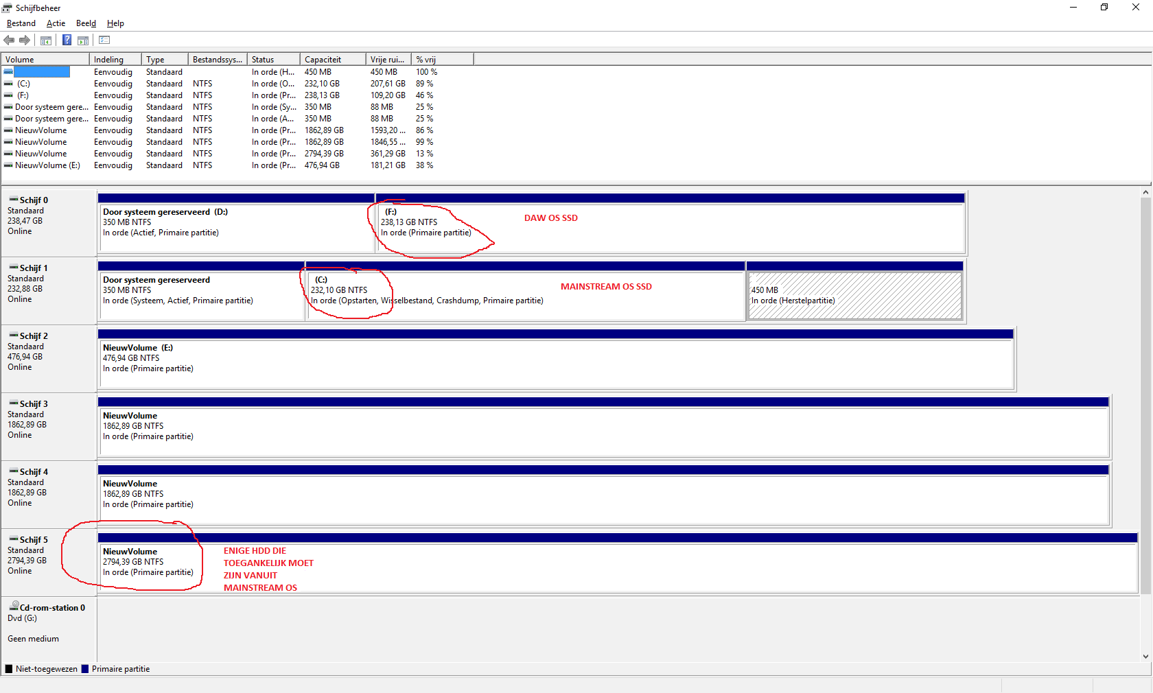

Hierbij een nieuw plaatje van het mainstream OS omdat dit toch het enige problematische OS is. Toch met Paint want voor het troubleshooten lijkt het me alleen van belang dat de schijven herkenbaar zijn. Belangrijkste lijken me de 2 OS SSD's en -zoals terecht opgemerkt- de schijf die niet benaderbaar is. Mocht meer informatie nodig zijn dan hoor ik het graag!
Afbeeldingslocatie: https://tweakers.net/ext/f/90hoQh1jCfSsurMZJVnXDREr/thumb.png
EDIT: Ik ben erg slecht thuis in schijfbeheer dus waarom sommige schijven geen letter hebben.. Ik neem aan dat dit te maken heeft met het gescheiden houden van beide omgevingen.
EDIT 2: Dit plaatje bevestigd inderdaad mijn vermoeden over het ontbreken van letters. Je ziet namelijk alleen de letters van schijven die benaderbaar zijn vanuit het Mainstream OS. Zo is schijf 2 (E:\) bijvoorbeeld de SSD DATA schijf die alleen in het DAW OS zichtbaar zou moeten zijn.

Spiritos schreef op vrijdag 29 juli 2016 @ 18:45:
Hey stresstak, goed je ook hier weer te zien!
Geef die schijf/partitie eens een driveletter ?! En echt, geef ze een naam..
En haal dan gelijk die D: weg van de herstelpartitie. Niet de partitie zelf, maar de letter.
Edit: Op beide plaatjes zie ik schijf 5 / NieuwVolume zonder Letter. Een van de twee zou toch een letter moeten hebben. Geef die schijf eens een letter.
[ Voor 19% gewijzigd door stresstak op 29-07-2016 19:05 ]

Ok. De verwarring ontstond omdat jouw vraag over het waarom van de benaderbaarheid van mijn DAW OS SSD in feite ook mijn vraag is :) .Ook schreef je "Wil je alles opnieuw installeren (zowel 8.1 als 10) en je schijfindeling weer terug krijgen zoals die in je plaatjes is" terwijl de herinstallatie al heeft plaatsgevonden en de plaatjes juist een weergave waren van de huidige en verkeerde situatie.Snap je?
Hero of Time schreef op vrijdag 29 juli 2016 @ 20:43:
[...]In de post die je net hebt gemaakt omschrijf je wel redelijk de stappen die je moet nemen. Wat er bedoelt wordt met 'uitschakelen van de schijven' is via Apparaatbeheer de harde schijf waar de partitie op staat die je niet wilt benaderen uit te schakelen. Verwijderen zal geen zin hebben, die komt namelijk na een herstart weer gewoon terug.
Deze snap ik nog steeds niet. Mijn begrip is, dat als ik de stationletters verwijder van schijf 0 en 2 deze niet meer zichtbaar zijn in Explorer na een reboot. Immers, het zijn nu ook de enige schijven die zichtbaar zijn in mijn mainstream OS (naar mijn idee omdat ze een letter toegewezen hebben die ik aldus verwijder in schijfbeheer). Jij bedoeld dat het verwijderen van deze letters na een reboot betekent dat ze nog steeds zichtbaar zijn in Explorer? Of zijn ze niet meer zichtbaar maar is het een extra stap i.v.m. veiligheid o.i.d? Zou iemand dit nog kunnen toelichten?

Bij het verwijderen van de schijfletter in Schijfbeheer, zal je 'm niet meer zien in Verkenner. Dat is wat je wilt. Wat anderen hier nog als extra stap opgeven, is dat je de schijf in Apparaatbeheer uitgschakelt zodat deze ook niet meer te zien is in Schijfbeheer. Zo kan je er geen letter meer aan koppelen en kan je ook geen acties uitvoeren zoals verkleinen/vergroten, verwijderen of formatteren van een partitie op die betreffende schijf.
Commandline FTW
  • stresstak
Kennelijk moet je herstarten na het verwijderen van de driveletter van het andere OS. Ik heb zo'n zelfde opstelling zonder me te verdiepen in UEFI. Voorheen had ik Win 8.1 en een kloon op een tweede ssd. Kloon via upgrade naar Win 10 veranderd. Maar ik wil ook Win 8.1 (ander probleem).
Dus ik zwengel 's morgens de pc aan, duw op F11 en kies mijn Crucial met Win 8.1. In die Windows zie ik alles met een schijfletter, dus ook de ssd met 10. Verwijder ik nu als proef de D: van Win 10 dan moet ik herstarten. Na die herstart dan maar voor de Win 10 -ssd gekozen en die werkt, uiteraard.
Er is een C: van gemaakt en de Win 8.1 schijf is wel te zien want die had zijn schijfletter nog. Weliswaar is die nu even veranderd in E: maar dat doet er niet toe.
Je kunt dus de letters verwijderen van de opstartpartitie van het OS dat je niet wil bereiken. Dan is hij weg, weg uit verkenner maar niet uit apparaatbeheer.
Omgekeerde route zal ook kunnen. In mijn geval wil ik alles zien, maar dat ben ik.
  • Spiritos
  • Laatst online: 30-06-2024
Beiden dank! de extra stap van apparaatbeheer is me nu helder.
Aangezien in schijfbeheer vanuit mijn DAW OS (1e schermprint, 1e post) al mijn 6 schijven ook gewoon zichtbaar zijn, denk ik dat ik die stap van apparaatbeheer (voorlopig) oversla. De risico's die jullie noemen als per ongeluk formatteren e.d. zijn allemaal terecht maar dit systeem gebruik ik puur stabiel en statisch. Hiermee bedoel ik dat uit nieuwsgierigheid tweaken en spelen met het OS alleen nog maar op mijn laptop doe en heb ik in de laatste 1,5 jaar bijv. zelfs nog nooit naar diskmanagement gekeken op deze desktop. Echter, @biomass noemde wel een paar punten die me aan het denken zetten zoals, corruptie bij stroomuitval en/of Malware die zijn weg vind. Ik denk dat ik me hier de komende dagen nog even verder in inlees.
Ook begrijp ik @stresstak zijn advies betreffende het geven van namen aan de schijven maar zoals gezegd, voor mij is het op basis van het volume van iedere schijf volkomen helder (zo heb ik overigens bewust voor een Samsung EVO én PRO SSD gekozen omdat het volume net wat kleiner is voor de EVO en ik dit daaraan herken).
Ik zal nu de schijfletters verwijderen van schijf 0 en 2 en schijf 5 een letter toewijzen en rebooten. Fingers crossed ;)

Spiritos schreef op vrijdag 29 juli 2016 @ 23:16:
Eventuele corruptie is als de schijf is benadert en er data is verandert. Als je de schijfletter eraf haalt, heb je daar al geen last van. En al zou er wel een schijfletter aan hangen, dan nog is de kans minimaal. Ik acht de kans dat je schijf kapot gaat groter dan datacorruptie eigenlijk.
Daar ging het niet direct om. Je hebt 4 schijven met de naam 'NiewVolume'. Twee daarvan zijn even groot. Hoe weet je nou of je spellen op disk3 staat, of disk4? En wat als je de kabels eens omdraait in de computer? Of overzet naar een nieuwe computer? Dan moet je ook maar net weten waar je games op staan en waar je films/series/whatever. Een naam is alles. Jij hebt toch ook een andere naam dan je broer/zus? ;)

DANK ALLEN!!!
Alles is in orde nu. Bleek dus een storm in een glas water maar na 9 dagen bijna non-stop troubleshooten hoop ik dat jullie de lichte paranoia van mijn kant een beetje kunnen begrijpen. Dus andermaal dank voor jullie geduld in deze (uiteindelijk) vrij simpele zaak.
Ten slotte nog wel één laatste opmerking en één andere vraag:
Ik keek meteen even in de UEFI en zag dat onder Advanced Boot Options de DAW OS SSD nog steeds niet zichtbaar en selecteerbaar is. Maar waar deze onder Boot Override in eerste instantie (voor de aanpassingen in schijfbeheer) nog wél zichtbaar was is deze nu ook verdwenen. Dit lijkt me geen probleem maar voor mijn conceptueel begrip, kan iemand hier wat zinnigs over zeggen? Zo niet, doe niet te veel moeite maar ik ben gewoon nieuwsgierig,
De laatste vraag: De parititie D: van 350 MB op schijf 0 welke is gereserveerd voor het systeem is nog wel zichtbaar nu. Kan ik deze inderdaad ook verwijderen? In mijn DAW OS (schermprint 1) is deze immers ook zonder letter, dus ik neem aan dat ik dit veilig kan doen maar heb nog even een bevestiging nodig.

Schijf 0 en 1 zien er praktisch hetzelfde uit, wel vreemd (of niet) dat als je van je "mainstream" besturingssysteem start die ene gereserveerd partitie een schijfletter krijgt. De gereserveerde partitie, MSR, is niet hetzelfde als een herstel-partitie. En de herstel-partitie is ook weer niet hetzelfde als een Recovery-Partition, daarvoor is die te klein voor. Of had het dat moeten zijn? Ik heb daar ook al eens over nagedacht en mezelf een beetje ingelezen. Dan kom je in een situatie dat als je een OS wilt installeren je al een recente pc moet hebben, en met tools als ADK en DISM-commando's tewerk moet gaan. Anderzijds lees ik genoeg topics van mensen die, met name op laptops, hun recovery-partitie willen verwijderen vanwege de schijfruimte, danwel overstappen op SSD's. Is ergens ook begrijpelijk want wordt die recovery-partition wel bijgewerkt na elke nieuwe windows-built of na de nodige updates, of moet je dat zelf doen als je besturingssysteem foutloos draait?
Ik kan het je ook nog wat ingewikkelder maken... kijk eens bij Systeeminformatie Opstartapparaat (C:\WINDOWS\System32\msinfo32.exe) wat daar staat en vergelijk dat dan eens met wat je in Schijfbeheer ziet staan.
Spiritos schreef op zaterdag 30 juli 2016 @ 00:02:
Die 350 MB doen geen pijn, schijfletter weet ik niet.
Over dat UEFI-verhaal... je hebt geen EFI-partitie, maar wel een MSR-partitie.
Als je boot en je kunt via de muis of pijltjestoetsen selecteren welk OS je wilt laden kun je voorlopig verder.
Bij mij in Systeeminformatie Opstartapparaat (C:\WINDOWS\System32\msinfo32.exe) staat /dev/volume ... Stel de gereserveerde- en herstel-partitie tellen niet mee..., is misschien de juiste redenatie, maar hoe weet je nu welk volume waar staat?
Hmm, mijn fout, bij Schijfbeheer staat wel degelijk bij een volume Opstarten.

Uitleg partities:
Schijf0, partitie 1 is de Bootloader van Windows 8.1, je DAW OS.
Schijf0, partitie 2 is Windows 8.1 zelf.
Schijf1, partitie 1 is de Bootloader van W10, je mainstream OS. Deze is apart omdat je tijdens installatie de andere schijf los had. Bewust voor gekozen.
schijf 1, partitie 2 is je mainstream OS, Windows 10.
Schijf 1, partitie 3 is recovery. Deze wordt gebruikt als je Windows 10 opstart in herstelmodus. Dit is een aparte omgeving buiten het OS om voor troubleshooten. Deze is anders dan de OEM recovery, die een image bevat van de fabrieksinstallatie. Voor didjas, de data op zo'n OEM recovery partitie wordt dus niet bijgewerkt. Werd ook nooit gedaan. Als je een systeem hebt met zo'n OEM herstelpartitie, bijvoorbeeld een die al wat jaartjes oud is, toen Windows 7 net uit was bijvoorbeeld, zal je eerst SP1 moeten installeren, dan de andere 300 ofzo updates om bij te zijn. Ook de bloatware die meegeleverd is met de laptop staat in deze image. Veel mensen kiezen voor een eigen installatie en gooien de OEM partitie dan ook weg, ze hebben er niets aan.
