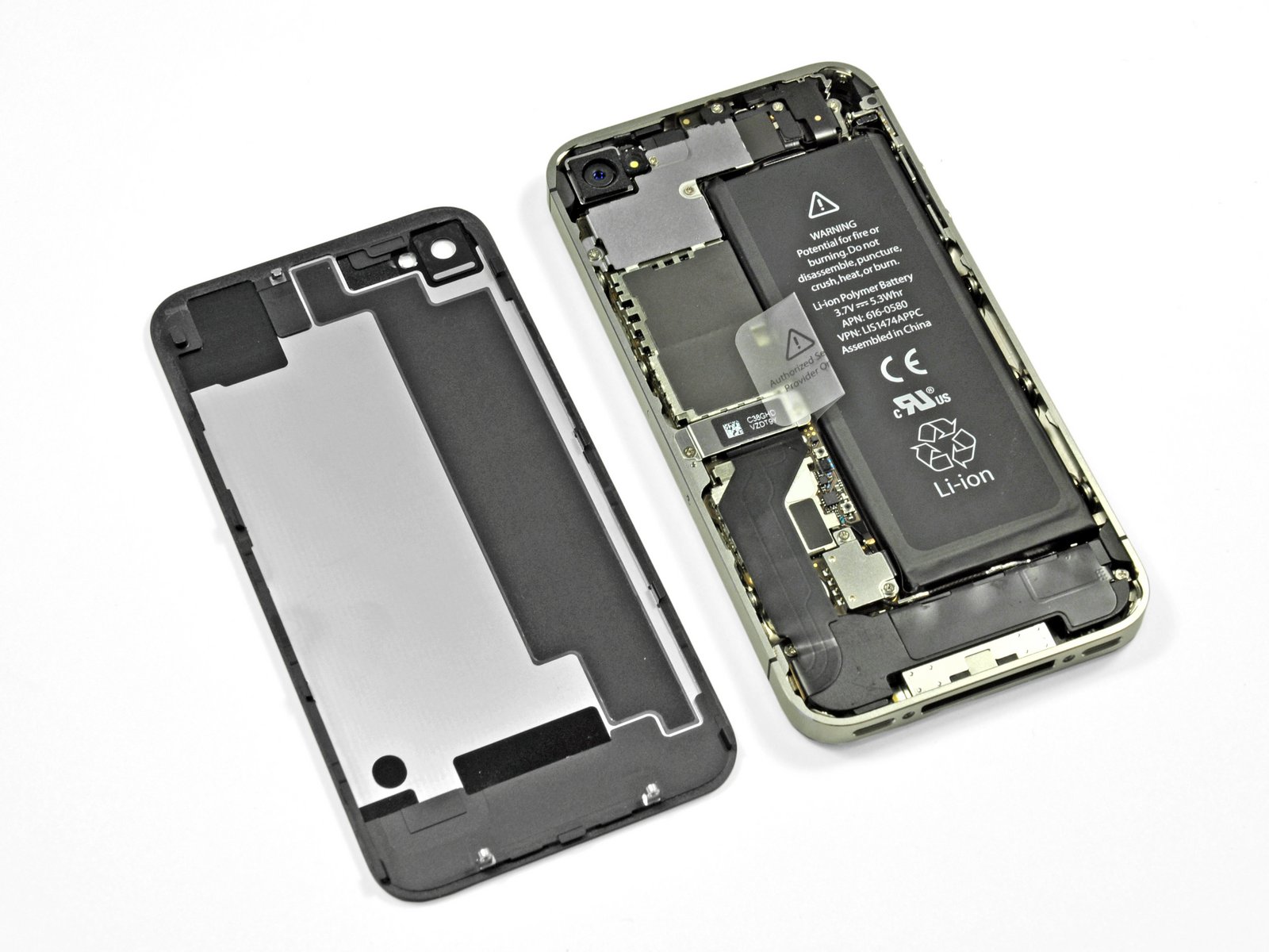

Hackus schreef op vrijdag 29 juli 2016 @ 14:10:
Mijn vraag
Is dit een Originele Apple accu of een vervangende ?
nvt
veel gezocht op Google, maar niks gevonden waar ook zelfde tekst opstaat
Afbeeldingslocatie: https://d3nevzfk7ii3be.cloudfront.net/igi/ADhhSUuY2cTIiuba.huge
Plaatje van ifixit teardown van iPhone 4S.
https://nl.ifixit.com/Teardown/iPhone+4S+Teardown/6610
Bij jou ontbreekt dat plastic flapje. Ook staat er geen Apple Japan op orginele. Maar kan zijn dat er in latere revisies van de iPhone 4S een andere batterij is gebruikt. Maar omdat je verder geen info geeft over uberhaupt welke telefoon je hebt...
[ Voor 13% gewijzigd door Whatson op 29-07-2016 22:08 ]

Whatson schreef op vrijdag 29 juli 2016 @ 22:05:
dat lag los op de batterij na openen, op mijn schroeven zat ook blauw(loctite)

  • Whatson
Hackus schreef op vrijdag 29 juli 2016 @ 22:08:
het betreffende bedrijf verkoopt ook los de batterij maar die heeft goudkleurig folie er om heen.
Ik twijfel of de batterij wel vervangen is
Afbeeldingslocatie: https://d3nevzfk7ii3be.cloudfront.net/igi/xfUQLGBKiDbfZgb1.medium
hoort onder batterij te zitten.
Maar maakt niet zoveel meer uit. iPhone 4S is toch end of life deze herfst als hij geen iOS 10 meer krijgt.
[ Voor 10% gewijzigd door Whatson op 29-07-2016 22:11 ]
