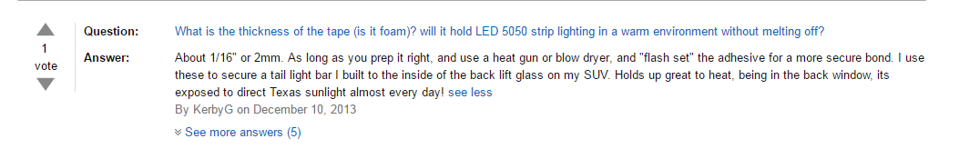

Blijkbaar niet. Spul lijkt me superkrachtig.
Afbeeldingslocatie: https://i.gyazo.com/dd98b30e37f1429ac54bc836ab0dccbb.png

iPodKiller schreef op zondag 11 september 2016 @ 02:31:
Thickness 2mm dus het is wel foam in elk geval.
