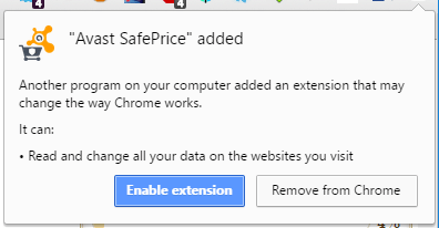

Al geruime tijd gebruik ik naar volle tevredenheid de gratis virusscanner "Avast Free Antivirus". Sinds enkele dagen installeert deze virusscanner echter ongevraagd plugins in de browser Google Chrome, na iedere reboot.
Het gaat hierbij om de volgende twee plugins:
• Avast SafePrice
• Avast Online Security
Beide plugins hebben meer dan 10 miljoen installaties, en 500 reviews waarvan degene die vijf sterren uitdelen een motivatie hebben die neerkomt op "very nice software", maar daar ben ik het dus niet meer eens.
Nu heb ik hiervoor bij de installatie van Avast vast wel een keer toestemming gegeven, maar ik kan met geen mogelijkheid vinden waar ik dit wangedrag kan uitschakelen.
Ik kan ook vrij weinig vinden op internet over dit fenomeen. Ben ik de enige die hier last van heeft? Zo nee, weet iemand anders hoe ik het kan uitschakelen, zodat ik niet na iedere reboot de popup van Chrome krijg en op "Remove Extension" moet klikken?

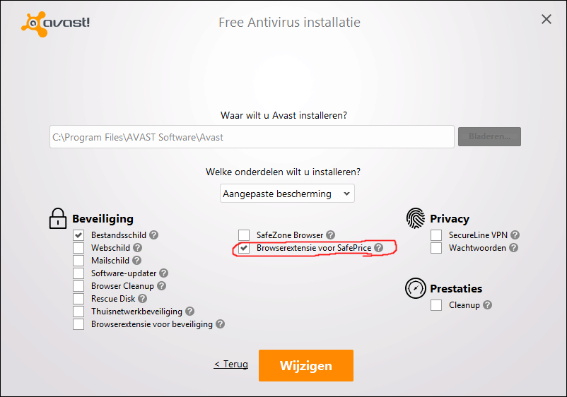

Zo te lezen moet je de setup van Avast opnieuw starten het de betreffende onderdelen uitzetten:
http://techdows.com/2014/...-ie-browsers-at-once.html

Na iedere reboot zie ik dit:
Chrome - SafePrice
Het is voor mij niet acceptabel dat de plugin geïnstalleerd, maar uitgeschakeld is: ik wil hem helemaal weg hebben uit mijn browser.
CMD-Snake schreef op zaterdag 23 juli 2016 @ 23:19:
Bedankt, dat hielp. Via "Apps & features" ("Add or remove programs") kun je de installatiewizard van Avast weer opstarten door op Uninstall te klikken.
Hierbij kun je kiezen voor Wijzigen, waarna in dat scherm doodleuk de "Browserextensie voor SafePrice" staat aangevinkt.
Setup - SafePrice
Ik heb dit vinkje tijdens de installatie 100% zeker niet aangezet. Het lijkt erop dat dit in mijn versie van Avast pas recent is toegevoegd, ongevraagd, en standaard ingeschakeld. In dit topic op het Avast-forum uit april 2016 staat dezelfde klacht, maar dan over de editie "Avast Online Security", een ander product van dezelfde makers.
Zoals je in dit filmpje kunt zien, doet Avast wel meer smerige trucjes om hun plugins te pushen.
Anyhow, het probleem lijkt opgelost: vinkje uit, en een reboot later lijkt het erop dat de plugin-installatie is gestaakt.
