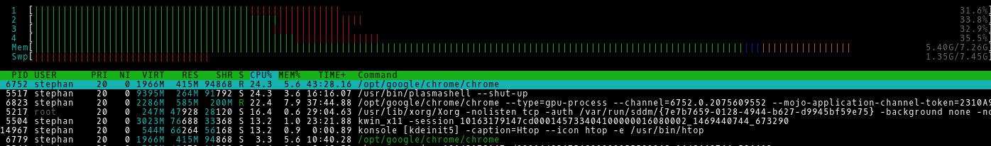

Ja, hoewel ik weinig verschil tussen 30 en 60 merk. Uiteraard merk je het wel, maar het grootste probleem ligt volgens mij niet bij de vernieuwingsfrequentie.
Ik zie wel met htop dat het proces
/opt/google/chrome/chrome --type=gpu-process
nogal veel cpu vreet.
Ik zal eens kijken of ik daar iets over kan vinden.

Het is wel heel toevallig dat de processen die 25% CPU gebruiken ook wat met de GPU doet. Plasmashell en Chrome kunnen allebei de GPU gebruiken. Daarom gaf ik ook aan om eens met een Desktop Omgeving te testen die helemaal niets met de GPU doet. Compositor uit in KDE heeft blijkbaar niet altijd het gewenste effect.
