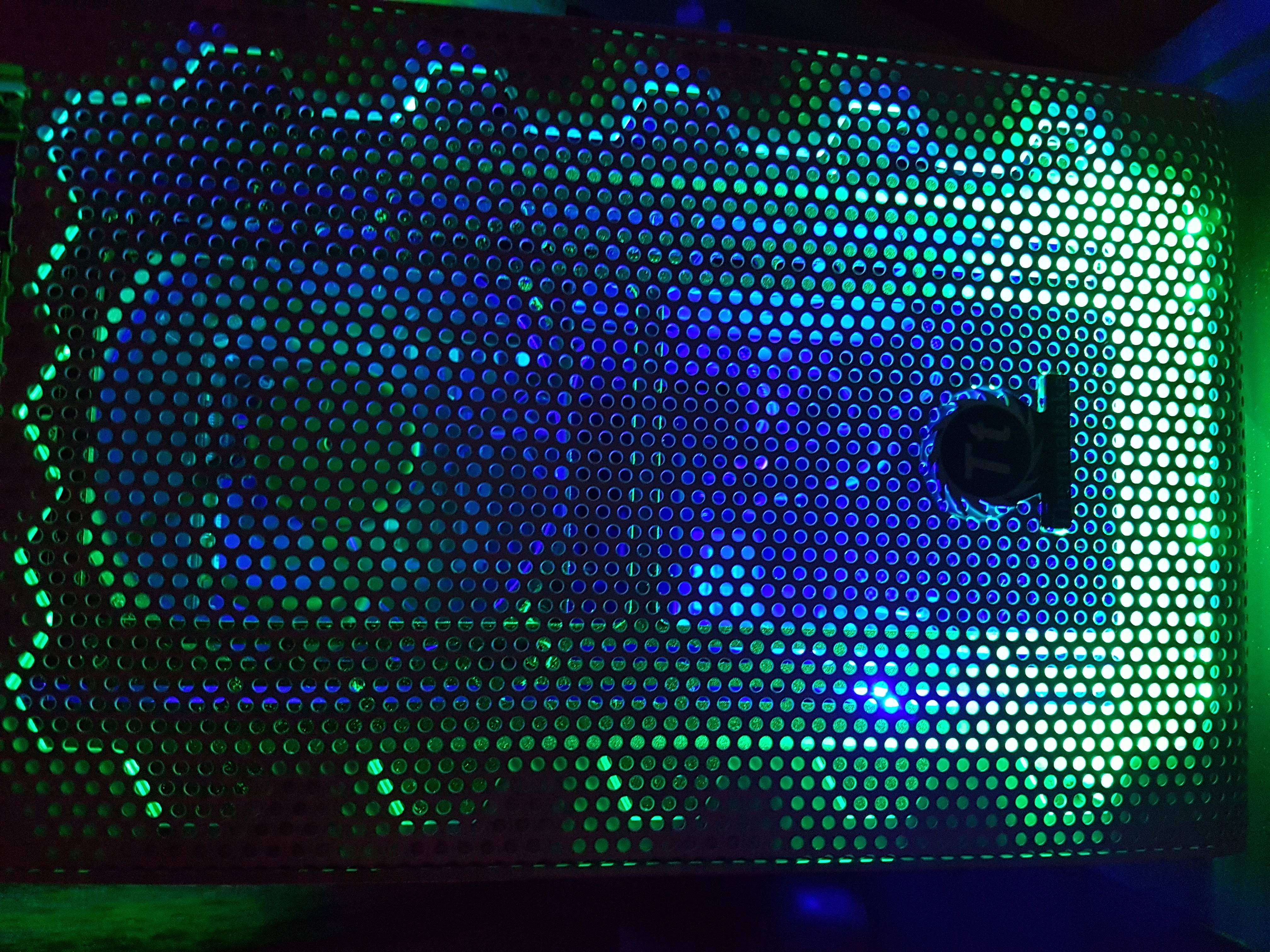

Als je zelf leds op maat wilt maken kun je ook gerust bestellen uit China of Japan.
Heb afgelopen week 5 meter binnen gekregen van puur wit. Maar daarvoor heb ik 2x ledstrip op maat besteld 1x groen en 2x blauw. Die zijn met molex stekker en kun je zo aansluiten en klaar.
Ik ga van de week denk ik groen en blauw bestellen op rol van 5 meter.
Wel is het zo dat je zelf kabeltjes aan moet solderen. Ik vind het persoonlijk wel leuker omdat het dan op gewenste lengte gedaan kan worden.
En webshop waar ik het bestel is MyXLShop.nl ( indien link niet toegestaan is mag die wel verwijderd worden :) )
Bijlage een foto van groen en blauw op achtergrond :)

Als ik iets op maat bestel uit China of Japan, zitten daar dan al de goede aansluitingen aan (molex ofz)? Ik heb wel een soldeerbout, maar ik heb geen losse aansluitingen of kabeltjes. En ik zag dat als je bijvoorbeeld losse Corsair of NZXT led strips koopt, je ook meteen bijvoorbeeld een NXZT Hue of Hue+ moet kopen om ze te bedienen. Is dat ook zo als je losse ledstrips besteld, of zet je die gewoon direct aan je psu?
Je case ziek er trouwens nice uit met die leds! Wilde jij nou ook je cae verven? Ik herken die voorkant met die gaatjes :P

Als je besteld wat ik zelf heb besteld in blauw en groen krijg je inderdaad aansluiting eraan. Dus je klikt het aan je molex aansluiting van psu en ze gaan aan zodra je pc aan zet.
Deze heb ik besteld in groen en blauw..
En ja ik ben inderdaad bezig met spuiten van mij case. Hij is zwart, maar het leek mij leuk om hem wit te spuiten :)
Officieel zitten gaatjes aan voorkant, maar ik heb het uitgezaagd. En wil even kijken om een Thermaltake logo in Plexiglas te maken en dan inbouwen met led erachter :)
HIER kun je zien hoe het eruit zit met volledig plaat met gatenpatroon in. maar bij mij is dat dan uit.
