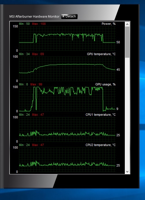

Zou raar zijn, heb namelijk overwatch proberen te spelen zonder mijn gpu, en met de intergrated gpu deed hij het vlekkeloos. Maar ik ga het zeker ff na checken! :)
Hier een foto terwijl ik overwatch speelde..
gpu stats
[ Voor 12% gewijzigd door joppe99999 op 14-07-2016 18:17 ]

De symptomen lijken wel heel erg op een warmteprobleem en bijbehorende throttling, maar tenzij de fans op je GPU er mee opgehouden zijn zie ik het ook niet meteen.
Draai eens Afterburner en HW Monitor, en hou kloksnelheden, spanningen enzovoorts in de gaten.
EDIT: Je screenshot van Afterburner, is dit met de symptomen?
[ Voor 67% gewijzigd door Cilph op 14-07-2016 18:18 ]

Cilph schreef op donderdag 14 juli 2016 @ 18:16:
Jup, de schommeling van t aantal power :\
  • RvL
  • Laatst online: 00:24
RvL
Welke schommeling? Ik zie geen uitzonderlijke schommelingen.
Het is niet zo dat je systeem altijd precies evenveel verbruikt. Als je goed kijkt zie je dat de dip is gevraagd vermogen gelijk loopt met verminderde load van je GPU. Nogal logisch dat op dat moment je opgenomen vermogen daalt.

  • joppe99999
  • Laatst online: 03-11 19:35
RvL schreef op donderdag 14 juli 2016 @ 19:12:
Nou op mn andere pc (mijn oude) blijft de kaart een stabiel power draw hebben, scheelt misschien 1 a 2 procent soms. Bij deze schommelingen is het dus het geval dat de kaart na een klein tijdje begint te freezen en uitvalt, en dan volgens MSI Afterburner de powerdraw 0% is :\
