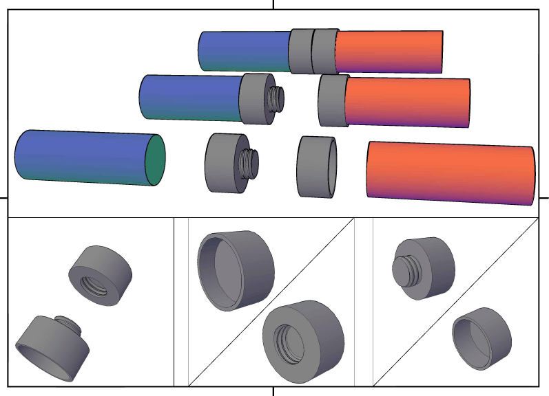

Hallo,
In mijn hoofd heb ik de 'perfecte' manier al gedacht, maar nu moet ik het in real life ook nog hebben, of een vergelijkbare oplossing zonder dat ik het zelf moet (laten) fabriceren.
Ik heb een ronde stok die ik als een soort schroefbaar statief wil koppelen, maar opdat de uitlijning nogal precies komt (niet op de millimeter, maar het moet niet zichtbaar krom zijn zeg maar) zoek ik daar een simpele oplossing voor die ik zelf kan maken.
Het idee is als volgt:
Schroefverbinding
Lijkt me duidelijk genoeg, maar een alternatief is welkom.
Iemand enig idee wat ik moet zoeken als ik dat moet hebben (als standaardoplossing, als die er is)?

Misschien moet je iets meer uitleggen..
Van welk materiaal is die ronde stok? En wat is de diameter? Hoeveel kracht verwacht je op de koppeling?
*zucht*
  • BLACKfm
  • Laatst online: 24-10 23:01
De stok (hout) heeft een diameter van ca. 3cm, maar dat kan kan verkleind worden. Het materiaal (de koppeling) zal van metaal of iets vergelijkbaars zijn.
En veel kracht komt er niet op, het gaat dienen als statief, maar een lange stok van 3 meter is lastig vervoeren dus daarom wil ik het in delen zagen en dan op een bepaalde manier weer kunnen verbinden.

Is een stelschroef + schroef met dubbele draadeinden geen oplossing?
deze

Als je een buis zoekt die een inwendige daimeter heeft van 3cm. Die zaag je op een bepaalde lengte (zeg 20cm af) en monteer je voor de helft , vast op een stok (schroef door buis en stok. Dan kun je die andere er toch makkelijk inschuiven? Als een parasol bijvoorbeeld... Evt borgen met een boutje dwars door de buis en losse deel van je statief.
Denk ik nu (veel) te simpel?

Of je verlijmt een deel van de stok op een 32mm PVC puntstuk en het andere eind op een PVC draadsok. Ik zou er alleen geen dure DSRL aan durven hangen.

De andere oplossingen uiterraard ook beken en vond bovenstaand ook al eerder, de 'stelschroef' kon ik destijds echter niet vinden, maar de gamma om de hoek had een perfect setje M8 waarbij de schroef met dubbele draadeinden ook groot genoeg was zodat deze middels een inbussleutel vastgeschroefd kan worden.
Ik ga die oplossing dan ook maar proberen.
De PCV oplossing heb ik ook nog naar gekeken, maar bij nameten blijk de stok maar een diameter van 24mm te hebben, en de PCV onderdelen die ik bij de Gamma zag liggen gingen niet kleiner dan 32mm.
Het moet overigens een soort 'monopod' worden, maar een standaard telescopische variant kost of te veel, of is niet lang genoeg. Ik wil er een 360 graden cam op monteren voor inspectiedoeleinden (werkgerelateerd). Zeg maar een soort wandelende streetview, maar dan zonder dat ik er gelijk vol met mijn gezicht op sta omdat het statief maar anderhalve meter hoog is bijvoorbeeld :).
En met deze oplossing ben ik met een paar tientjes klaar, daar kan ik geen kant-en-klaar statief voor vinden :).

Als je op Google even zoekt naar 'druk PVC'
Krijg je ook varianten die minder groot zijn dan 32mm. Voordeel is ook dat dit PVC dikker is.
Voor wat betreft de optie met draadbout moet je wel oppassen dat de stok niet splijt als je er wat kracht op uitoefent.
