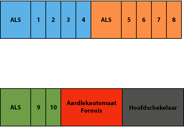

Ik zit met een vraag over mijn elektrische installatie. Ik heb recentelijk een verbouwing gehad en heb hierin een inductiekookplaat gekregen met een aansluitwaarde van 7400 Watt die zit aangesloten op een fornuisgroep. Dit alles hangt achter een hoofdzekering van 1x25A (aldus liander website) Echter begrijp ik 2 dingen niet.
1. Waarom is mijn hoofdzekering niet eruit gesprongen bij een 1x25A aansluiting en een inductieplaat die echt elke dag voluit staat te blazen met 4 pitten en turboboost + andere apparatuur aan? Of zit er stiekem toch een 1x35A in wat liander niet administratief heeft verwerkt? Want dan zou het net aan kunnen passen.
2. Stel ik neem 3x25A, dan heb ik ermee te maken dat (als ik het goed zie (zie foto hier beneden)) dat de fornuisgroep verdeeld moet worden over 2 fases. Echter wat ik nu zie is dat de fornuisgroep maar op 1 aardlekschakelaar zit aangesloten en dus ook maar op 1 fase ook al zou ik 3x25A nemen? Dient er nog een keer een monteur langs te komen die mijn fornuisgroep na het aansluiten van 3x25A over 2 aardlekschakelaars aan moet sluiten of kan dit eerder? Of is mijn huidige installatie gewoon niet goed aangelegd door de elektricien en dient er meer aan te veranderen?
Bij de verbouwing heb ik ook meteen de meterkast laten aanpassen door een elektrotechnisch buro die het als volgt hebben aangesloten:
Hoofdzekering (volgens liander)
1x25 = 25x230 = 5750 Watt Max
Hoofdschakelaar:
1x 4 polige 40Amp = 3x40x230 = 27600 Watt max
Aardlekschakelaars:
Aardlek 1: 1x 2 polig 40 Amp = 40X230 = 9200 Watt Max
Aardlek 2: 1x 2 polig 40 Amp = 40X230 = 9200 Watt Max
Aardlek 3: 1x 2 polig 40 Amp = 40X230 = 9200 Watt Max
Totaal = 27600 Watt Max
Groepen
Op Aardlek 1: 3x16A = 11040 Waarop nu zit: 5429 Watt
Op Aardlek 2: 3x16A = 11040 Waarop nu zit: 10700 Watt
Op Aardlek 3: 3x16A + Fornuis groep = 18400 waarop nu zit 13415 Watt
De verdeling is dus al scheef, en daar heb ik ze al op gewezen. De optie die ik hun heb gegeven is om de groep met de oven (die naast de fornuisgroep zit) naar aardlek 1 te gooien, maar als de fornuisgroep dus eigenlijk verdeeld moet worden over 2 fases is het wellicht slimmer om de fornuisgroep alleen om te gooien. Maar helaas kom ik nu tegen mijn kunnen aan en weet ik dus niet goed of het allemaal wel goed zit.
Mijn idee is dat ik zonder problemen en overbelasting kan genieten van mijn apparaten. Ik zit nu nog "ok" doordat mijn hoofdzekering groter moet zijn dan aangegeven door Liander, maar als ik het op de "nette" manier aangesloten wil hebben ben ik een beetje radeloos of 3x25A wel gaat werken op de indeling die nu is gemaakt.
Veel vragen dus, maar ik weet te weinig van dit onderwerp om echt antwoord op al deze vragen te krijgen. Kunnen jullie mij adviseren wat nu het slimst is om te doen om alles goed verdeeld te krijgen? Zodat het geschikt wordt voor 3x25A of is het slimmer om het zo te laten?
Ik hoor het graag.
Afbeeldingslocatie: https://s32.postimg.org/tv4zv7shx/20160710_143153.jpg/img%5D%5Bimg%5Dhttps://s32.postimg.org/paitga8sl/20160710_144039.jpg
Afbeeldingslocatie: https://s32.postimg.org/paitga8sl/20160710_144039.jpg
[ Voor 9% gewijzigd door Dbm12 op 11-07-2016 21:27 ]

1.Een fornuisgroep KUN je verdelen over meerdere fases, maar deze moeten dan over de zelfde aardlek lopen, in de praktijk krijg je een drie fasen aardlek met daarachter een drie fasen automaat. En dat gaat niet in je kastje erbij passen.
2. Zie 1 ;)

Als de kabel ervoor geschikt is en je wilt de zekerheid, dan zou ik lekker naar 3x25A verzwaren.
Het fornuis zou je kunnen aansluiten met een 3 fasen aardlekautomaat, daarmee combineer je een aardlekschakelaar en groepsautomaat in één behuizing. Deze bijvoorbeeld:
Afbeeldingslocatie: https://tweakers.net/ext/f/3PVmqvI8zOnoc3gglb6H8Xom/full.gif
Als je wat met de huidige componenten in je kast gaat schuiven kun je deze prima kwijt. Ik zou er zoiets van maken qua indeling:
Afbeeldingslocatie: https://tweakers.net/ext/f/mF2rwSIiriJo4o8F7XkIYLeV/full.png
Kun je zelfs nog een extra 230V groep kwijt (je hebt er nu maar 9).
Natuurlijk wel even kijken hoe je de eindgroepen over de verschillende fasen verdeeld. Nu maakt het qua belasting geen bal uit wat je achter welke aardlekschakelaar hebt zitten, het is toch allemaal dezelfde fase. Nu is het alleen belangrijk om naar andere praktische zaken te kijken (zit je woning niet in het donker als er één aardlekschakelaar uitvalt? Ontdooit je vriezer niet als er een aardfout zit in de tuinverlichting?). Als iedere aardlekschakelaar achter een andere fase zit dan is het natuurlijk wel nodig om er iets kritischer naar te kijken. Maar naar mijn idee kun je daar best een mooie verdeling van maken. :)

Zou ik niet aan beginnen, dat wordt een ramp met bedraden in dat arme kastje, dan kun je beter een zelfde kast er naast prikken. Dan heb je ruimte zat voor uitbreiding en je hoeft niet alles op een hoop te frotten.
Een alamat is inderdaad een goede optie, zeker als dat je enige 3-fase groep wordt, de kosten van de aanschaf van een alamat of een aardlek en een losse automaat ontlopen elkaar niet zo gek veel.

En dan? Dan heb je een aardlekschakelaar maar nog geen krachtgroep. Die past namelijk niet op de plaats van de fornuisgroep. Een 2p aardlekschakelaar vervangen voor de door mij voorgestelde aardlekautomaat gaat ook niet want dan heb je ineens 9 groepen te verdelen over de twee resterende aardlekschakelaars.
Sine schreef op maandag 11 juli 2016 @ 23:06:
Een kastje erbij kan natuurlijk ook. ;)

Afbeeldingslocatie: https://s31.postimg.org/i2rh2a34r/Aansluitschema.jpg
In de meterkast is het gelukt om een 3 fase aardlekschakelaar naast de hoofdschakelaar te plaatsen. Hierbij is de verdeling (als straks de 3 fase aansluiting aankomende dinsdag daadwerkelijk wordt aangesloten) dat de 3 groene groepen op Fase 3 gaan lopen, en de fornuisgroep verdeeld wordt over fase 1 (blauw) en fase 2 (Oranje).
Afbeeldingslocatie: https://s31.postimg.org/sbjy83r6j/Meterkast.jpg
Mij is verzekerd, omdat ook de kookplaat al aangesloten zit volgens het 2 fase principe dat deze ook netjes werkt als straks op de hoofdschakelaar 3 officiele fases worden aangesloten. _/-\o_
Volgens mij zijn we dan helemaal rond :)
