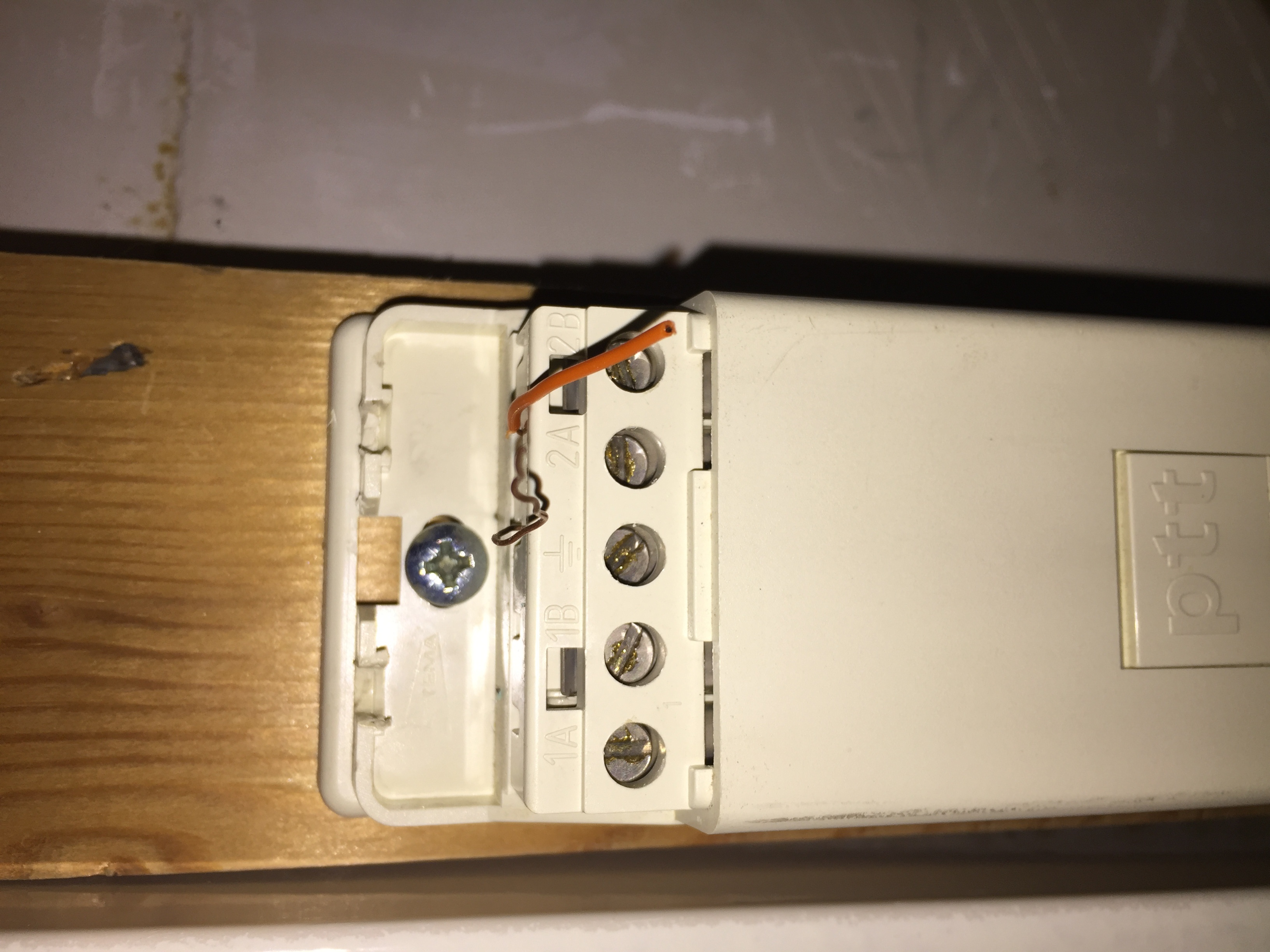

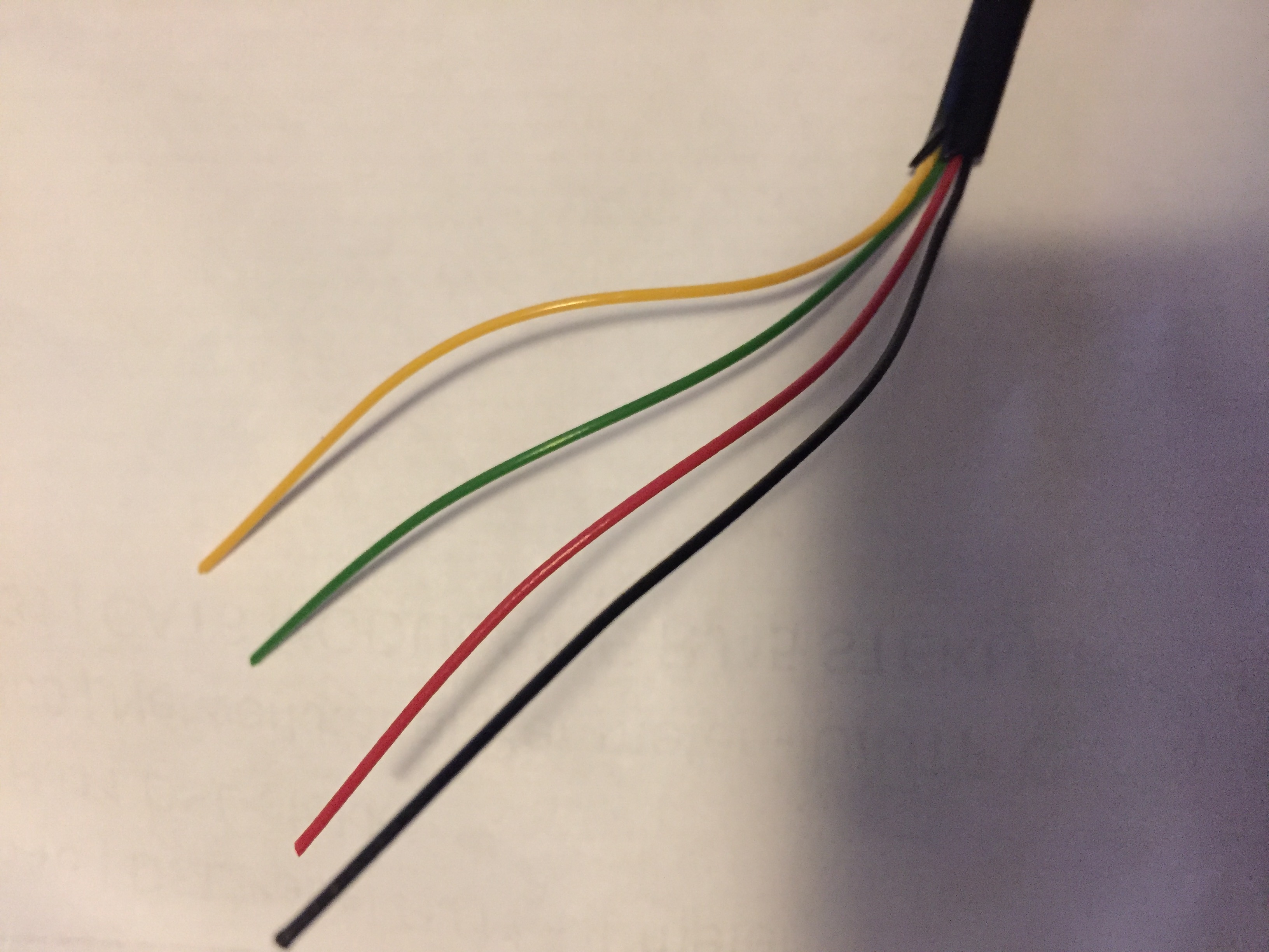

Bij deze de foto's:
Telefoonkabel
ISRA
De bovenstaande kabel is met de modem verbonden via r11 plug. De zelfde kabel wil ik nu aan mijn ISRA aansluiting koppelen. Ik weet niet welken kleuren bij welke getal hoort.

Oh, da's geen modem he. (Ah je hebt een typfout verbeterd zie ik :P)
rood/groen op a1/1b en dan aan de andere kant moeten die in het midden van het plugje zitten.

Hallo Xieoxer,
Neem aan dat je NIET het modem bedoeld met 1,2 aarde 3 en 4 maar het ISRA KASTJE.
(1A,1B,aarde,2Aen 2B)
Dan is 1 en 2 het eerste ader paar (rood /blauw of blauw/blauwwit of rood/groen ).
En 3 en 4 het tweede aderpaar (oranje/wit of bruin/bruinwit of zwart geel )
De aarde is voor Blank of eventueel een afscherming.
De kleuren rood/groen (1,2) Zwart/geel (3,4) doen vermoeden dat het om plat telefoon kabel gaat dat NIET geschikt is voor XDSL .
Dus DRINGEND advies vervang de kabel door een minimaal CAT3 kabel (iedere andere kabel met hogere cat aanduiding mag ook B.V.B CAT5E of CAT7).
Aan de kant van het modem zijn de aansluitingen in de RJ11 connector Zwart/rood/groen/geel (of oranje/blauw/rood/wit of bruin/blauw/blauwwit/bruinwit )
Het is misschien een goed idee om in de meterkast en in de kamer een RJ45 aansluit doos te plaatsen en daartussen 1 of 2 netwerk kabels.
Vervolgens kun je aan je isra punt een korte kabel met RJ45 connector maken en in de kamer met een verloop Rj45 naar Rj11 je modem aansluiten.
PS voor DSL is als je geen pair bondig het maar 1 aderpaar nodig dus of 1A en 1B of 2A en 2B Naar de middelste in je RJ11 (pin 3 en 4 pin 1 en 2 en 5 en 6 worden niet gebruikt ).

Zo moeilijk is het niet, 1A/1B is een paar en 2A/2B is het tweede paar. RJ11 connector aan krimpen en klaar!

In mijn eerste bericht stond er idd modem, maar ik bedoelde daarmee model. Autocorrect kan soms enorm handig zijn, maar in dit geval niet. Ik heb in dit topic 2 plaatjes toegevoegd. Als ik goed begrijp moet je de 2 middelste kabels (rood en groen) aansluiten op A1 en B1?

Nee, de middelste kabels moet je aansluiten op 1A en 1B. Maar ik zou die (platte) modulaire kabel niet gebruiken, UTP is beter.

TS: voor een DSL-modem is het inderdaad beter voor het signaal om UTP te gebruiken dan platte telefoonkabel. Voor een telefoon of inbelmodem maakt 't niet uit.
