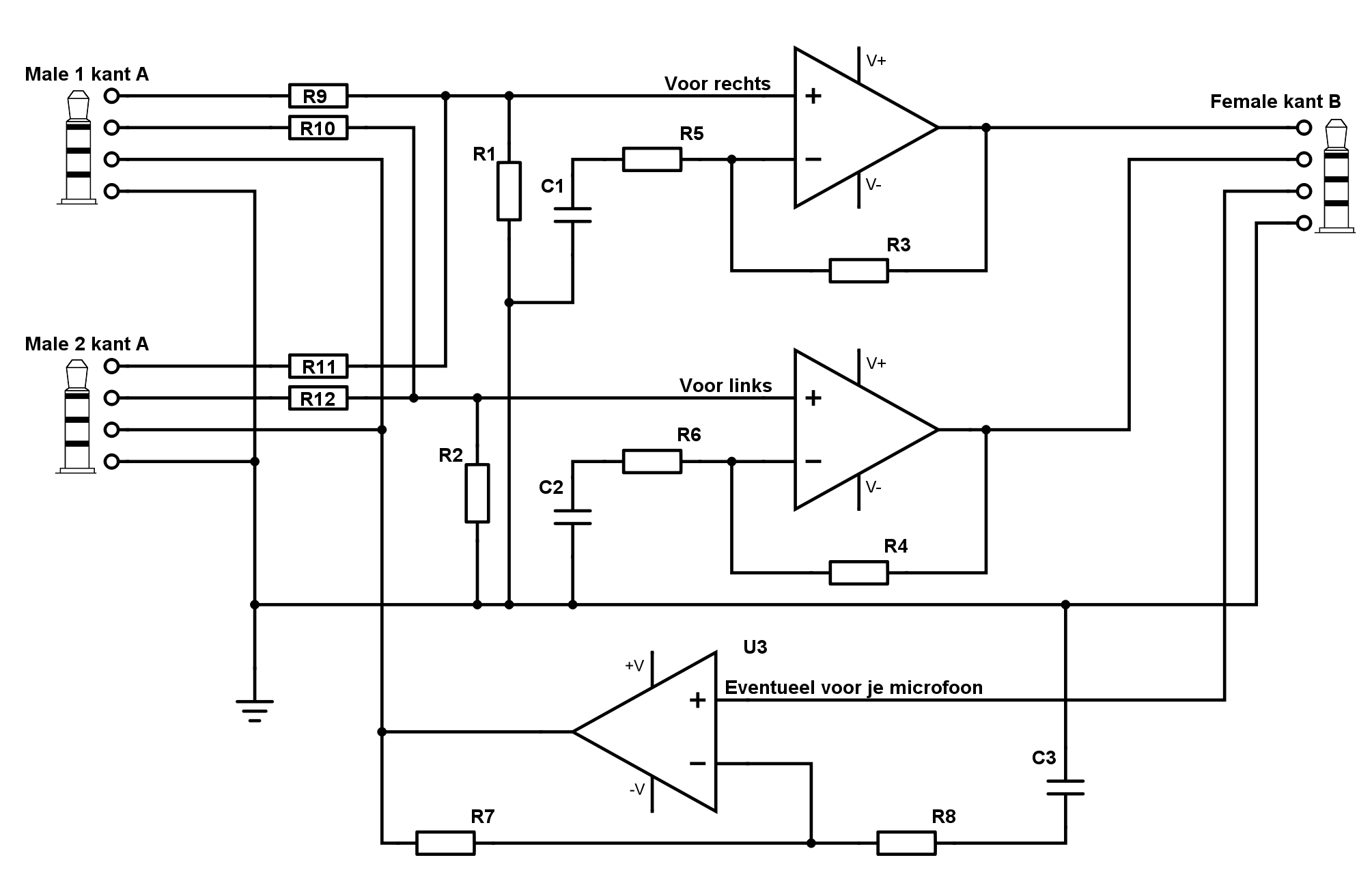

  • timal
  • Laatst online: 14-08 10:27
timal
hey
Shadow schreef op dinsdag 12 juli 2016 @ 11:38:
Volgens mij waren we net tot de conclusie gekomen dat passief mixen en een lage impedantie load geen goed idee is. Je zult daar minimaal nog een hoofdtelefoon versterker achter moeten plaatsen. [...]
In dat geval wordt je simpele mixer alweer vrij prijzig als ik kijk naar je doel. Twee losse mixers is in dat geval nog goedkoper, maar dat wordt ook weer zo onhandig. Daarbij komt dat dit soort mixers nog wel eens "ruzie" hebben met een headset waardoor je de microfoon mogelijk niet zou kunnen gebruiken, niet bepaald handig dus. Als je een beetje kan solderen kan je misschien overwegen om zoiets zelf te solderen.
Voorbeeld
(In dit voorbeeld zijn je aansluitingen vanaf de "tip" gezien: rechts, links, mic, ground. Even omdraaien naar je eigen type aansluiting)
Of gewoon het hele probleem proberen te vermijden...
