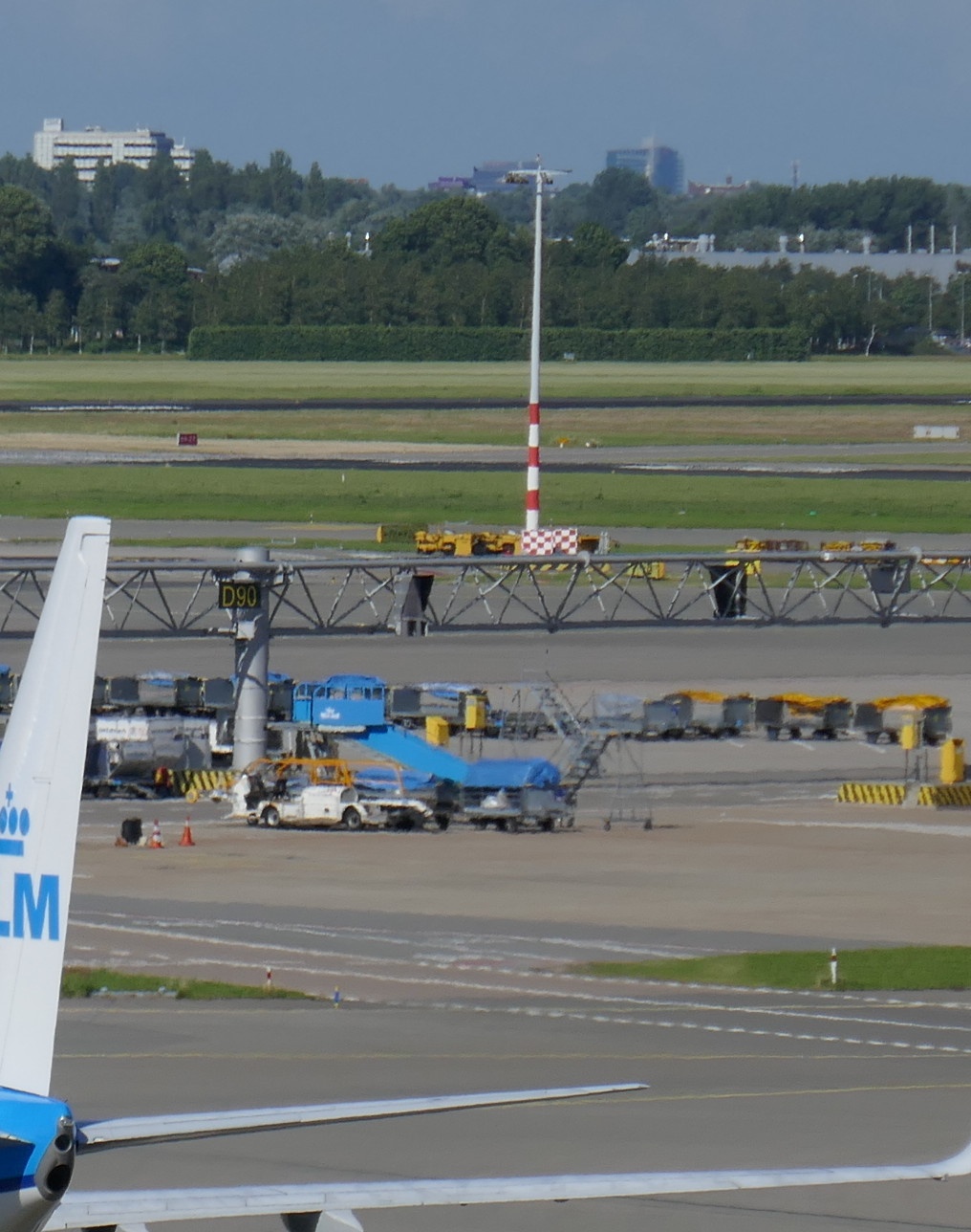

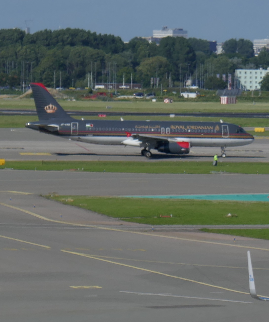

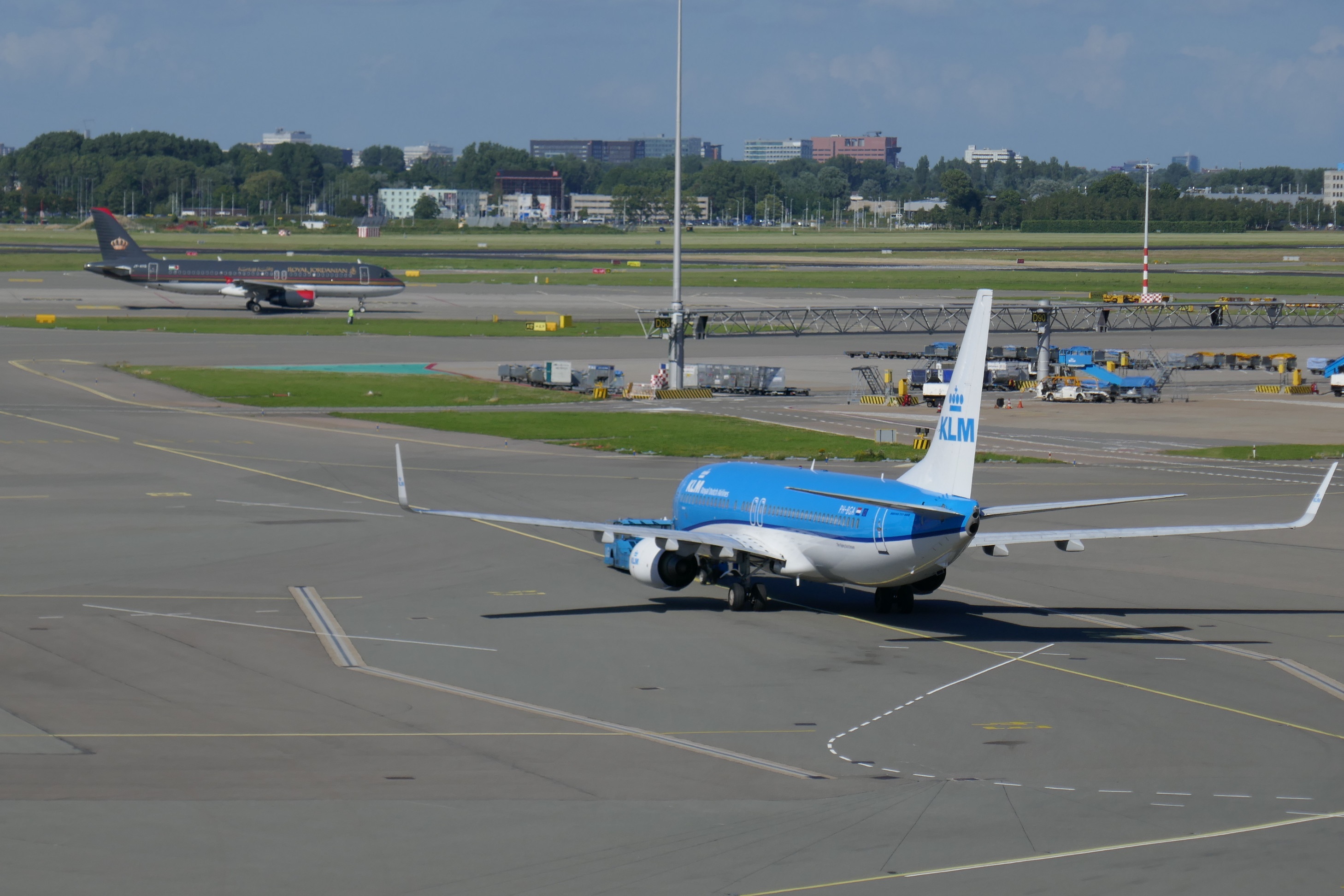

Toch zie ik iets dat ik even aan mijn mede tweakers wil voorleggen. Ik merk dat bij een equiv. focal length van 55 a 60 mm de fotos aan de rechterkant haarscherp zijn, maar naarmate ik meer naar links kijk wordt het waziger. Hierbij is het onderwerp op dezelfde afstand vanaf de lens, dus aan verkeers scherpstellen kan het niet liggen. Ik twijfel dus of ik ermee terugmoet ja of nee. Hieronder een foto met daaronder een 2 tal crops.
Je ziet duidelijk het verschil. Ervaren andere TZ100 bezitters dit ook zo of heb ik een maandagochtend exemplaar.... ?
Hele foto
Hele foto op 61 mm
Rechter zijde
https://tweakers.net/ext/f/imCe6DB8sX5r0ZOWVBVWoOTW/full.jpg
Linkerzijde
https://tweakers.net/ext/f/noVXujnKdjNKSu08EBJZB8Ag/full.jpg

Hoi maarten, Je ziet het op de crop van de linker en de rechterzijde. Het jordanian toestel en de gebouwen er achter op de linkercrop zijn niet bepaald scherp. Ook het klm toestel is blurry aan die kant ( focusafstand oneindig ) als je naar de rechterkant kijkt, zie je dat de gebouwen wel scherp zijn en ook de paal er voor. Ook de achterkant van het vliegtuig is scherp.
Het probleem doet zich vooral voor met verafgelegen onderwerpen.

Er zijn hier ook heatwaves van de straalmotoren en warme asfalt in het spel. Dus niet echt bruikbaar om te beoordelen of je echt een probleem hebt.
