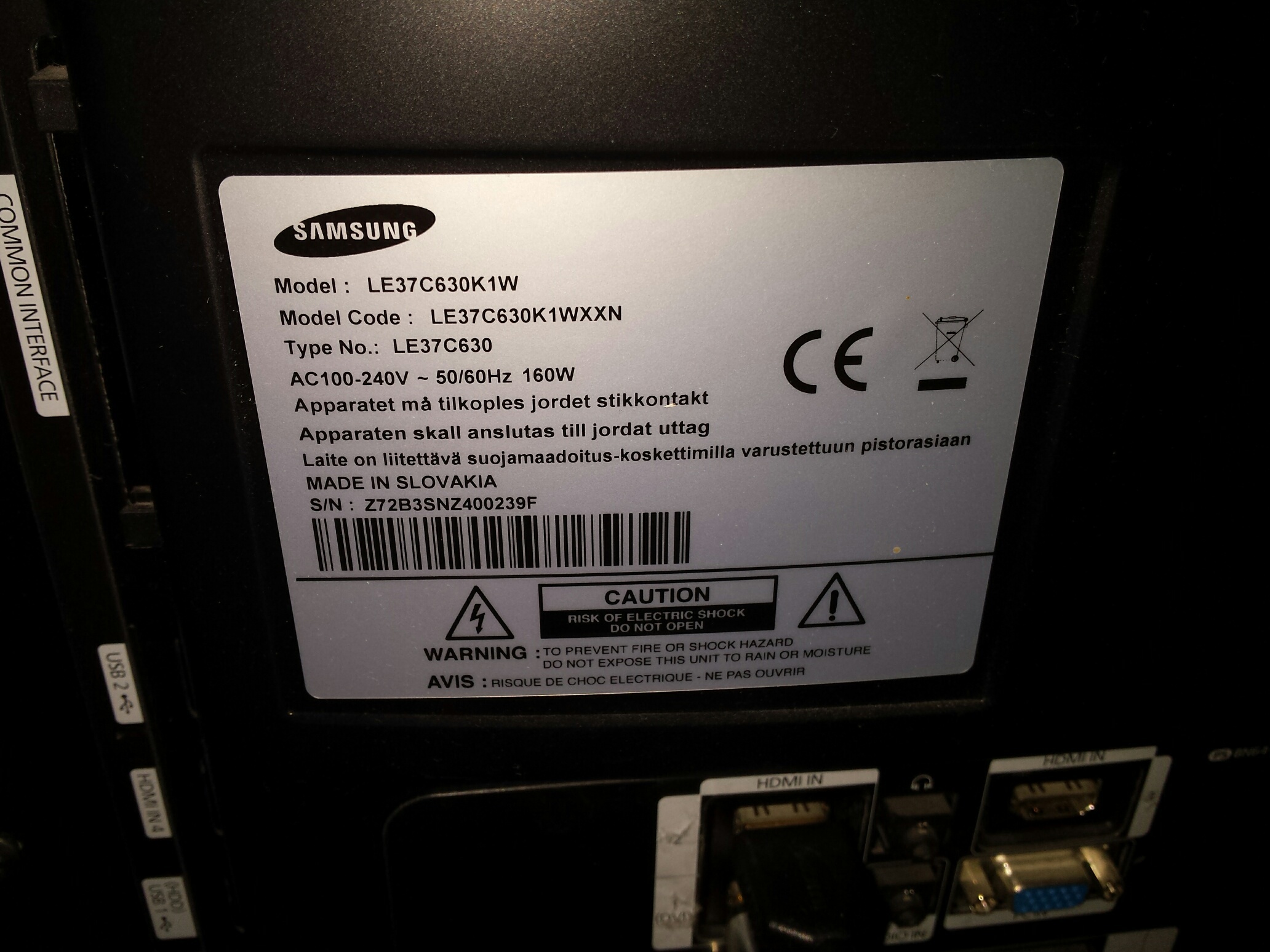

Ik hoop dat er wat technische mensen zijn die mij kunnen helpen. Zowel Samsung als hun reparatie partner Selectro werken mij nogal tegen en willen dat ik de tv ter reparatie aanbied maar dat is in mijn ogen niet nodig! Het typenummer van mijn tv is: LE37C630K1W en is ongeveer 6 jaar oud.

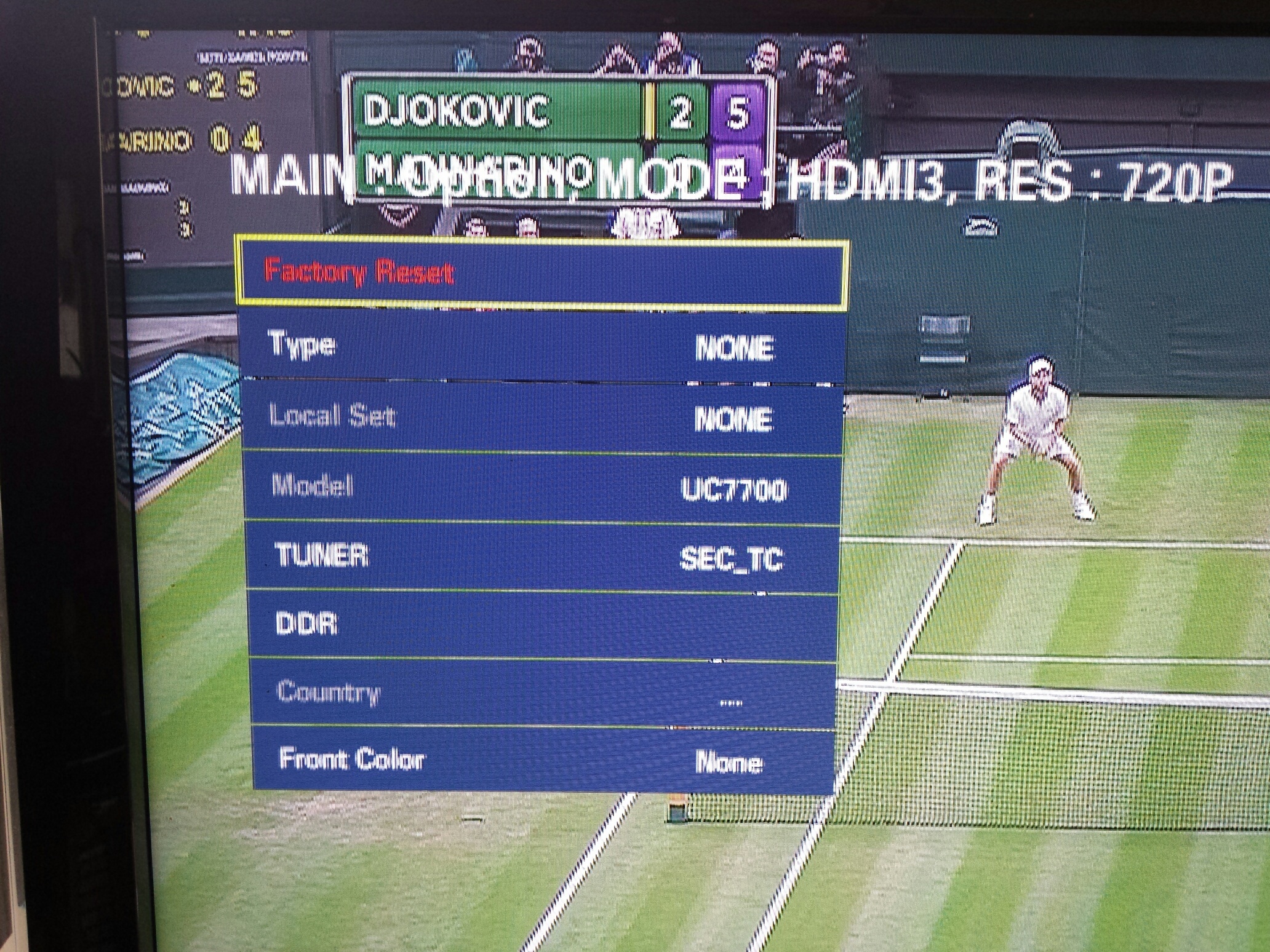

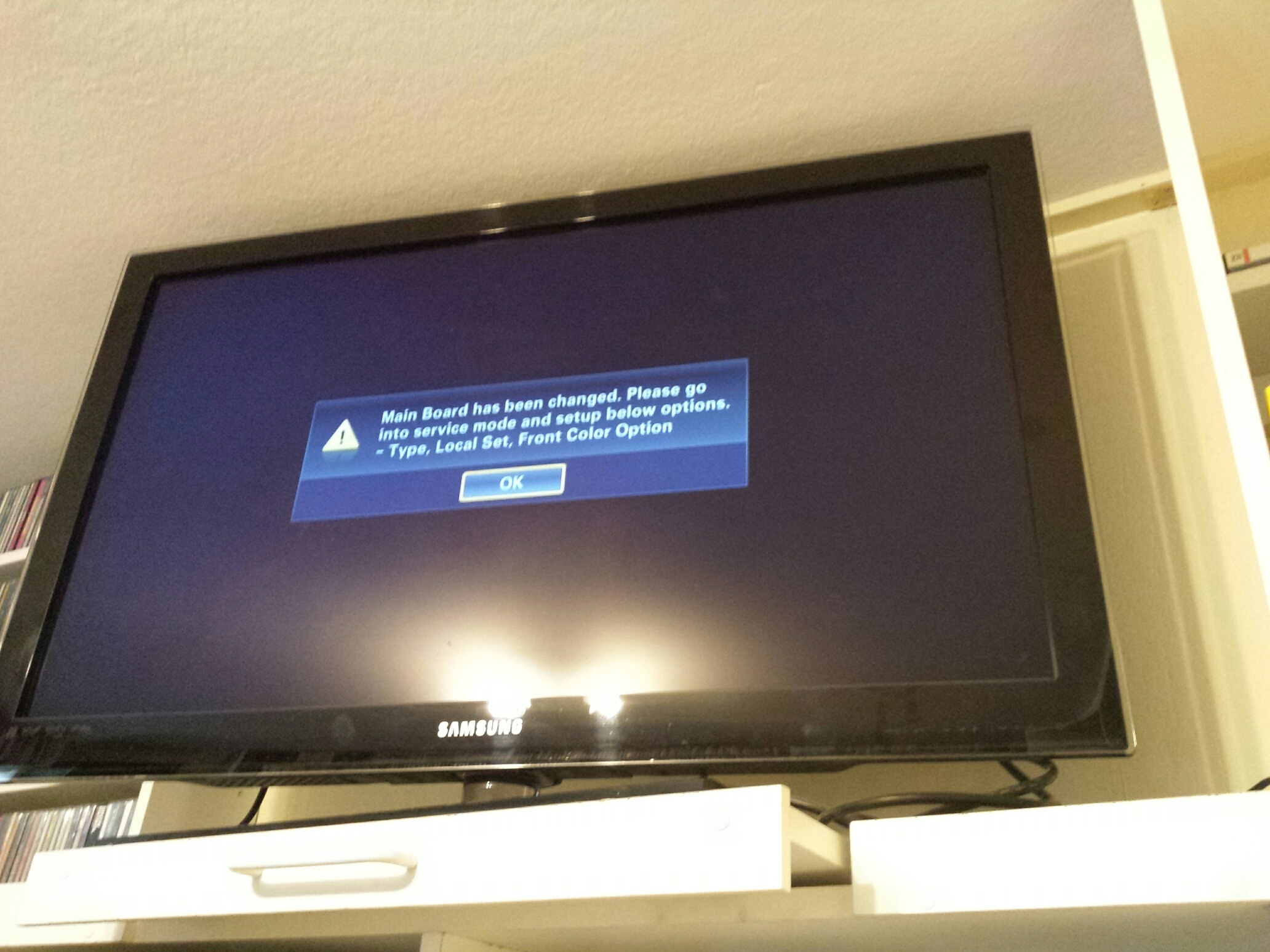

Op een gegeven moment toen ik er helemaal gek van werd heb ik de stekker er uit getrokken. Toen ik die een paar dagen later weer er in deed ging de tv weer aan en kreeg ik een foutmelding op het scherm (zie afbeelding): Main Board has been changed. Please go into service mode and set below options, -type, -local set, -front color option. Met een druk op ok is het weer weg maar telkens als de tv wordt aangezet dan komt deze melding. Ook is het beeld niet helemaal scherp en kloppen de hdmi ingangen niet. Stekkers zitten in hdmi 1 en 2 maar de tv geeft 2 en 3 aan. Omdat de tv toch vaak uit ging en weer aan heb ik er verder niets mee gedaan maar opeens is het uitvallen minder geworden en lijkt het alsof de tv weer bruikbaar is. via wat googlen kwam ik er achter hoe ik in het service menu kon komen. Bij options staan inderdaad de 3 instellingen met als waarde "None". Maar alleen al bij Type zijn er 85 opties. Ik had verwacht daar wat aan te treffen zoals typenummer maar dat is niet zo. alle waardes beginnen wel met cijfers zoals 32, 37 etc. Zou kunnen dat dat de afmeting in inches is. Maar verder kom ik er niet uit.
