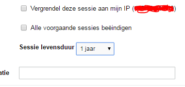

Tweakers zelf heeft een mooie dropdown met een aantal opties, 5 minuten, een half uur, een jaar ect.
Afbeeldingslocatie: https://tweakers.net/ext/f/tGRUVIvt8wZGa7gCIOJ7sRYv/full.png

Ik heb al wat geprobeerd te experimenteren met wat Tweakers doet, maar het ziet er naar uit dat ik hier (mits browser open hou) na 5 minuten nog ben ingelogd.

Bij Tweakers is dat standaard verstopt achter een "linkje" de standaard is hier echter een jaar, dat is best lang.
