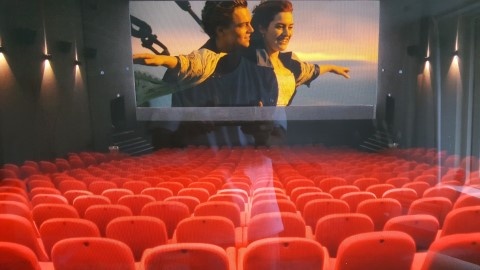

Mijn Elementary Luna met laatste Kodi update, werkte niet helemaal meer lekker dus ik ben van scratch begonnen met een verse Ubuntu 16.04. Tijdens de live boot viel met al op (niet te missen): de kleuren waren helemaal off. Ik dacht dat een driver update het wel zou fixen. Maar nee. Na de installatie en de eerste boot was het nog steeds zo (zie afbeelding). Maar, als ik het scherm lock en daarna weer inlog, is het beeld wel goed. Na het locken zie je het lockscreen een paar keer verversen en dan is het wel goed. Na het inloggen is de beeld dan ook zoals het zou moeten zijn.
De driver die geladen is lijkt wel te werken (anders ook geen beeld na het opnieuw inloggen natuurlijk). Maar waarom pas nadat het scherm een keer gelocked is. Het blijft daarna ook goed, tot de volgende reboot.
Afbeeldingslocatie: https://tweakers.net/ext/f/uOn9rcLz72XdQEF7thitog4m/full.jpg
Afbeeldingslocatie: https://tweakers.net/ext/f/i45wIFFDiiSPgC4ubNp7W74r/full.jpg

Zo te zien is je eerste plaatje in 16 of 256 kleuren.

Dat voelt als een driver bug, ik zou eens in de Ubuntu bug database zoeken of dit een bekende bug is.

Dank. Kleurdiepte daar kan ik ook even wat gerichter mee zoeken.
