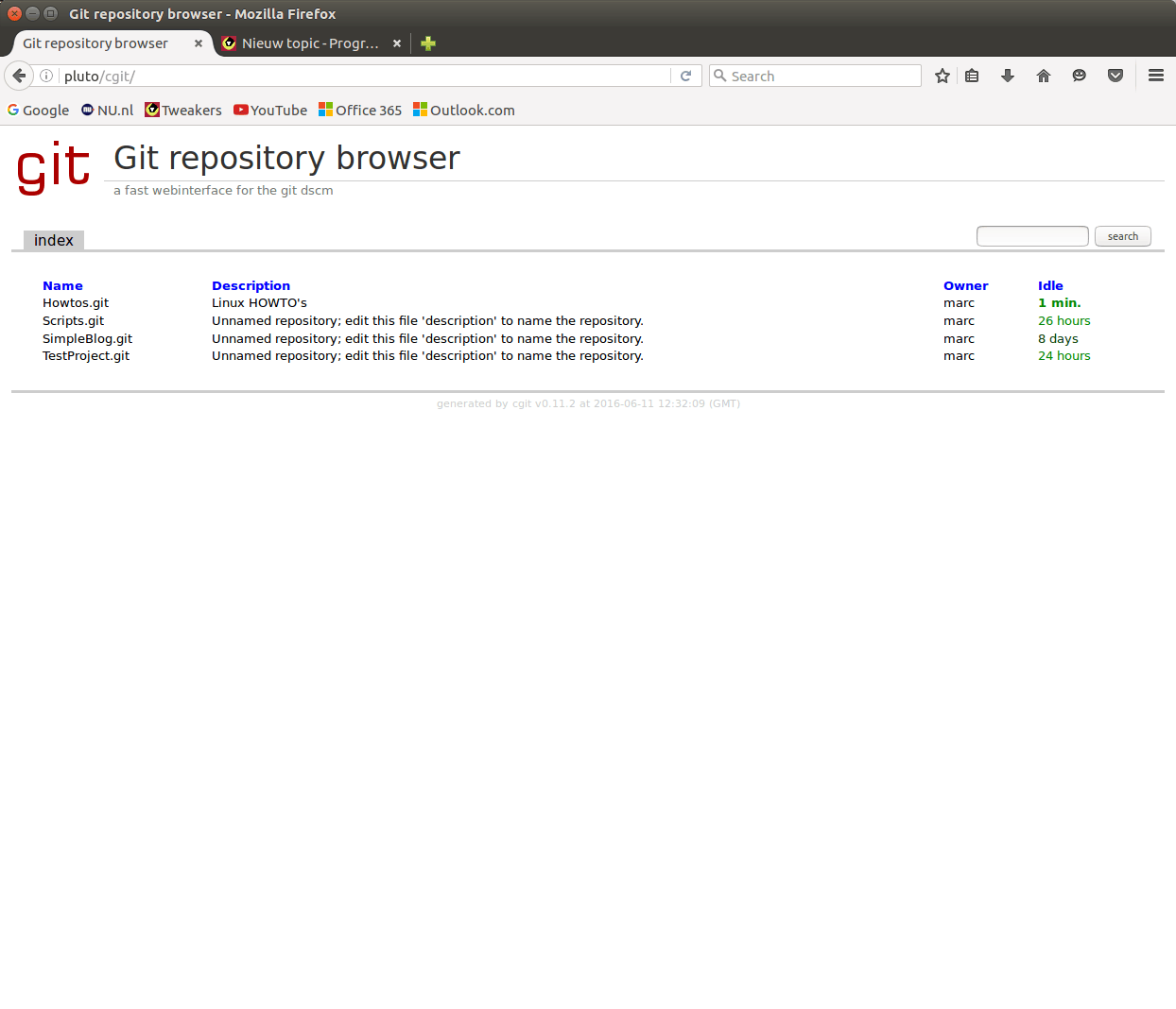

Met cgit krijg ik het volgende:
Afbeeldingslocatie: http://tweakers.net/ext/f/zHRYDGVBJZ4Amaufj4MyVxip/thumb.png
Helaas worden "description" files niet door git meegenomen wanneer je een git clone doet.
En laat ik nou backup's maken door bestaande git repositories te clonen in een tijdelijke map en vervolgens te tar-en :)

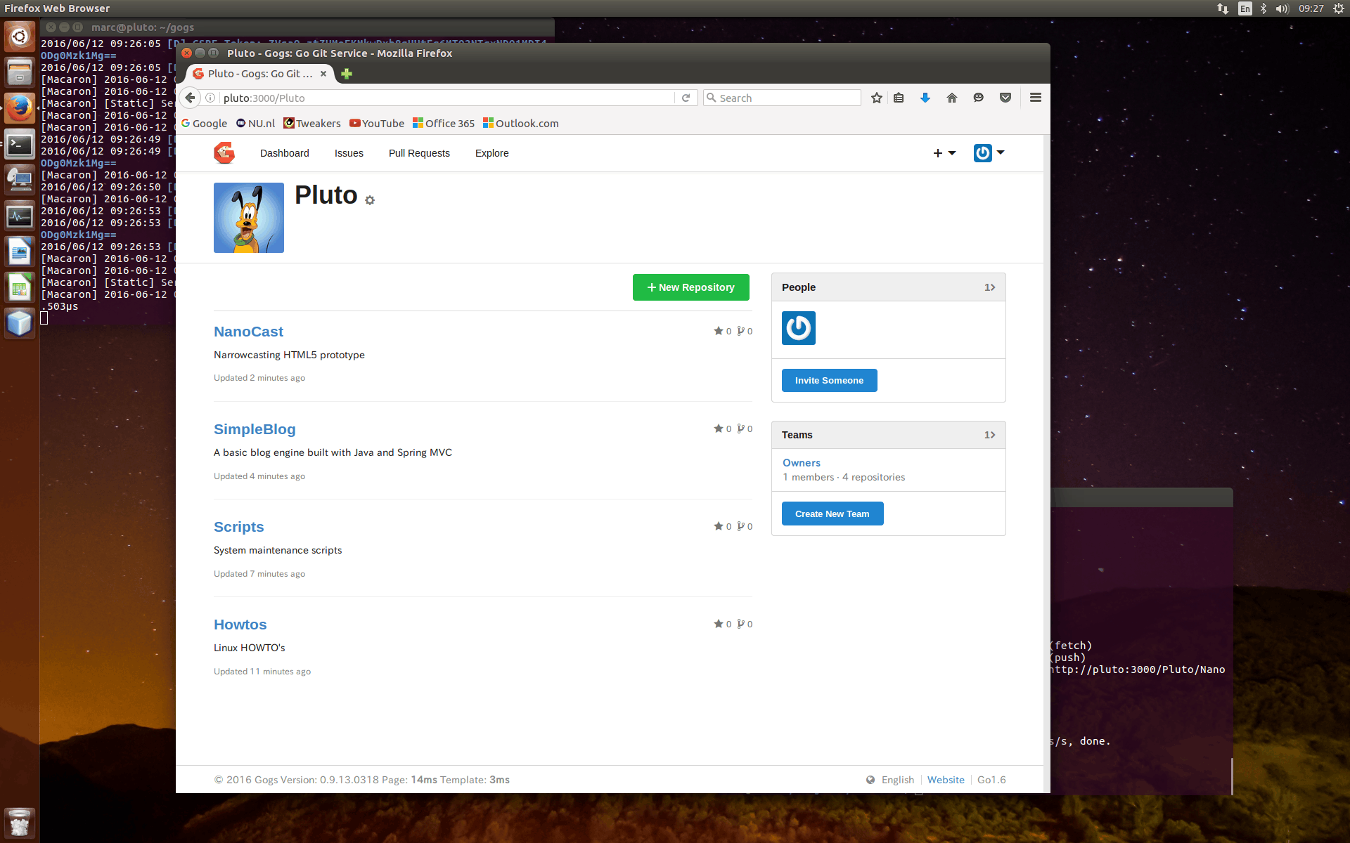

Ik ga nu toch voor gogs :) Inmiddels LVM snapshots aan de praat voor backups van mijn gehele home directory. Daarnaast is het risico vrij beperkt, omdat de git repositories toch apart staan.
Afbeeldingslocatie: http://tweakers.net/ext/f/HMUCSKqltTw0OByoKVI828F2/thumb.png

Ik ga voor Gogs:
Heb hem nu wel goed aan de praat vind ik :)

2) wji gebruiken: http://gitblit.com/
