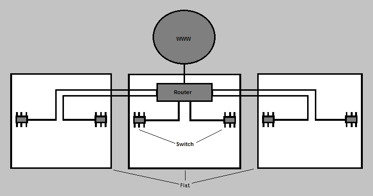

Hoi ben op zoek naar een load balancing switch/router om drie flats met elk 48 appartementen aan te sluiten op een zakelijke Gbit glasvezel (3x) of een keer snellere glasvezel verbinding voor alle drie de flats.
Nu is mijn vraag, weet iemand welke een redelijk betaalbare load balancing switch/router is voor mijn doel, hij moet iig zorgen dat downloaders niet alle bandbreedte van surfers en gamers op eet.
Waar het op neer komt is dat iedereen een redelijke bandbreedte ervaring krijgt/heeft.
Of is dit beter te regelen door een server de load balancing te laten doen.

Als ik je vraag goed begrijp wil je ongeveer 150 appartementen aansluiten op een enkele 1Gb internetverbinding.
Daar wil je zorgen dat iedereen evenveel recht op de bandbreedte heeft.
Wil je daarbij ook nog natten achter een router, of krijgt iedereen een eigen publiek op adres? Hoe worden deze IP adressen uitgedeeld? Wil jij eigenlijk wel routeren?
Wil je nog bandbreedte beperken of krijgt iedereen in potentie de volle 1Gb?
Moeten de switch(es) en of router bij elkaar staan? Of krijgt elke flat een switch?
Wat komt er bij elk appartement te staan? Een eigen firewall/ router?
Ik denk dat het handig is om nog even goed na te denken over je wensen en eisen. Als je een budget hebt horen we dat ook graag.
Waarschijnlijk is het beste 1 (of meerdere) Gbit verbindingen of 1x +1Gbit/dark fiber naar een flat het handigste, en dan daarna de flats onderling verbinden
Correct, maar iig op zo een manier dat iedereen voldoende bandbreedte heeft voor wat hij/zij aan het doen zijn, en de rest van bandbreedte aan die gene wordt gegeven die meer nodig hebben, (downloads bv).
Ja en nee, mensen die een vast IP willen of nodig hebben kunnen die krijgen/kopen, de anderen kunnen gewoon natten.
dat weet ik nog niet zeker, daar moet nog veder over na gedacht worden, wat het beste is, ik sta natuurlijk ook open voor wat anderen hier over denken.
Iedereen zou potentieel de volle bandbreedte moeten krijgen, en zorgen dat er een goede (zoals Jazzy zij) QoS draait, zolang het dus maar niet ten koste gaat van andere.
Elke flat moet zijn eigen switch krijgen, dat scheelt gewoon enorm in kabel lengtes, een optie is ook om elke flat twee of zelfs vier switches te geven, dat scheelt bijna zo een 144 x 18m = 2600M aan kabel lengtes, en potentieel minder storingen
Dat is aan ieder voor zich wat hij neemt of al heeft, maar we willen wel aan een inkoop actie doen, met een of een beperkt aantal modellen routers.
Van wegen de schaal is het budget redelijk onbeperkt top op zekere hoogte, of een 48p switch nu 1000 of 300 euro kost, is een van 50 of 150 euro per huishouden, wat uit de VVE pot komt, en redelijk snel weer wordt terugverdient door de goedkopere maandelijkse lasten, het moet natuurlijk zo goedkoop mogelijk, maar boven alles moet het wel goed werken en degelijk netwerk zijn.
Wat misschien ook een optie is, is om een goede backbone router/switch of server te nemen, en daaraan goedkopere (managed) switches te hangen, zoals je ziet is het idee van de uitvoering nog niet helemaal klaar.

player-x schreef op zaterdag 11 juni 2016 @ 10:55:
Begin anders gewoon met het maken van een plan, want je zoekt nu naar een stuk hardware waarvan je niet weet of het bestaat en wat het moet kunnen. Je bent je eisen nu op een rijtje aan het zetten, dat is een goed begin. :)

Met z'n allen achter 1 IP wil je niet. Wat levert je provider?
Ik zou kijken of je een /25 kan krijgen. Ik gok dat niet elke bewoner meedoet, dus met 128 IP's zit je volgens mij prima.
Laat je ISP dat blok routeren over hun verbinding. Ik gok dat je zoiezo wel een gerouteerd subnet krijgt, de meeste providers willen niet zoveel macadressen op hun switch hebben per accesspoort.
Op lokatie zet je een router neer, denk bv aan een Mikrotik CCR1009-1S (of de S+ als je 10G wilt), of een vergelijkbare Cisco (Of Brocade, Juniper of whatever). Vanaf daar ga je met 1 of 2Gbit naar de accesswitch per flat.
De switches spijker je compleet dicht: Arp inspection, dhcp snooping, private vlans enz. De router laat je proxy-arp afhandelen voor het interne verkeer.
Elke gebruiker geef je gewoon 1 lease, gebaseerd op zijn optie82 ID. Op die manier heb je ook altijd duidelijk wie welk IP heeft. Je kan dan eventueel poort 25 blokkeren, maar iedereen heeft wel een eigen volwaardige verbinding.
NATten wil je niet. Gezeur met portforwardings (wie heeft recht op welke poort?) enz. Ten alle tijden moet je ook bijhouden wie de eigenaar is als je abuse meldingen of juridische verzoeken krijgt.
Te doen? Ja, als je er ervaring mee hebt. Als je geen ervaring hebt met dergelijke projecten is het gedoemd om te mislukken, of de status van hobbyproject niet voorbij te gaan (waarbij dus veel mensen afhaken)
Denk idd dat je daar een heel eind mee komt.
Bij een gewone ISP krijg je ook als ik het goed heb, gewoon een gerouteerd subnet, dus dat moet geen probleem zijn/
Voor die 150 euro meer is de S+ beter of voor 3x heb je de zwaardere CCR1036-8G-2S+, of eventueel de 12p SFP uitvoering CCR1016-12S-1S+, afhankelijk van de kosten van de 8x 80~100m lange SFP kabels die voor die router nodig zijn.
Dat is goed te weten.
Niet op deze schaal, maar ik ken wel iemand die die kennis wel heeft.
Daar deze opstelling veder gaat dan mijn oude netwerk, waar alles binnen een LAN viel, de hardware aanleggen is echt geen probleem voor mij, het configureren van de router dat is net een stapje te ver, maar daar heb ik iemand voor.
CPU power heb je niet nodig voor 'dom' routeren, pas als je fancy dingen wil doen. De CCR1008 kan makkelijk uit zn neus die paar Gbit aan voor dom routeren...
Kosten van de SFP kabels.. Ik gok dat je bedoelt: De optics + glaskabels valt wel mee, voor 100m kabel ben je met 100 eur al wel klaar. Technisch kan je koper gebruiken, maar ik zou voor glas gaan, om de betrouwbaarheid te vergroten. Bij blikseminslag (al dan niet indirect) frituur je dan alleen 1 van de switches, ipv de hele handel mee te nemen.
Enige voordeel van de S+ is dat je dus ook 10Gbit aan kan, maar of je dat nodig hebt...

Nou ik denk dat 1Gbit aansluiting voor 144 huishoudens een beetje aan de krappe kant is, denk dat we eerder op een 3~5Gbit verbinding uit komen.
Afbeeldingslocatie: http://tweakers.net/ext/f/fJwPQ9WRI3kgzh0qWPbnulx3/full.jpg
Als de 12p ipv van 8p switch gebruikt wordt, dan worden alleen de verbindingen vanaf de router verdubbelt.
Ik zou de de switchen ook onderling met elkaar door verbinden. En de core hoogbeschikbaar maken.
Ik denk met de 12p core switch, en 12p per switch aangesloten, dat we voldoende bandbreedte hebben.
En dan zouden die switches nog een kruis verbinding kunnen hebben, als er echt een aantal in een blok flink aan het downloaden zijn.

Kruislings verbinden heeft totaal geen nut. Wat beter is om meerder glasvezels naar de huizen trekken. Bv. een 4 , 8 of meervoudige glasvezel. En mocht het nodig zijn, kan je i.p.v. een 48 poorts dan vier 12 voudige switches neerzetten (en deze hebben dan 8 vezels nodig). Dan liever wat meer, als reserve, want het gebeurt wel eens dat er een vezel kapot is....

Even ter verduidelijking, er wordt hier veel gezegd, begin hier niet aan want het is veel werk, problematisch etc. etc.
De prijzen zijn ongeveer €1500 euro per maand voor een 2Gbit/s verbinding, gedeeld door 144, komt neer op €10.50 per bewoner per maand (€800 voor 1Gbit als dat al voldoende is), dat is gemiddeld minder dan de helft van wat de gemiddelde bewoner betaalt voor zijn internet.
Door gezamenlijk internet te nemen houden alle de bewoners gemiddeld dus minimaal €18.000 per jaar over, maar het zal eerder rond de plus €25.000 zijn.
Daarvoor terug krijgen we echt supersnel internet, voor veel minder geld, imho is het dus zeker wel waard om hier even goed naar te kijken, of het wel echt haalbaar is of niet.
Ik zit op het moment vooral te kijken wat we nodig hebben als core router/server, en wat de hardware kosten zijn, om te kijken of dit plan haalbaar is.
Wat voor een verbinding nodig is naar de gebruikers, wat voor SLA moeten we afsluiten, gaaan we bv natten, of de ISP blok routeren laten doen, gebruiken we PPPoE of 802.1x, etc.etc.
Zover ik het nu kan zien zijn welke switches per blok van 12 gebruikers we gebruiken is niet echt zo belangrijk, als ze maar aan een bepaalde minimale eisen voldoen. (klopt dit?)
Dus als er mensen zijn die weten wat er vooral nodig is voor de core van het netwerk, hoor ik het graag.

Nou laten we zeggen we nemen een Cisco of Juniper core router, ipv Mikrotik, het goede spul dus, wat zijn daar de kosten van dan, de gene die dit gaat opzetten is op het moment niet bereikbaar, maar heb op het moment een minimale richt prijs nodig voor het voorstel, daar op het moment de core van het netwerk de grootste variabele is, waar ik zelf geen inzicht in heb.
de meeste dingen kan ik zo uit rekenen.
  • De prijs van de fiber verbinding en de bij geleverde services krijg ik van de week.
  • Aanleg internet verbinding, zit dat in het lease contract, hoor ik ook van de week
  • De core infrastructie €1.000 tot 10.000, maar wat is is de minimale prijs van een wat duurdere echte pro oplossing.
  • De switches, 13 x €200 a €300.
  • De 100m lange SFP kabels, ongeveer 8x +/- €1000.
  • Netwerk kabel, ongeveer 144 x gemiddeld 25m +/- €2000.
  • Mantel buizen/slangen + graaf werk tussen de flats €1000
  • Onvoorziene kosten €5000

De core is niks over te zeggen, zolang jij niet weet wat die moet doen. Is dat puur switching, routing, NATting, AV/IPS, monitoring, QoS, logging? Moet het HA aan kunnen, en zo ja, A/A of A/P? Welke merken wel/niet?
Het is op zijn zachtst gezegd achterlijk om een ontwerp te maken zonder diegene die het moet implementeren en onderhouden erbij te betrekken. Vraag het bestuur van de VvE on de ALV iets uit te stellen, of doe je voorstel op de volgende ALV. Op deze manier kent het hele circus alleen maar verliezers.

Naast het juridische en operationele aspect vergeet je ook nog:
- Patchpanels
- 19" kasten voor je equipment (per verdieping zul je een klein model nodig hebben voor een switch+patchpanel)
- UPS-stroomvoorziening (en de distributie van spanning naar alle switches)
- Kabelgoten/trays (en de plaatsing daarvan)
- Ethernet contactpunten in de appartementen (en de aanleg daarvan)
- CO2 blusinstallatie voor de ruimte met de core infrastructuur
/dev/null
- Patchpanels
Die zijn voor zover ik kan zien niet nodig.
Daar is er maar een van nodig, en die kost onder de 200.
Gewoon een stalen wand kast waar de switches plat in gemonteerd worden, kost max 100 euro stuk, eerder de helft, en daar zijn er dan 6 of 12 van nodig, afhankelijk of 100m cat5e kabel goedkoper is dan een kastje.
Een kleine UPS voor de 15W per switch in die zelfde kast, zijn de kosten niet.
Stalen mantelbuizen zijn de kosten niet, en ik heb al het gereedschap om ze vast te zetten.
Die zijn te krijgen voor onder de €15 stuk.
Daarnaast is daar die 5000 euro voor de onvoorziene kosten post.
Denk niet dat dat echt nodig is, voor wat wij gaan doen, denk dat voor de verwaarloosbare kans dat er brand zou komen, we het netwerk binnen 2~3 dagen wel weer hebben draaien.

Ik zou een HP of Cisco zoeken die je kunt stacken. Deze zouden voldoende SFP ondersteunen om alle switches op locatie op beide switches in de stack aan te sluiten. Zodat alles redundant is. De HP wizard werkt momenteel niet goed. En voor Cisco moet ik even uitzoeken.
Locatie switches moeten manageble switches zijn. Hiervoor zou ik de HP1920 serie nemen. Al zou een 1950 een betere keuze zijn, omdat die 10Gb uplinks heeft. Toekomst zekerder.
Dat is de informatie die ik zoek, wat ik ongeveer nodig heb voor de core, en wat het dan kost.
10GB is nog niet nodig, en tegen die tijd dat ze nodig zijn, zijn de prijzen vast weer flink gezakt.

Het probleem is dat je niet meer een houtje touwtje oplossing aan het designen bent, waar je heel veel dingen vergeet. Deze dingen zijn juist heel belangrijk.
Nee geen houtje touwtje, maar gewoon voor onderzoek of het echt wel haalbaar is.
Ik vind het een geweldig iets wat je aan het doen bent. Maar je vergeet diverse dingen, of stapt over hele belangrijke punten heen. Een VVE is hiervoor gewoon aansprakelijk, als ze het als dienst neer zetten.
Dit vraag ik me dus af, of je als VVE wel aansprakelijk bent, als je gewoon een simpele shared netwerk aanbied.

Als je een gedegen oplossing wil leveren zou je kunnen denken aan Cisco ASR-920, deze heeft genoeg capaciteit en features die je mogelijk nodig zou kunnen hebben. Kosen zijn ruw en gebaseerd op dat iedere afnemer over de volledige capaciteit moet kunnen beschikken.
De verwachte kosten die ik zou verwachten is het volgende:
- Kosten switch omgeving = 150 appartamenten x prijs switch= 150 x € 5000 = € 750.000
- Kosten gedegen firewall omgeving is ongeveer € 100.000
- Kosten extra apparatuur en software € 100.000
- Uren design + enginering = 600 uur x € 110 per uur = € 66.000
Totaal € 1.016.000 exclusief de bekabeling. (grove kosten bepaling)
Daarnaast komen ook nog eens je operationele kosten en de kosten voor een IPV4/6 block voor gebruik met je afnemers.
In het hele verhaal is alleen de techniek meegenomen, je moet ook wat met leagal en governance etc.
Wil je hier wellicht nog een keertje wat harder over nadenken?
  • kokkel
  • Laatst online: 30-09 20:07
CyBeR schreef op maandag 13 juni 2016 @ 21:12:
Nee kosten van een gedegen zakelijk netwerk met korting van Cisco, je kan goedkoper maar dat is een keuze.
  • CyBeR
CyBeR
(jarig!)
kokkel schreef op maandag 13 juni 2016 @ 21:13:
Ga jij mij nou zitten vertellen dat om plm. 150 appartementen te voorzien van een internetverbinding, je 150 switches van 5000 euro per stuk nodig hebt?
  • kokkel
CyBeR schreef op maandag 13 juni 2016 @ 21:15:
Daarom bijgezet dat het om een grove schatting gaat, daarnaast kan je consumenten grade apparatuur gebruiken die zouden per opzet ongeveer € 750 per set gaan kosten. maar daar zitten wel wat nadelen aan, tevens zullen deze niet de full feature set t.b.v. Qos/Cos bevatten. Daarnaast is er in de toekomst wellicht zaken als SDN en andere verbeteringen. Daarnaast zijn de afspraken die je maakt met de afnemers belangrijk en bepalend voor de keuze van apparatuur. Je moet naar de totale kosten kijken en niet alleen naar de switch, 600 uur voor design en enginering is redelijk krap als de totale requirements in kaart gebracht moeten worden.
  • CyBeR
CyBeR
(jarig!)
kokkel schreef op maandag 13 juni 2016 @ 21:20:
Sorry maar denk hier nog even één keer over na. Je hebt 150 appartementen. Die wil je een internetverbinding geven. Je wilt dat ze een eigen router gebruiken, want dit gaat om thuissituaties en dat gaan ze dus toch wel doen. De bewoners willen ook geen luidruchtige stroomverslindende apparatuur in hun appartement, en ze willen 't natuurlijk zo goedkoop mogelijk.
Wat installeer je?
Hint: 150 48-poort switches is niet het goede antwoord.

Hardware naar binnen schuiven is niet het probleem. Bouwen, onderhouden en voornamelijk de ondersteunding (vooral deze) is het lastige.
Maar om je een korte kosten indicatie te geven op hardware, onder ook maar echt te kijken of dit alles kan wat je wilt. Eventuele software licenties locatie switches enz enz.
2 * Core €7000 per stuk. Dit zou net voldoende moeten zijn. Maar niet ruim....
2 * onderhouds contact voor 3/5 jaar NBD. (ik schat) €6000 per stuk.
12 * SFP: a €250 (schatting. Ik heb geen idee wat ze werkelijk kosten, of wat je nodig hebt.
2 * Server voor logfiles en eventueel meer: €5000 euro per stuk.
2 * Firewall: €6000K per stuk. Incl hardware replacement voor 3 jaar. Waarbij deze al niet "erg oversized" zijn voor de toekomst.
Even snel zonder design, configuratie en weten of dit ook maar een beetje bij je onbekende requirements past. Zit je al snel voor 50-60K aan investering minimaal. En dit is erg uit de dikke duim gezogen. Ik bied geen enkele garantie dat dit ook werkelijk is wat je nodig hebt, of dat het goede is of dat dit in de buurt komt van wat je exact nodig hebt.
Maar je hebt wel een grove indicatie :F .

Persoonlijk vind ik het een leuk plan, maar dat is de techneut in me. De realist zegt me dat er vaak makkelijker over wordt gedacht dan dat het echt is.
Voor de persoon die niet kan tellen. Om 150 appartementen een Ethernet verbinding te geven heb je dus 150 ethernet-poorten nodig op switches. Dus 3x een 64/72 poort Switch is ruim voldoende, geen 150 switches. Een enkele/dubbele coreswitch en je routers/firewalls.
Rolfie schreef op dinsdag 14 juni 2016 @ 10:04:
Firewall: Een Cisco 5525-X is list al €14k (inclusief 7x24 support wel..). Maar met een beetje korting is dat wel omlaag te krijgen. Die kan 1Gb throughput aan, maar niet met moeilijke firewall-regels.
Mijn grove inschatting: circa €80.000,- tot €100.000,-
Maar dat is gebaseerd op Cisco Nexus 3k series. Met Cisco Catalists kan je een stuk lager zitten.

Volgens mij moet je de firewall gewoon lekker achterwege laten en iedereen een eigen publiek IP geven. Wel even er van uitgaande dat je nog genoeg IP's kunt krijgen, anders moet je wel.
Een simpele manier om kosten te besparen is ook Cisco lekker links laten liggen en Juniper gebruiken.

Je hebt twee soorten kosten:
1. Éénmalige kosten (apparatuur, installatie, graafwerk etc..), dat heet CAPEX.
2. Terugkerende kosten (OPEX). Dat zijn kosten om de boel "draaiende" te houden. Bv. support (per maand of per jaar), onderhoud, vervanging i.v.m nieuwe snelheden / technieken, stroomkosten etc....
Eventueel een post opnemen voor calamiteiten, onverwachte tegenvallers etc....
Dit totaal maakt het TCO. Misschien nog meer, maar dit zijn wel de belangrijkste.
Vraag ook in de offerte om deze kosten uirt te splitsen.

Ik heb in een studentenflat gewoond met ca. 700 aansluitingen, 100Mbit per stuk, op één Gbit uplink. Dit ging prima. Tijdens spitsuren haalde je misschien 'slechts' 70Mbit, maar daar is goed mee te leven als er idd goede QoS wordt toegepast.
Iedereen achter het zelfde IP adres zetten (of zelfs achter een paar gedeelde IP-adressen) is echter vragen om ellende. Google voor de grap eens op "internetproblemen laakhaventoren", daar heeft men ik geloof ruim een jaar zonder internet gezeten omdat iemand bedacht had een NAT-setup uit te rollen. Na tig upgrades en veranderingen die telkens geen soelaas boden is uiteindelijk het probleem opgelost door de hele zooi weer om te gooien en iedereen toch maar een eigen IP te geven.
