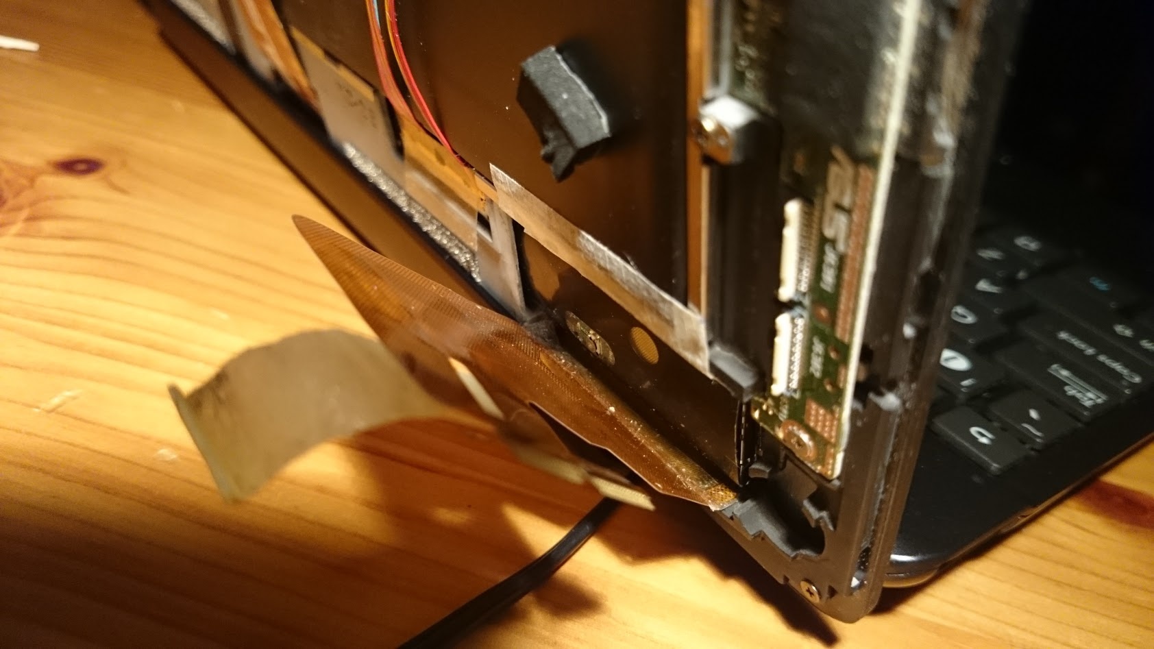

Hardwarematig moet het wel kunnen door de kabel tussen tablet en digitizer (het deel dat touches registreert) te disconnecten. Dit heb ik dan ook gedaan, zie foto: Digitizer cable losgekoppeld
Echter, het probleem blijft!

enige wat ik kan bedenken is dat een beschadigde kabel of connector toch op de een of andere manier nog signalen doorgeeft, wellicht door een break ofzo..
ik weet niet aan welke kant je de kabel los hebt, maar kan die ook nog aan de andere kant los?

Volgens mij heb ik nu de kant van het 'moederbord' losgemaakt, dat zou toch genoeg moeten zijn?

dat klinkt logisch, dan zou alleen de connector op het bord nog beschadigd kunnen zijn, waardoor er ergens spanning opgepakt wordt.. Maar eigenlijk heb ik ook geen idee :o

Intern zie ik ook niet iets wat op schade lijkt, het scherm is ook maar vrij bescheiden beschadigd (een paar oppervlakkige barsten), dus het verbaast me dan ook dat de schade groter blijkt te zijn dan alleen het scherm met digitizer
