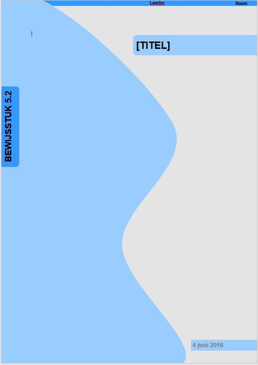

In Microsoft Word ziet mijn bestand er als volgt uit:
Afbeeldingslocatie: http://tweakers.net/ext/f/FLOxst7m0o9p46jPBDc9NVvh/full.jpg

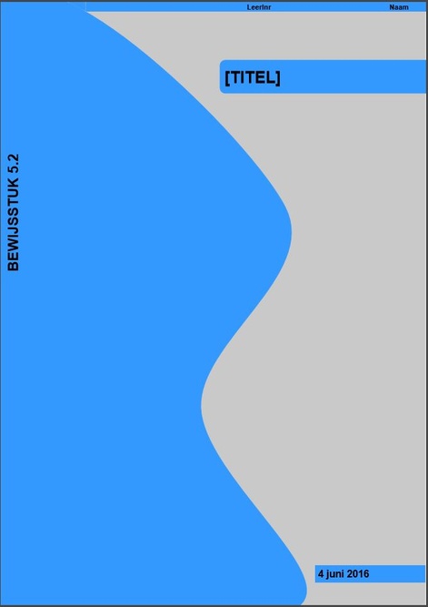

In PDF (en als ik print) ziet het er echter zo uit:
Afbeeldingslocatie: http://tweakers.net/ext/f/Z2OCsyUxQOPkE3nNgR1MohqU/full.jpg
Hoe kan ik er voor zorgen dat het er in PDF (en als ik print) net zo uitziet als in Word?

Het probleem is dat in Word je 2 lagen ziet
1. Voet-/koptekst die op de achtergrond een beetje wazig wordt weergegeven en dus met een lichtere kleur
2. De voorlaag, alles wat je typt en invoegt "gewoon" in Word.
Ik doe het normaal als "Opslaan als" en vervolgens "Opslaan als PDF" dat gebruik ik als ik een verslag stuur naar een docent zodat niet alles verschuift.

Dat hoort zo. Als je dubbelklik op de kop- of voettekst, kan je ze bewerken. Dan zie je ook de kleuren zoals ze worden afgedrukt. Als je de vlakken lichter wil hebben moet je ze dan een andere kleur geven

Word is een tekstverwerker, geen DTP-tool. Voor detail-opmaakwerk is meer gespecialiseerde software verkrijgbaar - zoals Publisher al heb ik daar geen ervaring mee.
"Oplossing" voor WYSIWYG-gebruik is of af en toe de print-preview bekijken, of het niet in de header/footer zetten maar in de hoofdtekst (i.c.m. minimale pagina-marges). Je zult dan alsnog de kleuren moeten aanpassen maar het is wel gelijk aan de weergave :)

Een watermerk er van maken zou nog een optie kunnen zijn, die wordt standaard transparanter afgedrukt dan de rest.
Zoals ik nu zie in de PDF ligt de golfbeweging op de bovenste laag, over de koptekst heen. De volgorde klopt dan ook niet als ik het zo zou moeten beoordelen.

De golfbeweging, titelvak en datum zit in de voet-/koptekst, het "Bewijsstuk 5.2" gedeelte en het bovenste donker blauwe balkje zit op de bovenste laag (hoofdtekst)
Echter kan ik de kleur niet nabootsen als ik alles in de hoofdtekst zet.

Dan moet het weer een afbeelding zijn en is het te wazig...
Jammer dat ik er pas na het maken van dit template achter kom dat het niet kan
