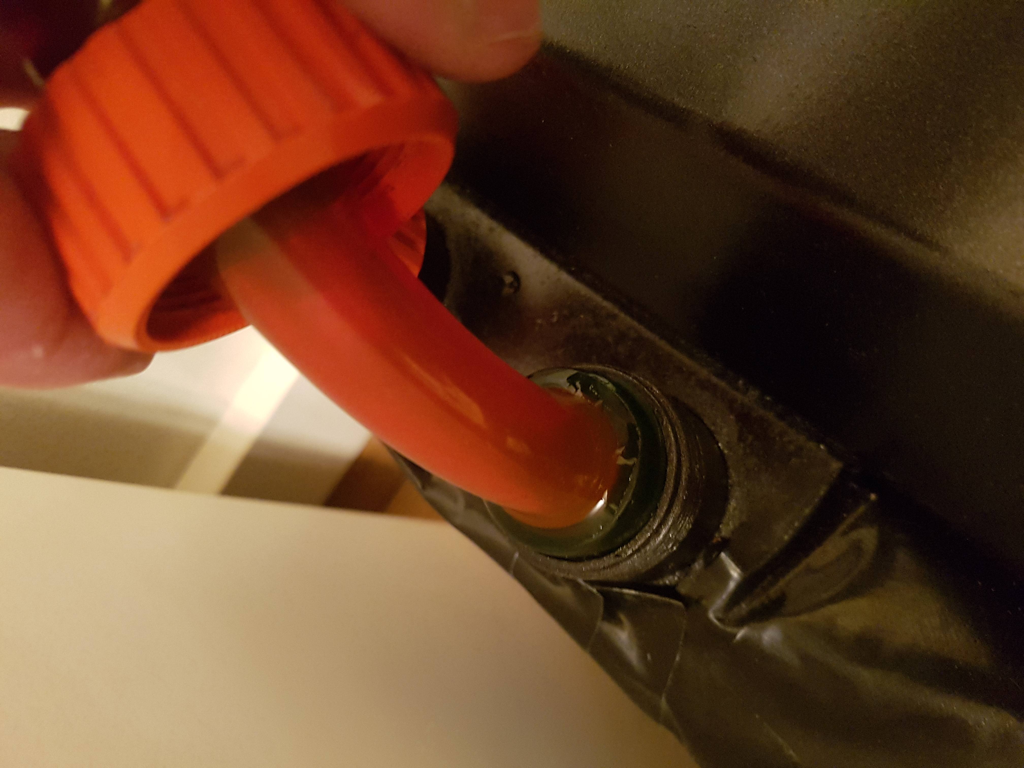

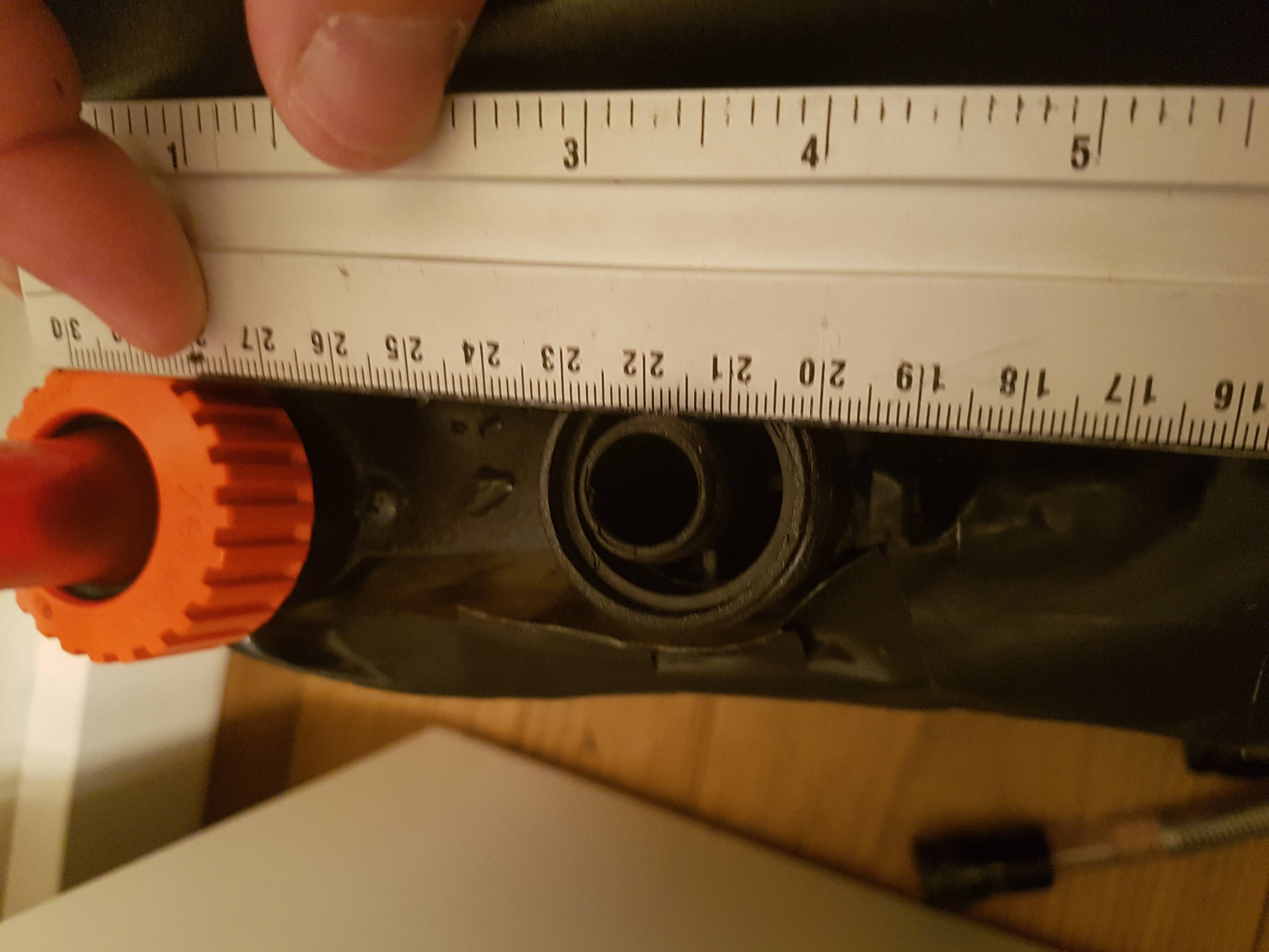

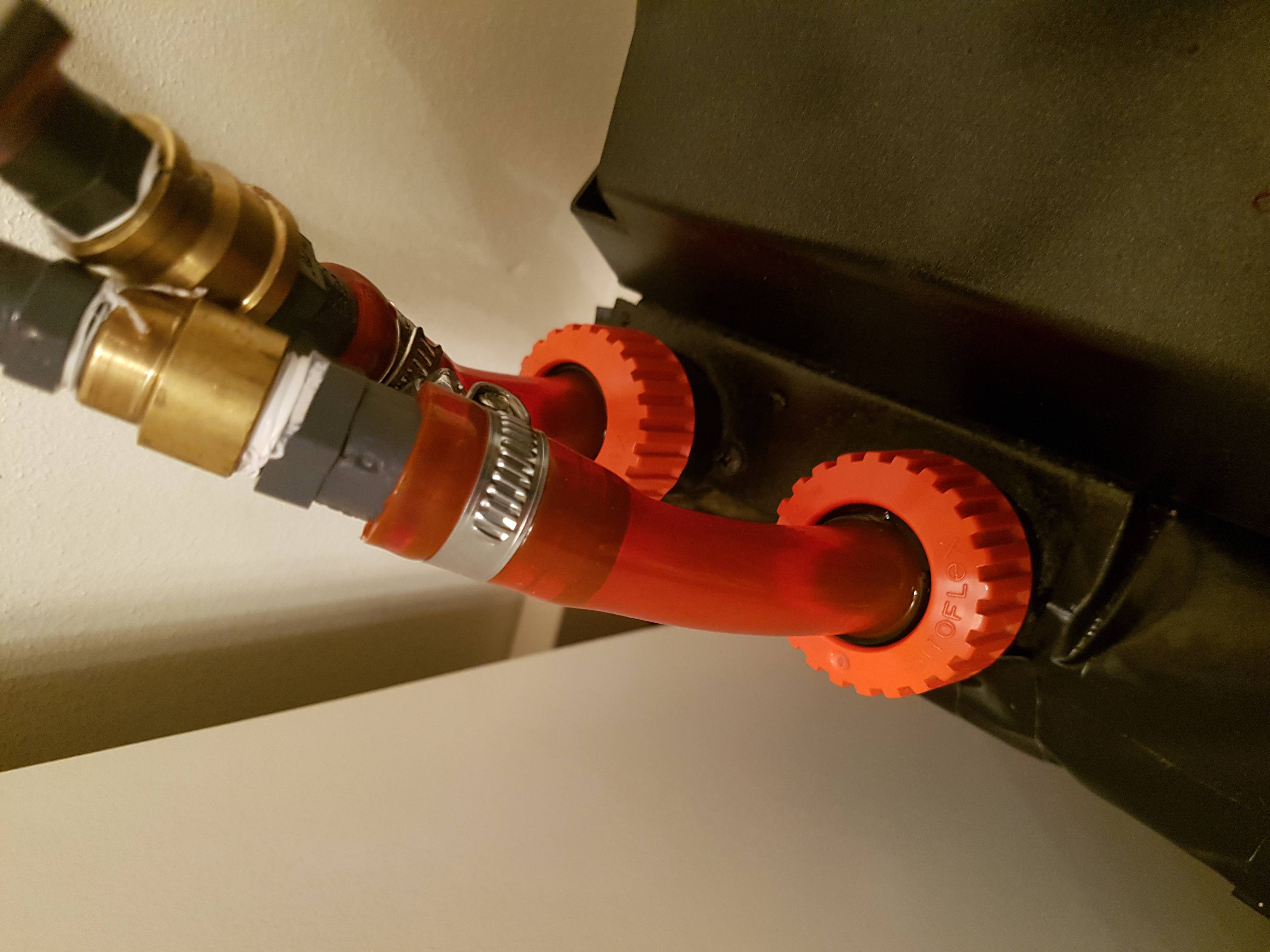

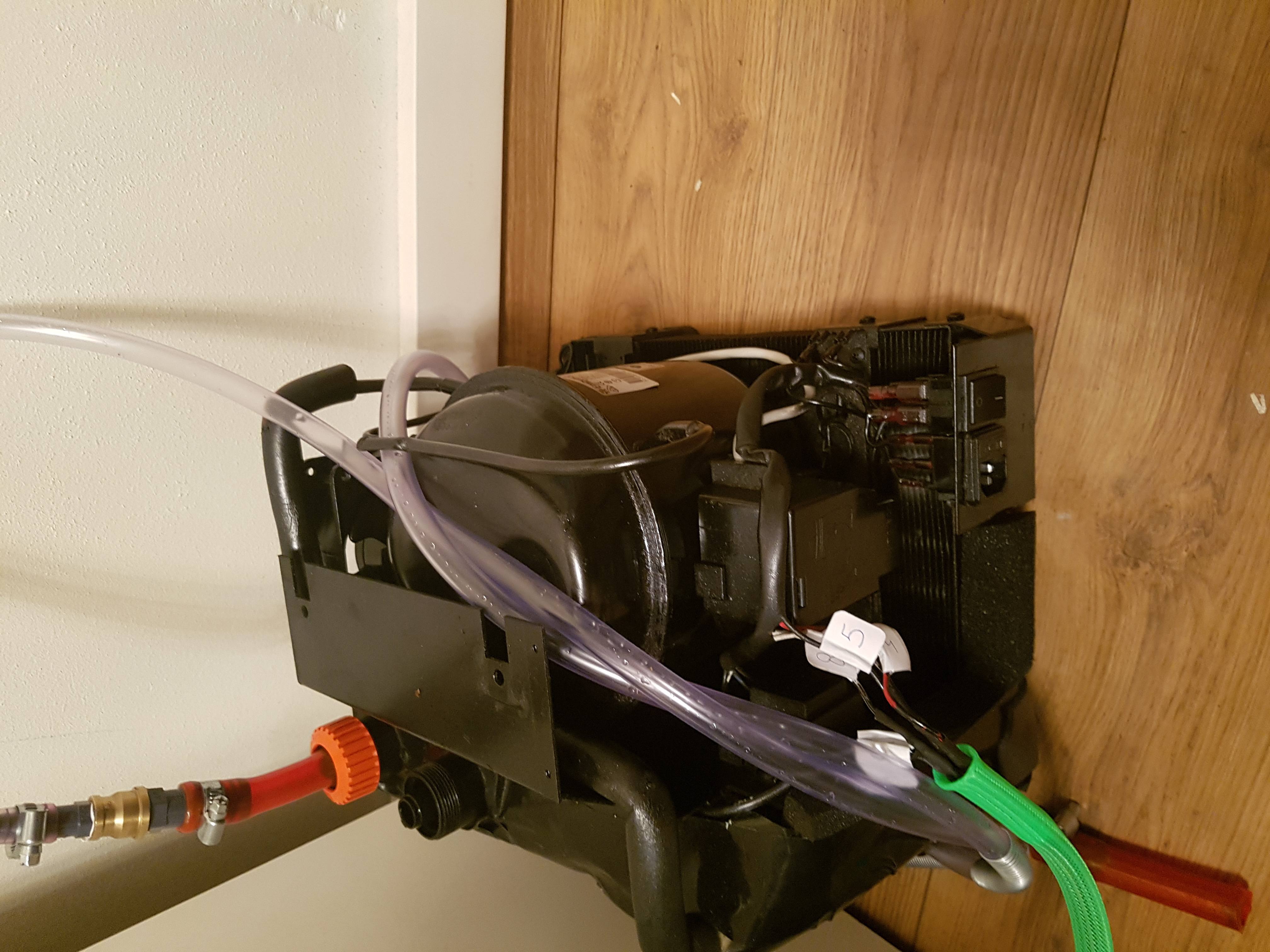

Ik heb een chiller gekocht en nu krijg ik de koppeling niet waterdicht aangezien ik niet de juiste koppeling heb.
Zoals je ziet op de foto heb ik geprobeerd om van 22mm naar 13mm te verlopen maar hij lekt zowel op de aansluiting op de chiller als op de slangtules met de slangenklem.
Waarschijnlijk is hier een andere oplossing voor maar helaas weet ik nog niet welke.

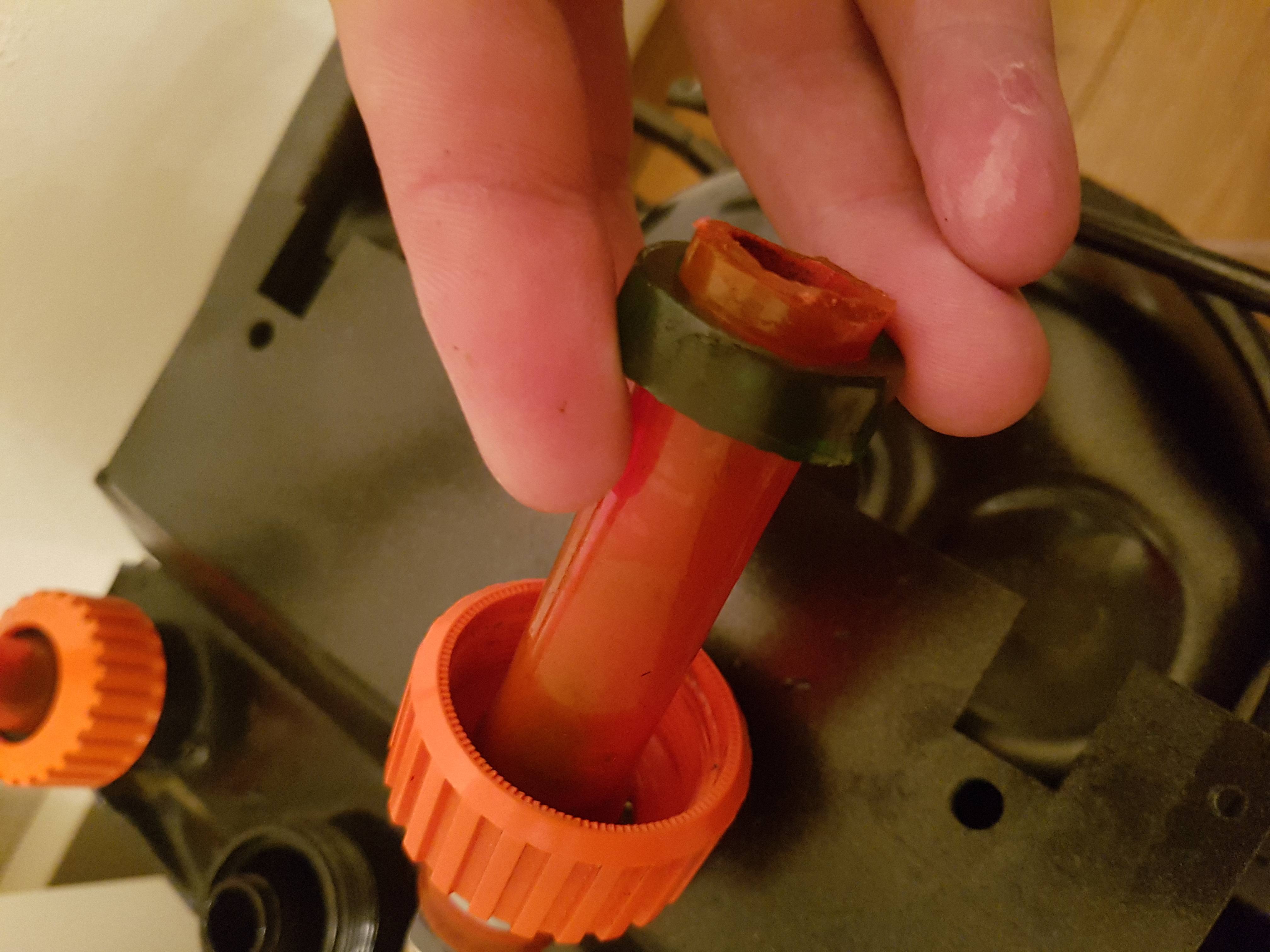

Hij lekt op de chiller omdat hij de slang van 22 niet knelt, er zat een stuk slang in en dacht die kan ik gebruiken als opvulring en had gedacht dat hij alles wel zal knellen maar niet dus.
Ik ben vanmiddag naar broeders hier in oss geweest dat is een installatiehandel maar deze had er geen passend hulpstuk voor.
dus weet iemand zo ongeveer wat ik moet hebben of hoe ik het kan maken.
tanks voor het meedenken.

Siroflex is een soort van Gardena, maar standaard onderdelen hiervoor gaan wrs niet werken vanwege de constructie op het apparaat. Je hebt blijkbaar iets meer nodig dan het stukje slang dat er nu opzit. Elke rubber ring die net om de slang past kan je proberen. Anders gewoon als extra een platte metalen ring ertussen (aan de kant van de wartel) doen om nodige de extra druk op de slang te krijgen.
De slangtule moet gewoon dicht te krijgen zijn, anders een tweede klem erbij zetten. De slang iets verwarmen met een föhn en dan helemaal naar het einde van de tule drukken.

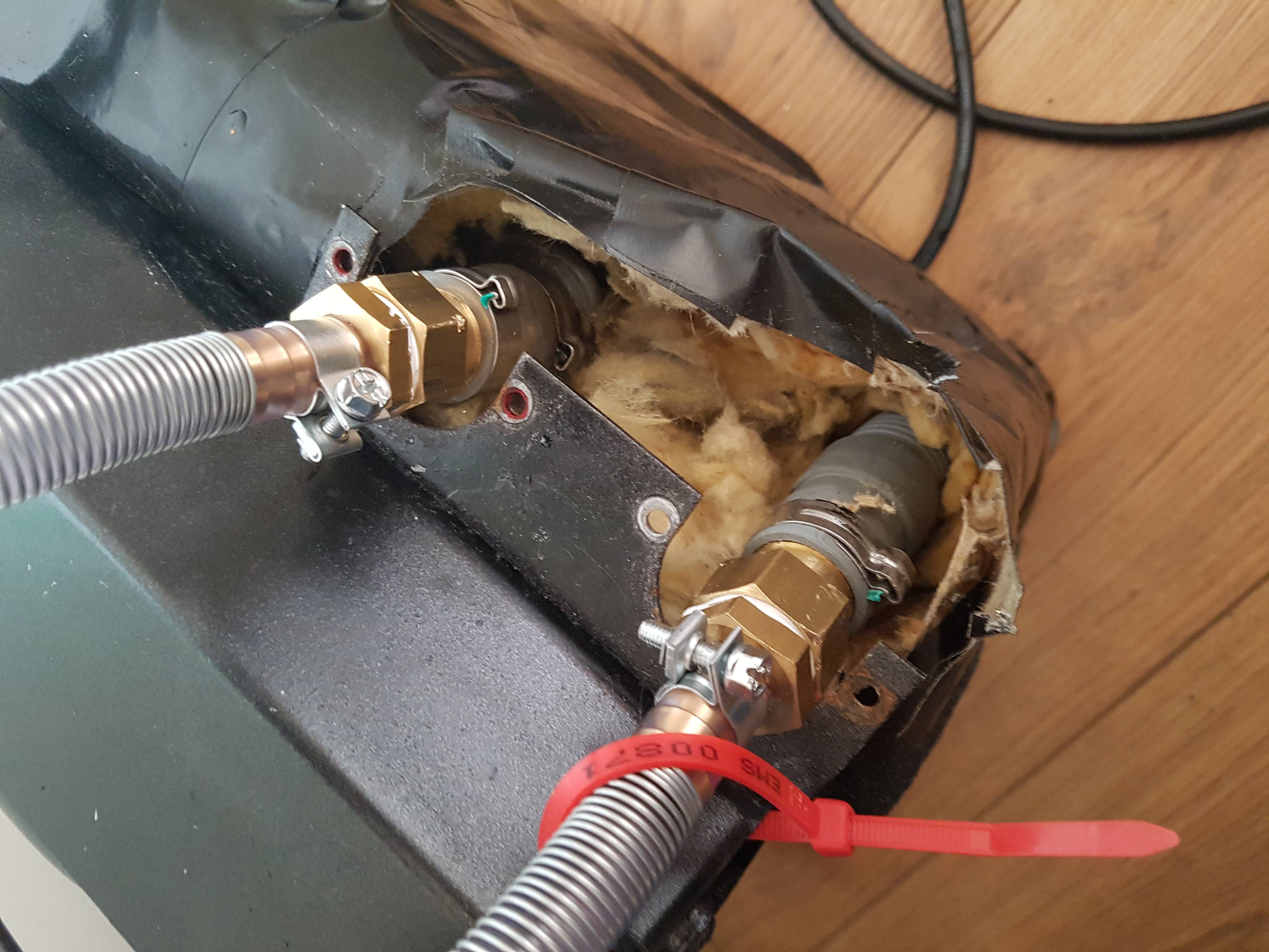

Inderdaad ik denk ook dat hij geen zin had.
ik ben vandaag in kerkdriel geweest, iemand zei als ze het daar niet hebben hebben ze het nergens.
Maar helaas.
Dus ben naar pe havo gereden en heb de siroflex koppelingen eraf gehaald en er gewoon een slangtule ingedaan met zo'n ijzeren slangekoppeling die je vaak bij auto's ziet die zo lastig te hergebruiken zijn.
Het is nog niet naar mijn zin aangezien het nog niet vast zit maar het werkt wel.
