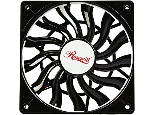

  • nachtnet
  • Laatst online: 16:58
met de trefwoorden "Fan","slim","PWM" & "120mm" vind ik via de zoekmachine nog een handvol andere fans.. Maar die had je mogelijk zelf ook al gevonden.. o.a. http://www.amazon.com/Ros...RASF-141213/dp/B00T9D680U
Afbeeldingslocatie: http://ecx.images-amazon.com/images/I/51TFipe2kDL.jpg
  • Zarhrezz
  • Registratie: Juli 2013
  • Laatst online: 28-01 17:32
nachtnet schreef op vrijdag 03 juni 2016 @ 11:36:
Die had ik nog niet gevonden...een paar anderen die ik had gevonden zijn totaal nergens te krijgen, dus daar schiet je dan ook weinig mee op.
