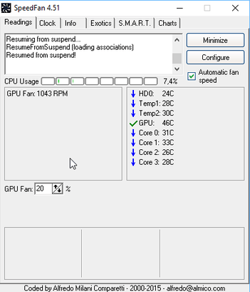

Daarom dacht ik, ik check even of mijn Fans goed draaien en toen stootte ik op iets vreemd. Wanneer ik speedfan installeer dan zie ik enkel de GPU fan. De chassis fans en de CPU fan (Corsair H80i) zijn nergens te bespeuren. Als ik in de case kijk dan zie ik ze wel degelijk draaien.
Iemand enig idee wat er mis kan zijn?

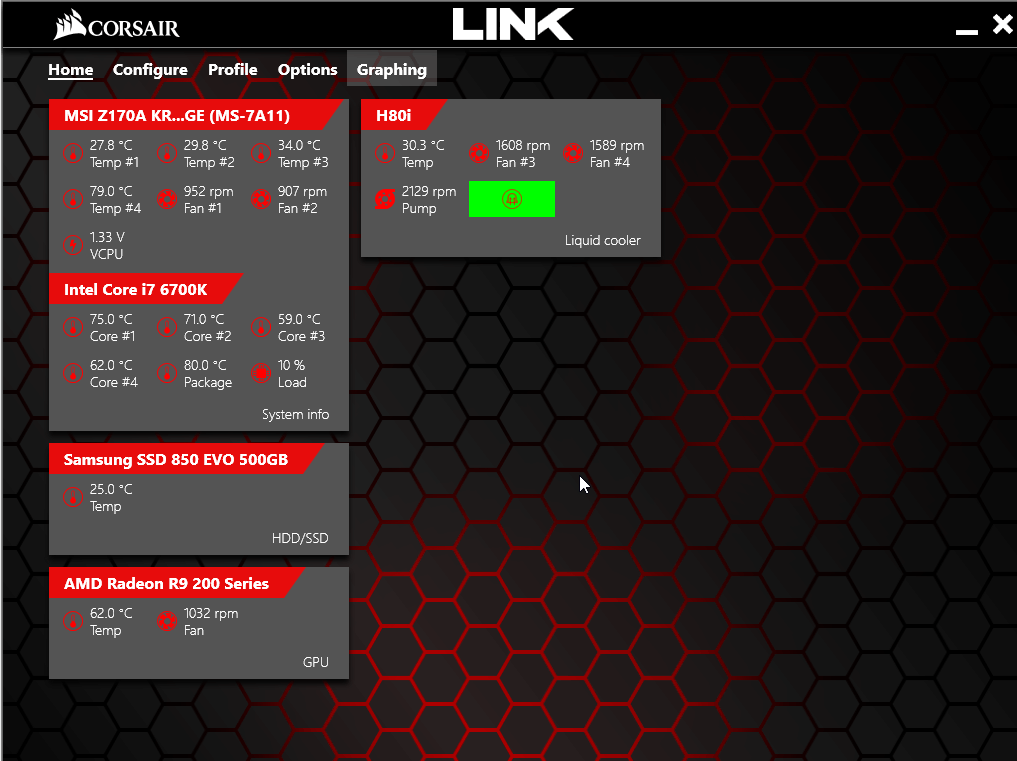

Bedankt voor de tips maar heb het gevonden op de site van Corsair.
Je moet blijkbaar Corsair Link installeren zodat het mobo alles kan uitlezen en dan zie je onderstaande.
Die geeft 30° aan voor de CPU, wat mij meer realistischer lijkt :-)

Volgens mij is die 30 graden, je watertemperatuur. Weet je zeker dat je de koeler goed gemonteerd hebt? Plastic eraf enzo?
Je package temp bij je cpu is nog steeds 80 graden... Je kijkt inderdaad naar de watertemperatuur of naar de temperatuursensors van je moederbord (chipset e.d.).

80 graden en 10%load? Lijkt me idd dat er iets niet goed is gegaan met de montage, de water temp is 30 dus de cpu zou behoorlijk lager moeten zitten als 80 graden... voltage is 1.33... dat is ook geen reden tot deze temperatuur...
Teveel TIM kan ook nog?

Sorry maar 1,33v is verschrikkelijk hoog voor deze CPU. Temps zijn ook te hoog. Terug naar de tekentafel denk ik.

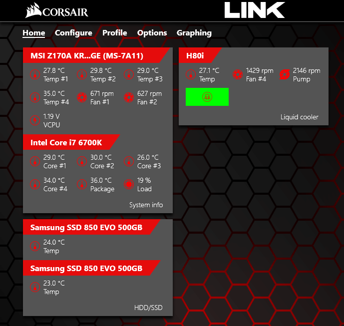

Thermal paste erop en ineens een immens verschil, bedankt heren!
Afbeeldingslocatie: http://tweakers.net/ext/f/Gg1UaO2UbCpCcwGpdTZOYkKL/thumb.png

Ook je vcore is ineens een stuk lager. Van 1,33 naar 1,19 scheelt nogal een slok op een borrel
