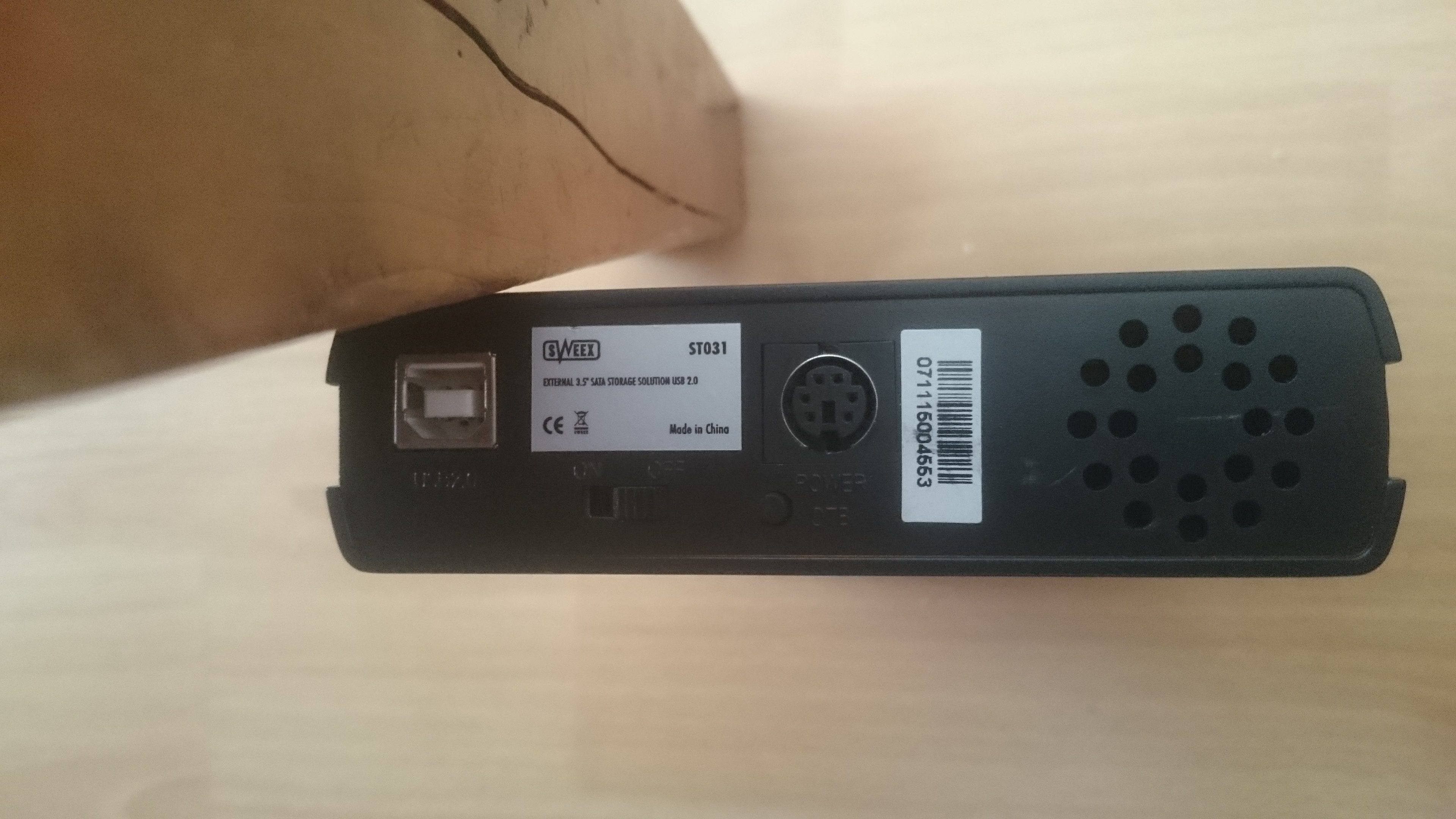

Ik heb voor n external Hard Drive case een aparte voeding of kabel nodig. Kent iemand dit type en evt waar je dit kunt krijgen..
Top als je het weet!
[img=100,75,,,"Voeding hd"]http://tweakers.net/ext/f/jOKrfb7zTQ1OSnDjzsqKUwog/thumb.jpg[/img]

Dat zijn aansluitingen die bijvoorbeeld Lacie gebruikt om een adapter op aan te sluiten (adapter als in voedingsadapter). Zie http://www.bing.com/image...967195299d58o0&ajaxhist=0
Je moet zoeken naar een 6 pins voedingsadapter.

Het is een 12V DC 2A voeding die je er op moet aansluiten. Het is een ouder type aansluiting die vroeger door een paar fabrikanten gebruikt werden. Het zal dan ook lastig worden om zo'n voeding (nieuw) te vinden. Nieuw kopen kan je waarschijnlijk wel vergeten, maar misschien worden ze ergens 2e hands aangeboden.
Ik heb 2 externe HDD's met zo'n aansluiting. Ik weet dat er van die stekkers zijn met alleen een 12V aansluiting, maar er zijn ook van die stekkers met een 12V en een 5V aansluiting. Als ik jouw stekker zie dan heb ik heel sterk het vermoeden dat jij een 12V en een 5V aansluiting nodig hebt op de stekker. Meestal worden er op zo'n stekker 2 pinnetjes voor de 12V, 2 pinnetjes voor de GND en 2 pinnetjes voor de 5V aansluiting gebruikt.
Welke kleur draden zitten er aan de achterzijde van de contrastekker? (Geel-12V, zwart-GND, Rood-5V?)
Kan je misschien hier een foto van maken?
Kan je anders aangeven in je geplaatste foto welke kleur draden waar zitten?
Misschien dat ik je verder kan helpen. Het kan even duren, want ik ben momenteel niet thuis. En daar ligt die externe voeding.
