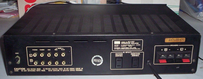

De aansluiting van de Sansui versterker is:
http://i29.servimg.com/u/f29/13/49/19/10/pictur10.jpg

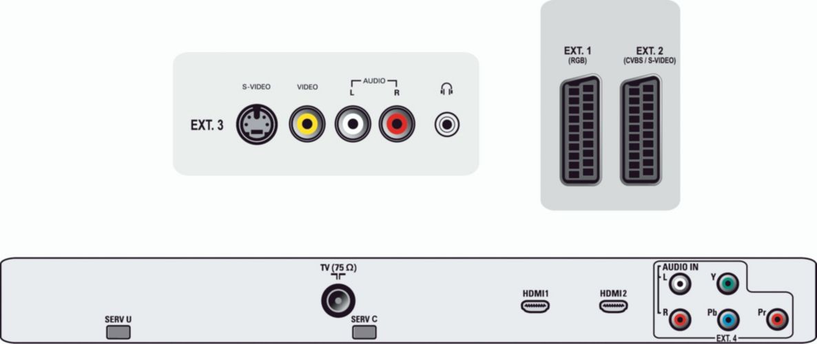

De aansluiting van de tv is:
http://images.philips.com...al-001?$jpglarge$&hei=500

Ext4 is een ingang. Dus dan komt er geluid uit de tv niet bij de versterker.
Om het geluid van je tv via de versterker te doen, moet de de rode/witte gebruiken bij ext3.
De aux van versterker kun je wel gebruiken

Ik heb dit net geprobeerd.. Alleen het lukt nog steeds niet, heb rood wit op de ext 3 aansluiting wat je zegt. En deze naar de AUX van de versterker geleid...
Snap er niets van dat het nu nog niet lukt.. Veel meer mogelijkheden zijn er niet dacht ik zo.
  • da_stiech
  • Laatst online: 05-11 08:25
Ext 3 is ook audio-in.
http://www.philips.nl/c-p...ma-hd-ready/specificaties
enige manier is zover ik kan zien idd via hoofdtelefoon uitgang

de scartplug bied gewoon een lijnsingaal aan hoor. gewoon via de scart doen
