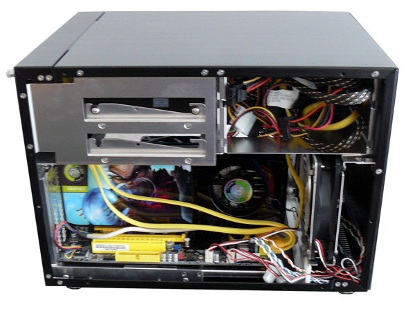

Het probleem nu is dat de Lian Li PC-V351B gewoon niet gebouwd is voor zwaar game gebruik. hij heeft 2x 120mm fan intake en 1x 120mm out. Meer past er echt niet in, met de beste wil van de wereld gaat het niet passen. (oke met een dremel past alles, maar op een normale manier bedoel ik :) )
Watercooling heb ik ook aan zitten denken (mijn normale pc heeft een customloop cpu 2x gpu) maar dat vind ik teveel gedoe voor een htpc, dan liever een wat grotere kast.
lian
Hier een foto van de binnenkant van een lian, zoals je ziet heb je voor koeling niet veel mogelijkheden. :'( :'(
