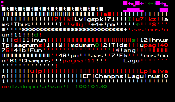

Na lang zoeken en lang try/error met php en ord() en bin2hex() etc ben ik zelf zo ver gekomen:
Afbeeldingslocatie: https://tweakers.net/ext/f/DCoap9XF2GNDMV3Pwdvt4LXk/full.png

Enige wat ik gedaan heb is bovengenoemde CONVERT.HTM pagina geript, wat html eruit gegooid, en het inputfield gevuld met de data van sbs.
PHP:
24
25
26
27
namespace App\Http\Controllers\Teletext;
use App\Http\Controllers\Controller;
use Illuminate\Http\Request;
class SBS6Controller extends Controller
    const URL = 'http://datafeed.sbstext.nl/output/sbs6/applet/';
    public function show(Request $request, $page = 100, $sub = 0)
        $url = self::URL.$page.'s0'.$sub;
        $contents = @file_get_contents($url);
        $chars = str_split($contents);
        $body = '';
        foreach($chars as $char) {
            $body .= '\x'.bin2hex($char);
        return view('teletext', [
            'body' => $body,
            'page' => $page,
            'sub' => $sub,
Het eindresultaat:
https://jim.troep.com/teletext/sbs6/861/0
Zoals je ziet is het niet perfect, maar misschien dat iemand zin heeft om het beter te maken. :D
