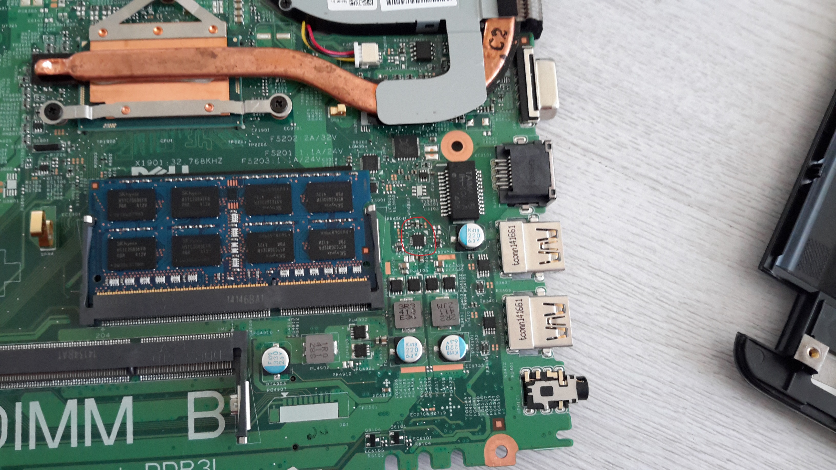

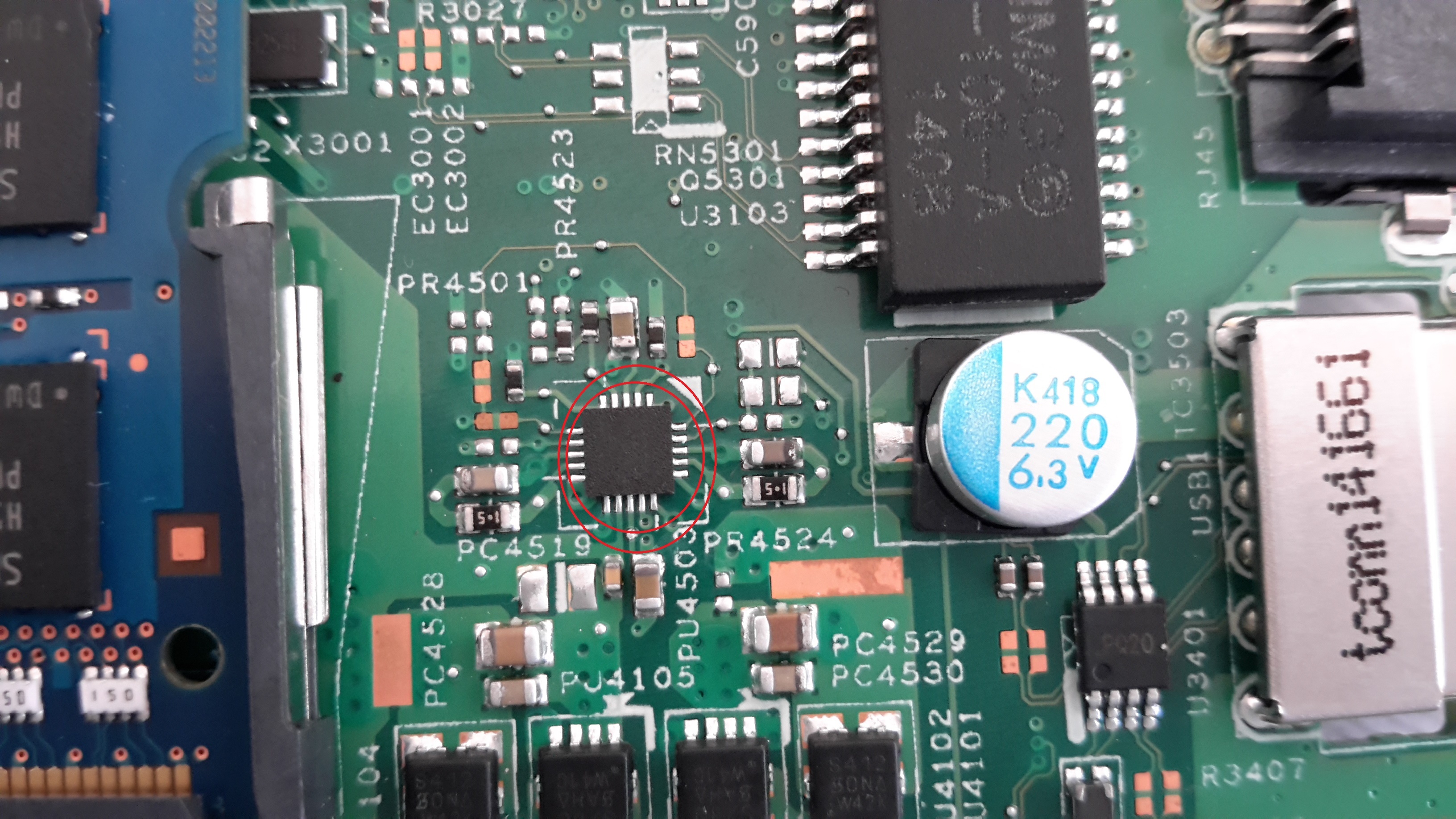

Ik heb hier een Latitude 3440 die helemaal niks doet. Laptop uit elkaar getrokken en wat me opvalt is dat 1 ding echt bloedheet wordt zodra ik de adapter aansluit. Kan dit de oorzaak zijn? Zie rood omcirkelde op foto's.
Afbeeldingslocatie: http://tweakers.net/ext/f/kt55HZPg13cdwckYIRZE9zWL/thumb.jpg
Afbeeldingslocatie: http://tweakers.net/ext/f/dxfM6NoHsNEJT4HMksGKbaMC/thumb.jpg

Waarschijnlijk is er ergens een kortsluiting en moet er een chip worden vervangen. Breng de laptop naar een raparatieshop. Of garantie, als je dat nog hebt.
De chip die nu symptomen geeft hoeft niet defect te zijn. Iets anders achter deze chip kan daar ook voor zorgen.

Als dat chipje erg heet wordt, zit er inderdaad kortsluiting in of rond het chipje (kijk even waar de traces naar toegaan en kijk daar ook even). Ik ben allesbehalve expert op dit gebied, maar het lijkt erop dat het chipje onderdeel is van de stroomvoorziening van het geheugen. Je zou er een multimeter bij kunnen pakken om te checken op sluiting, en als je de oorzaak uit kunt sluiten kun je een nieuw componentje met hetzelfde typenummer bestellen en hem dan vervangen met een hete-luchtsoldeerbout. Misschien is het de VRM-controller? Just guessing here ;)

Er staat volgens mij ook niets op, dus dan kun je het ook niet googelen. Op de foto's is wel te zien dat er traces van dit chipje naar de VRM's gaan... Misschien staat er op de onderkant van het chipje wat? Dan moet je hem er wel eerst afhalen. Weet je ook zeker dat er niet een componentje aan de andere kant van het bordje is dat erg heet wordt? Meestal als zoiets erg heet wordt is er wel iets van visuele schade te zien.

Je kunt de designator googlen: PU4503?

Elders op het bord was een gelijkend ic'tje gevonden waar wel te lezen was wat er op stond: bq717, een ic charge controller.

Zo te zien zit dat ic direct aan een aantal mosfets, ik vermoed dat het pwm voedingscontrollers zijn. Meten met een multimeter kan je dat IC niet, mosfets wel. Ik vermoed dat de mosfets en misschien ook het ic kapot zijn. Aangezien deze tussen geheugen en usb zit wellicht eerst nog eens proberen zonder geheugen en usb devices?

Ik heb de schematics van de Latitude 3000 series gekocht en gevonden om welk onderdeel het nu gaat. Het is een tps51225rukr, 3 en 5v regulator (of zo iets :) ). Nu nog proberen zo'n dingetje te scoren. De laptop deed overigens hetzelfde zonder geheugen.

Is waarschijnlijk een regulator voor de USB-out (5V), je batterij geeft 12-14V en adapter +- 19V, en dit moet weer omlaag worden gehaald naar 5V.
Je kunt die de-solderen of nog makkelijker als je voorzichtig bent de traces doorkrassen met een mesje. Dan moet je wel de power over de twee USB poorten missen. USB heeft namelijk 4 pinnen, 2 voor stroom en 2 voor data. De data blijven het gewoon doen, en kun je met een "external power USB hub" ook weer apparaten op aansluiten.
Chip kan gesloopt zijn doordat iemand een usb apparaat aan heeft gesloten dat teveel amps trekt of kortsluiting had intern.

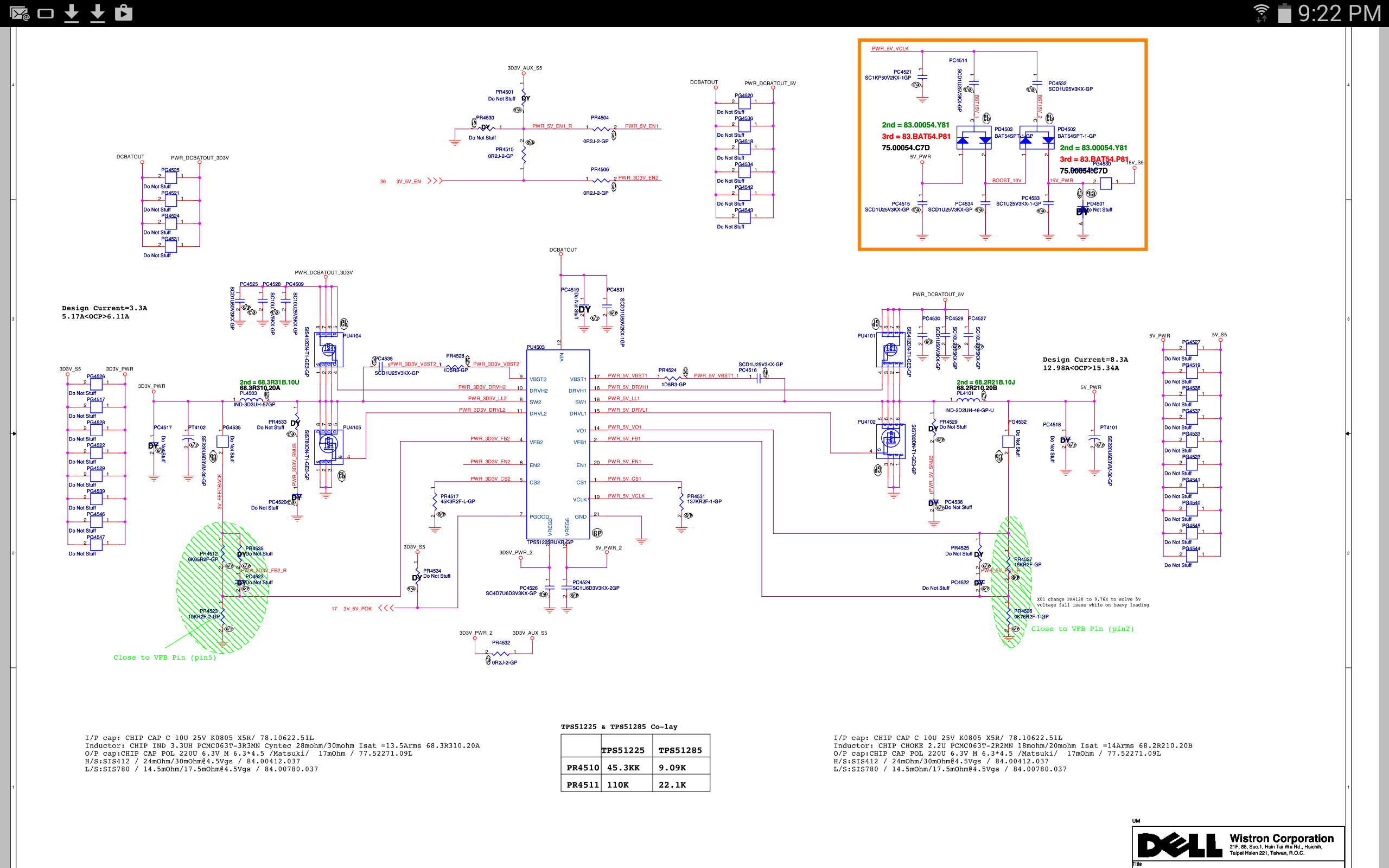

Hier dus waar het om draait, PU4503:
Afbeeldingslocatie: http://tweakers.net/ext/f/bAEA9HwHLXFCJDbewJUkXCSG/thumb.png
Ik kan pas verder wanneer ik de multimeter en het heteluchtstation binnen heb. Het ic heb ik wel gevonden maar gaan per meerdere aantallen. Hier zoek ik nog even naar verder :). Bedankt voor de reacties iig, stof om over na te denken!

Dit schema heeft als naam:SSID = PWR.Plane.Regulator_5v3p3v.

@johnkeates: ah, nu snap ik welk hokje je bedoel :) hoop ik
Er staat:
3V/5V TPS51225 Latitude300 Haswell
Interessante site overigens, badcaps

Heb je PU4101, 4102, 4104 en 4105 nagemeten? Zoals ik eerder al zei: als een of meerdere van deze mosfets kortsluiting maakt/maken is PU4503 wellicht niet kapot. Die TPS51225 kan je overigens bij b.v. mouser ook los kopen
