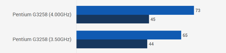

Doe dat nou niet, die i5 is weggegooid geld met jou budget. Je hebt dan een systeem wat niet eens alle spellen goed op medium kan draaien. De GTX 750ti is gewoon geen game videokaart meer. De i3 is wel een game processor.
http://nl.hardware.info/r...hd-1920x1080-+-frametimes
Recente benchmark. Hier zie je dat de R9 380 ongeveer 1,75x zo snel is terwijl de i5 maar net een klein tikkeltje beter is dan de i3 in de meeste games en soms zelfs slechter dan de i3.
Zie hier een filmpje die het goed uitlegd YouTube: Intel Pentium vs. Core i3 vs. Core i5 vs. Core i7 - What do Gamers get by spending more?. Met dit budget is het dan ook gewoon absoluut zonde om voor een i5 te gaan die je net 2 fps meer oplevert met dezelfde videokaart tov GTX 750ti -> R9 380 die je 1.75x zo veel performance levert.
Edit: zie http://nl.hardware.info/r...hd-1920x1080-+-frametimes. Je kan dus niet eens assassins creed vloeiend op medium spelen met een 750ti.

In die zelfde benchmarks is het verschil gewoon verwaarloosbaar wanneer de kloksnelheden bij elkaar in de buurt komen. Het verschil is prima te verklaren door het feit dat er minder cachegeheugen aanwezig is, en dat Windows zelf een deel van de workload via HT kan uitvoeren.
Afbeeldingslocatie: https://i.gyazo.com/e5dede28691db8cda051b5d7954f1a6c.png
Afbeeldingslocatie: https://i.gyazo.com/853c63d4668f247b8d2849ed490ba6a0.png
Fallout 4 is een geval apart, wanneer het spel niet CPU bound draait lijkt HT inderdaad een toevoeging te zijn, wanneer dit wel het geval is compleet niet. Links en rechts lijkt het er op dat de nieuwe AI engine inderdaad gebruik kan maken van HT, maar een bevestigend woord hierover blijft uit.
Ik zie denk ik wat anders dan jij, zelfs met een bijna 10% hogere kloksnelheid is de pentium nog bijna 10% langzamer.
Weliswaar in het Russisch, maar tenminste een goede aanduiding wat er gebeurt per core:
http://gamegpu.com/action...lout-4-test-gpu-2015.html
Globaal gezien in een zooitje titels welke daadwerkelijk 4 of meer threads kunnen gebruiken:
http://www.techpowerup.co...perthreading-test.219417/
Pas vanaf DX12 zouden we aanzienlijke verbeteringen moeten gaan krijgen bij het gebruik van HT, vooralsnog is het verschil in performance verwaarloosbaar klein (zowel positief als negatief) en kan dit verschil geheel worden afgeschreven aan het OS wat er gebruik van maakt.
4 threads en/of HT gebruiken is tegenwoordig meer regel dan uitzondering.
Nog een voorbeeldje: http://www.techspot.com/r...ght-benchmarks/page7.html
Afbeeldingslocatie: http://s32.postimg.org/bb7cqohrp/Batman_HT.jpg
Zeggen dat HT niet werkt bij games is zo 2006...
