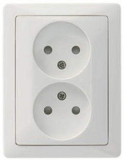

We hebben onlangs een huis gekocht waarvan we alle elektra-afdekplaten willen vervangen. De wandcontactdozen van het huis zijn nog in prima staat en hoeven dus niet vervangen te worden, we willen dus alleen het plastic plaatje over het stopcontact vervangen.
Maar... Na veel zoeken vind ik alleen maar complete stopcontacten (plastik afdekplaat + wandcontactdoos). Hierdoor betaal je voor een dubbel stopcontact al snel 9 euro.
Ik heb deze ongeveer 20 nodig, en dan wordt dat een dure zaak:
Afbeeldingslocatie: http://tweakers.net/ext/f/uRz1ZhDHJ8J7SKe1KzRZvlZQ/full.png
Bij de bouwmarkten kan je alleen complete sets vinden, en ook online vind ik geen alternatieven.
Weten jullie waar ik dergelijke afdekplaaten zonder wandcontactdoos kan vinden?

Bijna nergens of je moet weten welke fabrikant en serie er nu opzit. Je hebt geluk als het een bekende fabrikant is dan hebben ze misschien nog losse fronten.

Bij de Hornbach hebben ze sowieso losse afdekplaten voor schakelmateriaal van Bush-Jaeger, Jung en Peha.
Maar dan moeten dat wel de series zijn die jij nodig hebt. Check eens het merk wandcontactdozen en kijk of die serie nog wordt gemaakt. Als het al een oude is Geef ik je weinig kans Helaas.

Als je zoekt op serie + afdekraam vind je die dingen toch best wel of wordt er wat anders bedoeld?

Dat is alleen het afdekraam van een enkel stopcontact. Die ga ik inderdaad ook een paar kopen, alleen ging het hierbij voornamelijk om de complete afdekplaat van een dubbelstopcontact.
De huidige zijn lelijk, maar nog vrij nieuw.

Informeer eens bij rexel of cebeo, alhoewem cebeo enkel be is denk ik. Rexel bestaat ook in nl dacht ik. Neem gewoon zo'n plaatje mee naar de winkel en kijk eens wat zij kunnen bieden ;)

Die dubbele wandcontactdozen die op een enkele inbouwdoos geplaatst worden zijn meestal een samenhorend geheel. Als je het merk weet dan kun je echter kijken of je alsnog iets bijpassends uit een andere serie van hetzelfde merk kunt vinden, maar ik betwijfel het. Overigens zijn er ook enkele Duitse webshops met een zeer uitgebreid assortiment.

Kijk nou maar eerst welk merk je er nu op hebt zitten. Dan kan je raampje + zichtwerk bestellen. Reken er overigens niet op dat het veel goedkoper is. Raampjes zijn 3-5 euro en zichtwerk kan ook oplopen afhankelijk van wat hij afdekt.

Met die dubbele opbouwdozen heb je juist geen raampjes, etc. ;)
Overigens zie ik al keurige Gira Standaard 55 dubbele WCD met randaarde al voor 6,50. Als je dat nog iets verder optimaliseert dan ben je dus voor een paar euro klaar.

Ik zie hier een ongeaard stopcontact. Als je huis oud is en buiten de natte ruimtes randaarde mist, is het allicht een idee om gelijk meer dan alleen de afdekplaatjes aan te pakken en te (laten) zorgen dat je overal of in ieder geval op strategische lokaties (bijv waar de computers staan) wel randaarde hebt. Doe je dat, dan heb je sowieso nieuwe stopcontacten - incl afdekplaatjes :z - nodig, maar het is een investering die loont.

De elektriciens en klusbedrijven bestellen veelal bij de groothandel. Technische Unie, Rexel, Solar, Itsme. als consument heb je daar geen kans. Maar stiekem zit daar wel een tip in verborgen: vraag het je lokale installateur eens?

Ik ga altijd naar de lokale elektraboer http://www.elektrikvandam.nl/Dimmen/halo.htm.
Eea is sterk afhankelijk van het merk afdekplaat, sommige merken zijn uitwisselbaar - andere maken per jaar het nét weer even anders. Kan de TS een foto maken van de achterkant van de afdekplaat, en bij voorkeur ook van het binnenwerk - merk/type/etc.

Overigens ook met randaarde: het kan zijn dat het plaatje gewoon een random plaatje is van het internet natuurlijk, maar als het inderdaad geen stopcontacten met randaarde zijn zou ik, hoewel het wel een redelijk karwei is, toch erg serieus overwegen om dat wel erbij te leggen.

MOmax schreef op dinsdag 17 mei 2016 @ 11:22:
Ben nu niet thuis, foto aan het begin van het topic is dan ook van internet.
Sissors schreef op dinsdag 17 mei 2016 @ 11:24:
Maar ontopic: Ik denk echt niet dat het een slecht idee is om te kijken hoe het er vanbinnen uit ziet, en als het echt oud is het helemaal te vervangen. Maar de TS heeft nergens geschreven dat ze zwaar verouderd zijn, enkel dat hij nieuwe plaatjes wil. Dat er dan het advies komt om ook te overwegen ze compleet te vervangen vind ik niet vreemd. De manier waarop dat hier komt, en dat er bijna geen enkel inhoudelijk antwoord op zijn daadwerkelijke vraag komt, ben ik echter niet erg van onder de indruk.
Het is inderdaad een random plaatje. Ik heb sommige stopcontacten met aarde (voornamelijk in de natte ruimtes) en ook stopcontacten zonder aarde.
Leeftijd van stopcontacten is 20 jaar. Staat van de stopcontacten is prima kijkend naar het binnenwerk.
Ik ga inderdaad kijken om een aardedraad te trekken waar nodig/verstandig.

BladeSlayer1000 schreef op dinsdag 17 mei 2016 @ 13:02:
Losse platen voor wandcontactdozen mogen niet meer worden verkocht sinds 2010 omdat men allerlei gevaarlijke situaties creëerde.
Dat wist ik niet, zou wel veel verklaren.
Al bij al een stuk wijzer.
Ik ga het trekken van aarde draden serieus overwegen, en de verschillende webshops doorzoeken.
Iedereen bedankt voor de hulp

Jean Paul schreef op dinsdag 17 mei 2016 @ 12:47:
Moet het wel passen.. Want niet in elk land en elk jaar zijn/waren de lasdozen van hetzelfde formaat.
Mooi voorbeeld, het stopcontact + USB laders dat bij een Tweakers.net abo geleverd werd, past niet in mijn redelijk oude Belgische huis, daar zijn de lasdozen te klein voor hier :'(
Dat stopcontact was geloof ik enkel met randaarde (dus geen "pin"). Een dergelijk stopcontact gebruiken is verboden in België.
Vind het in NL trouwens beter geregeld, je ziet overal ruime lasdozen terwijl in BE vaak de draden los uit de muur / plafond komen of de dozen aan de krappe kant zijn. Ben zelf ook meer "fan" van randaarde omdat de stekker dan ook andersom kan :)

J-P schreef op dinsdag 17 mei 2016 @ 13:44:
Volgens mij had ik niet niet eerder vermeld hoe oud de contacten waren, en wat is oud?
Hoe dan ook hebben de niet geaarde stopcontacten netjes blauwe en zwarte draden.
Als ze andere kleuren dan dit hadden, was de bedrading 20+ jaar oud ;)
In ieder geval kan je niet veilig aarde erbij trekken. De trekveer zal namelijk de bedrading in de buis beschadigen. Bij het trekken van aarde moet je dan ook de fase (bruin) en null-draden (blauw) vervangen.
Let er ook op dat de aarde draad helemaal t/m de meterkast moet doorlopen
Btw de draden in een wanddoos horen bruin en blauw te zijn! Niet dat het voor de werking uit maakt, maar het kan mensen later op verkeerde gedachten brengen wat een draad doet.
Zwart hoort alleen tussen schakelaars en lampen te zitten (schakeldraad).
Ik dacht een simpele vraag te stellen omdat we de huidige frontjes niet mooi vinden.
Je kunt ook een simpel en snel antwoord krijgen hier, maar dan moeten we wel weten wat voor merk het is ;)
