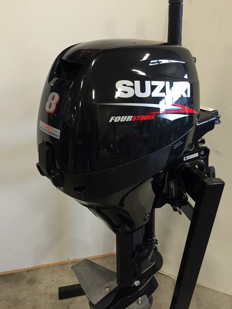

Dat gaat natuurlijk geen succes worden, sturen dmv een stuur en gas geven met de knuppel
Bij een monokabelbesturing moet je ook gashendel monteren naast je besturing
Afbeeldingslocatie: http://aspius-buitenboordmotoren.nl/wp-content/uploads/2015/09/452748.jpg
Daarvoor moet je een ombouw pakket kopen voor de motor dat je de kabels kan aansluiten, al zou ik een stuur en gashendel monteren door een erkend bedrijf
