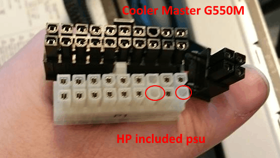

Nu komen we bij het probleem, deze psu werkt niet met het moederbord. Zodra we hem aansluiten gaan heel even de fans aan, en gaan dan direct uit. verder doet helemaal niets het op het moederbord.
Hier is een foto van de 2 moederbord connectors:
psu moederbord connectors
Op de foto kunnen jullie zien dat de connectoren niet hetzelfde zijn, degene die met het systeem mee kwam mist 2 pinnen.

Even snel gezocht, en het blijkt dat er speciale verloopkabels zijn om een normale ATX voeding in een HP machine te kunnen plaatsen. Ik kwam onder andere deze tegen: https://world.taobao.com/....12679.24488.525571685003
Deze kabel gaat van ATX 24 pins naar 18 pins welke je in je HP hebt. Wellicht ook ergens in Nederland te vinden
Voor $6.11 via AliExpress: http://www.aliexpress.com...cc-4052-b42b-ebb04a45a6fe
