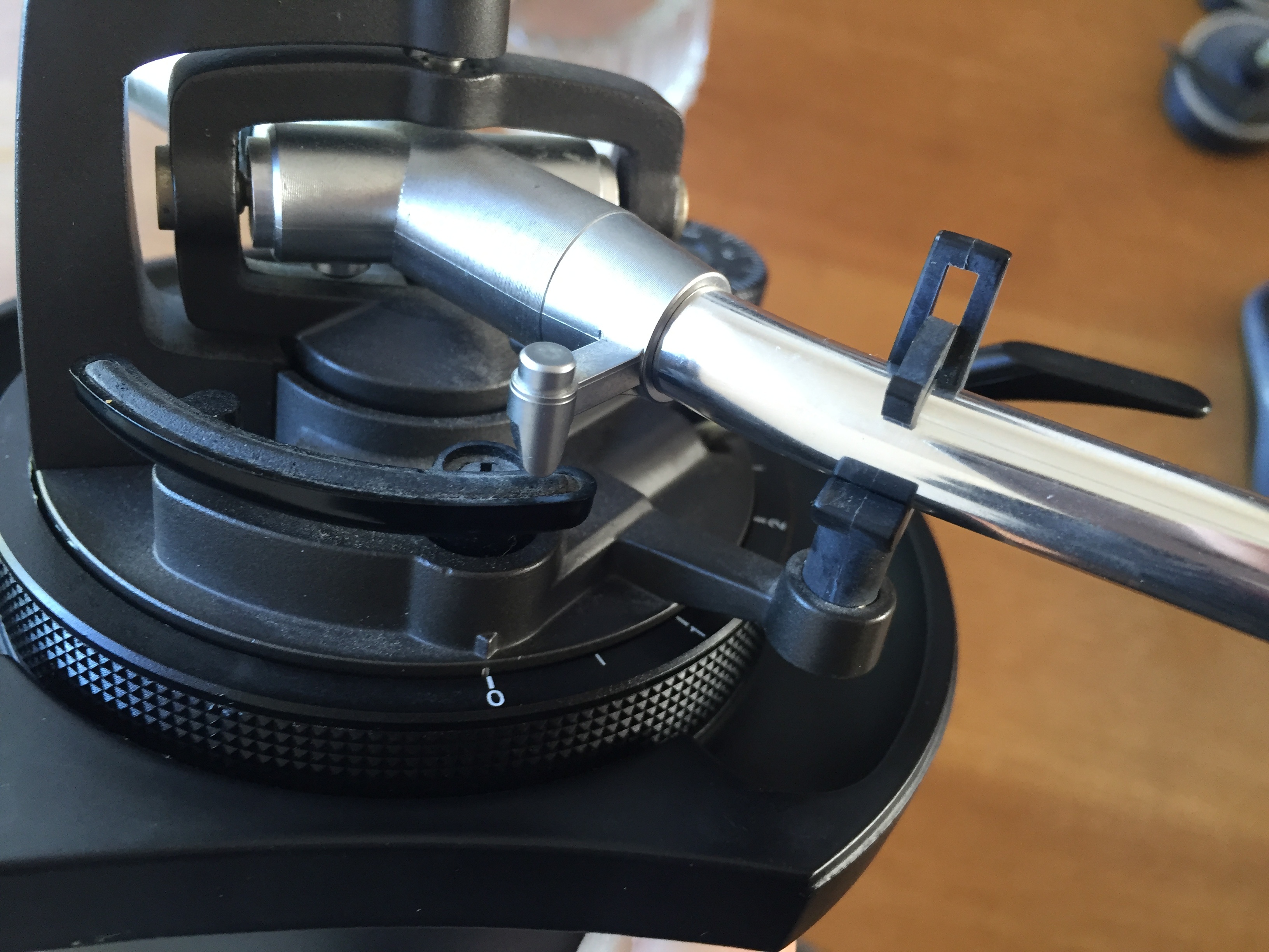

Hallo iedereen,
Zoals ik vanmiddag in het grote vinyltopic heb vermeld, heb ik vandaag de hoogteverstelling van de arm van mijn Technics SL1210MK2 eens opnieuw ingevet, want hij zat helemaal vast. Gewapend met WD40 en een potje vet van enkele decennia oud heb ik de boel gesmeerd, en de ringen draaien weer heerlijk soepel.
Maar zodra ik een bepaald metalen plaatje weer vastschroef, zitten de ringen weer muurvast. Ik vermoed dat de smering het probleem sowieso niet was, maar dat het daar de hele tijd al mis gaat. Om de zaken wat duidelijker te maken, het gaat om deze handeling. Na het monteren van het metalen plaatje, is in het filmpje te zien dat de hoogteverstelling weer makkelijk werkt. Bij mij zit hij echter weer helemaal vast. Wanneer ik aan het slot draai heeft dit geen enkel effect hierop. Het moet wel gezegd worden dat er eerst helemaal geen beweging in het slot zat, maar de 'slotpin' draait weer soepel.
Heeft iemand enig idee waar dit aan kan liggen? Alvast bedankt!
Aanvullende foto:
Technics hoogteverstelling

Bedankt voor je antwoord. Wat bedoel je hier precies mee? Waar het slot voorheen niet draaide, draait hij nu wel weer. Is er nog iets onder dat witte plastic waar het mis kan gaan?

Hij staat op de unlockstand, ook wanneer ik het plaatje erop schroef (anders gaat het trouwens ook niet). Het hendeltje lijkt bij mij overigens geen functie te hebben verder. Wanneer ik het plaatje een klein beetje los maak, lijkt alles gewoon te werken. Alleen het bewegen van het hendeltje heeft geen effect, en je hoort dat het plaatje te los zit. Dus dat kan ook niet de bedoeling zijn.
Ik heb de boel precies zo gekalibreerd als in het filmpje. Dat ziet er dan zo uit, met de base iets hoger dan de ring:
Enig idee wat er misgaat?

Nee weet ik uit mijn hoofd helaas niet, ik weet wel dat als je het verkeerd doet de boel gelocked is, het is toch echt een kwestie van goed kijken wat er nou mis is. Probeer de ring een volle slag losser te draaien en monteer hem dan nog eens, zoiets. Het is een klein "oh-ja-stom" dingetje, dat weet ik nog wel.
