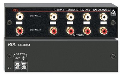

Zoek maar eens naar Line Level Shifters of naar Line Distribution Amplifiers (eigenlijk voor de semi-pro)
Afbeeldingslocatie: https://reverb-res.cloudinary.com/image/upload/s--BP9eptQ6--/a_exif,c_limit,f_auto,fl_progressive,h_620,q_75,w_620/v1412902173/qzm2m1xrlskgegz5cvb0.jpg
voorbeeld: Line Level Shifter
Afbeeldingslocatie: http://ecx.images-amazon.com/images/I/41ZTRTlvL%2BL.jpg
voorbeeld: Line Distribution Amplifier
Afbeeldingslocatie: http://cdn3.volusion.com/rehny.ygwps/v/vspfiles/photos/RDL-RU-MLD4-2.jpg
of zoiets, maar dan met XLR aansluitingen
http://www.tripleaudio.nl...tribution-amplifiers-105a
Afbeeldingslocatie: http://www.tripleaudio.nl/sites/default/files/product_image/8699_2.jpg
De 105A is een stereo audio splitter. 1 stereo input, 5 stereo outputs
Maar... hoeveel meter kabel moet er tussen en ik neem aan dat je eindtrap ingang gevoed kan worden dmv 6.3 mm jack unbalanced/balanced en xlr balanced.
Signaal vanuit je laptop kun je ook via een twee kanaals DI Box doen en daarna na de distributie versterker.
Een DI Box is een kastje waarmee je een signaal met hoge impedantie, een lijn signaal of een ongebalanceerd signaal kan omvormen naar een gebalanceerd signaal met een lage impedantie.
Afbeeldingslocatie: http://tonika.nl/1997-458-large/art-cleanbox.jpg
of via een art-cleanbox
Spotgoedkoop en zoals door voorgaande schrijvers al vermeld, maar dan in cinch/tulp uitvoering.
Afbeeldingslocatie: http://www.okaphone.nl/product/images/ca073.jpg
koop hier 2 x van + 2 x 10/15/20 mm metalen female/female afstandsbussen + 4 x 3 mm schroeven
en soldeer de aansluitingen
  • CyBeR
CyBeR
Je zoekt een distribution amp. Zoiets: http://www.thomann.de/nl/...arch_rslt_DS2418_244501_0

een Line Distribution Amplifier is volgens mij wat ik naar opzoek ben. d:)b
het liefst wil ik alle kabels met jack of tulp. aangezien zowel de versterkers en het mengpaneel dit alleen heeft.
het aantal meter kabel naar de versterkers toe zal variëren, van anderhalve meter tot miss 5 ong. of is het belangrijk dat de bekabeling naar alle de versterkers toe gelijk is?
PE4000 iig bedankt voor de moeite
dit komt aardig dicht in de buurt van wat nodig ja, bedankt!
het is een verjaardagsfeest wat ik met een aantal maten geef. waarschijnlijk heb ik het daarna niet zo snel meer nodig. daarom hoeft het ook niet te duur te zijn.
ik zit nu eigenlijk met de keuze of de hoofdtelefoon versterker:
http://www.bax-shop.nl/ho...-versterker#specificaties
dat ik een aantal verloopjes zou moeten inbrengen vind ik op zich niet zo'n groot probleem.
of de Line Distribution Amplifier van PE4000 en CyBeR:
wat vinden wat de beste optie is?
met de gedachte dat ik het waarschijnlijk na het feest weinig zal gaan gebruiken. :S

Tulp is kut voor dit soort werk. Je wilt op z'n best XLR's maar jack is ook ok als 't balanced is. Die line distribution amp die ik linkte heeft XLR in/uitput en dat kun je dan met XLR-jack kabels oplossen. (Ik linkte die omdat ik die zelf ooit eens ingezet heb trouwens, prima ding.)
Als je enigszins professioneel spul gebruikt (qua mixer/versterkers) dan hebben ze balanced out danwel inputs. Dat is goed omdat 't minder storingsgevoelig is. Bij tulp over langere lengtes dan een paar metertjes pak je meer en meer ruis op omdat 't dat niet heeft.
