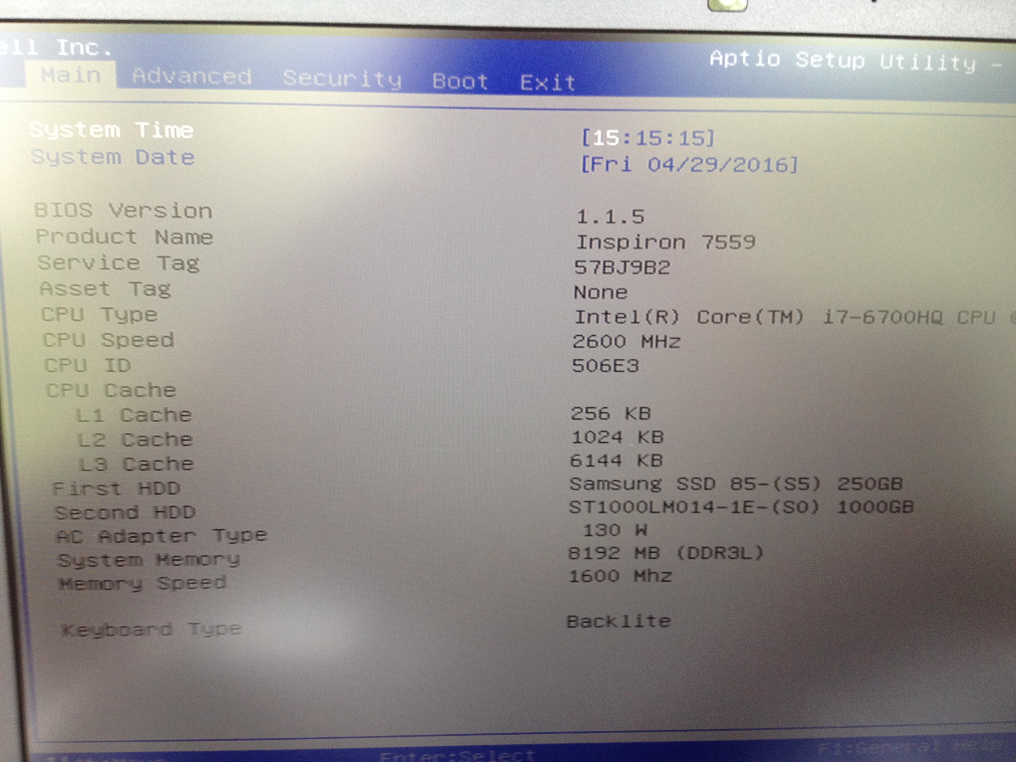

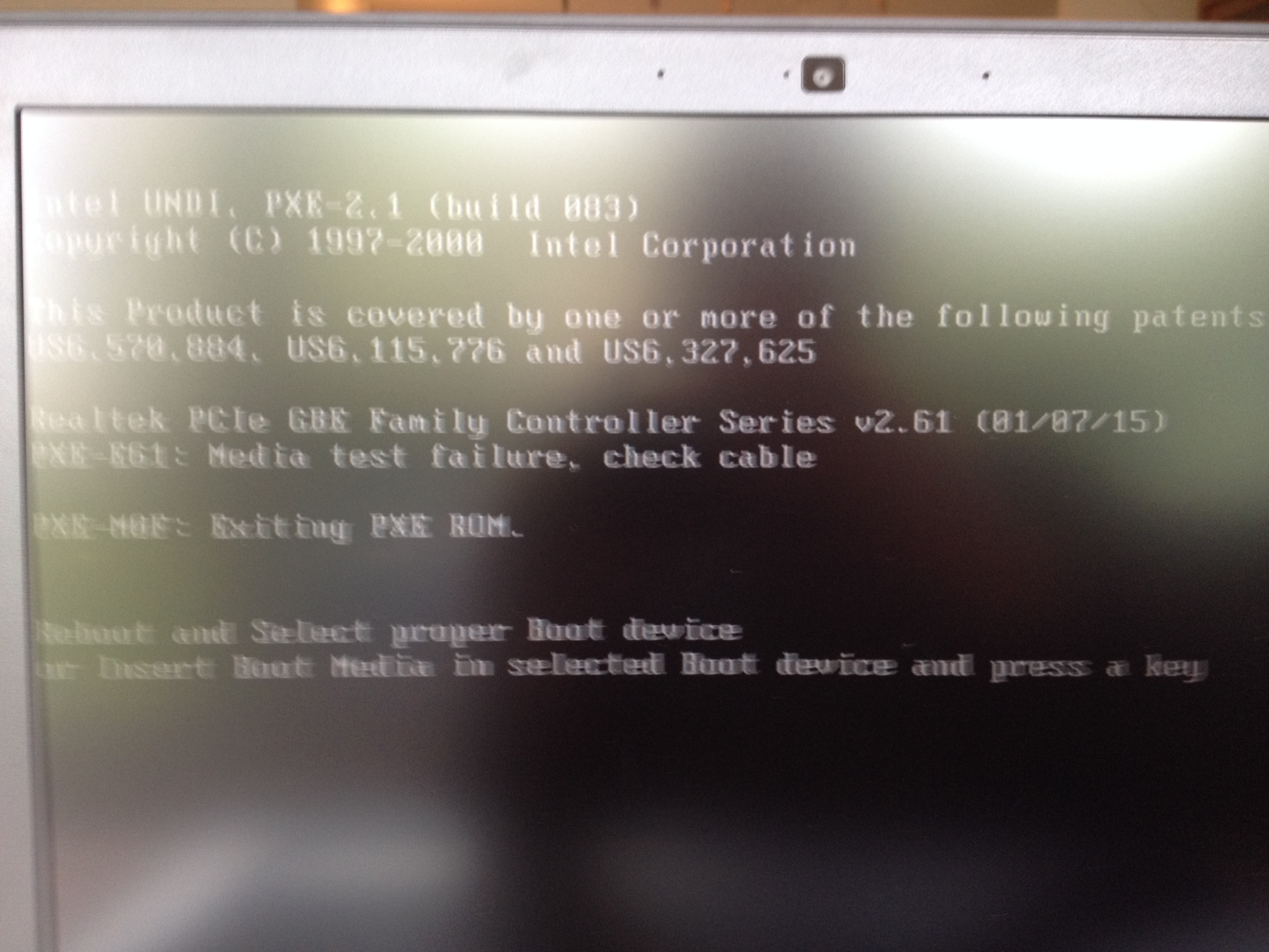

Hallo mede-Tweakers,
Ik heb vandaag mijn nieuwe laptop binnen gekregen en heb er meteen een nieuwe ssd aan toegevoegd.
Ik heb de software al overgezet naar mijn ssd (het staat ook nog op mijn harde schijf).
Maar het lukt me niet om de bootvolgorde te bepalen en als ik dan (waarvan ik denk dat dat de ssd is) boot krijg ik dit te zien:
Dit krijg ik als ik boot uit ssd

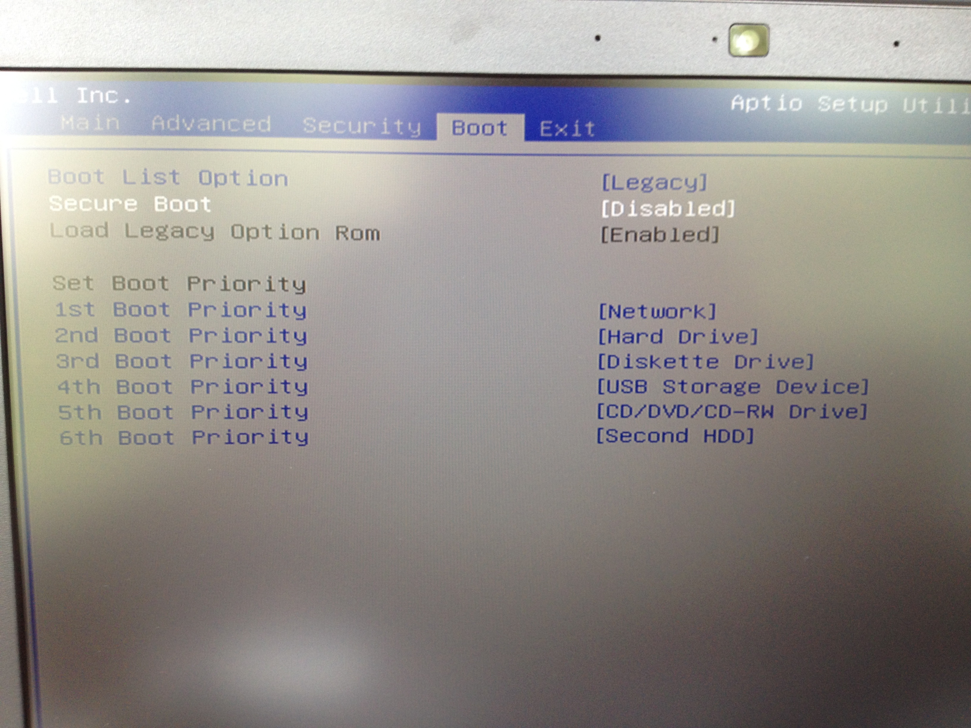

Zo ziet het boot menu eruit:
Afbeeldingslocatie: http://tweakers.net/ext/f/kiJBvDGAIMKlyobrVy8Pw2DX/full.jpg
Afbeeldingslocatie: http://tweakers.net/ext/f/uFEzGZRwZEAjPCxwTwUXk6bj/full.jpg
Sorry dat de afbeeldingen zo groot zijn maar nu is het wel duidelijk ;)
De software die ik gebruikt heb om de OS over te zetten is: MiniTool partition wizard
Het gaat hierbij om een Dell 15 7559

Lijkt me duidelijk, je SSD is geen valide boot device.
Ik ken minitool partition Wizard niet, maar weet je zeker dat deze ook je boot sector goed overzet?
Als je niet zeker weet welk device je SSD is, stop dan ff de SSD op de plek van de oude harde schijf, dan kun je uitsluiten dat je het verkeerde device hebt

Je hebt je bios zo ingesteld dat hij eerst van de netwerkkaart boot. Dit zie je aan de PXE melding EN het feit dat 'Network' je eerste bootdevice is.
Je 2e bootdevice is je hardeschijf. Die zal je als 1e moeten instellen.
Hoeveel schijven heb je in je systeem? Als je er meer hebt dan 1, dan moet je ook nog eens aangeven vanaf welke schijf hij moet booten.
Maar stel eerst maar eens je hardeschijf in als 1st boot priority.
[ Voor 11% gewijzigd door ChojinZ op 29-04-2016 15:45 ]

ChojinZ schreef op vrijdag 29 april 2016 @ 15:35:
Maar stel eerst maar eens je hardeschijf in als 1e boot device.
Oké bedankt voor de tip, ik heb een harde schijf en een ssd dus 2 schijven.
Op de ssd wil ik windows en belangrijke dingen zetten en op de harde schijf de overige dingen.
Hoe zou de bootvolgorde er dan uit moeten zien?

1st boot priority moet op [hard drive] staan - dan zou het moeten lukken
  • Nycrea
  • Laatst online: 29-09 21:44
Network boot stond waarschijnlijk standaard op 1, dit is helemaal geen probleem aangezien hij hem gewoon overslaat nadat hij hier niks vind.
  • ChojinZ
  • Laatst online: 30-09 15:28
Thofra01 schreef op vrijdag 29 april 2016 @ 15:37:
Op je laatste foto zie je 2 regels staan waar het om gaat:
1st boot priority [network]
2st boot priority [hard drive]
'Network' en 'harddrive' moet je omgooien. Dan zou het moeten werken. Je krijgt dan te zien:
1st boot priority [hard drive]
2st boot priority [network]

  • Thralas
  • Laatst online: 01-10 01:14
Je hebt je bios zo ingesteld dat hij eerst van de netwerkkaart boot. Dit zie je aan de PXE melding EN het feit dat 'Network' je eerste bootdevice is. Vervolgens blijft het opstarten daar op hangen.
Echt niet. 'Exiting PXE ROM'.
Neemt niet weg dat je network niet als eerste boot device wilt, dus die zou ik uitzetten of pas na de vaste disks zetten.
Verder wat hier staat: Nycrea in "Boot volgorde bepalen" - klaarblijkelijk is de SSD niet bootable.

Ik blijf dezelfde error krijgen als ik als 1e: network driver
2e: hard drive
alleen als ik uit het boot menu de windows boot manager open krijg ik gewoon windows
[ Voor 3% gewijzigd door Thofra01 op 29-04-2016 15:43 ]

Klinkt alsof je het verneukt hebt. De instellingen staan op legacy maar je boot manager is UEFI...

Als eerste boot hdd staat je Samsung 250 GB. Maar welke is t. en waar zit die op etc
Zou maar eens beginnen met alle relevante technische specs te posten en wat je precies hebt gedaan, want zo is het maar een beetje balletje trappen.

Thralas schreef op vrijdag 29 april 2016 @ 15:41:
excuses... laatste regel niet gelezen... O-)

Reepje schreef op vrijdag 29 april 2016 @ 15:45:
Maar waar hebben we het over.

Legacy boot opties staan aan en worden gebruikt. Dus, schijf is MBR en heeft een geldige MBR verwijzing nodig. Die is blijkbaar niet meegenomen. Laptop opstarten met Windows installatie media en boot herstel uitvoeren. 2 minuten later zit je vrolijk te werken vanaf de SSD.
Om het max uit je laptop te halen is UEFI booting beter, maar dan moet je SSD compleet gewist worden en de partitietabel verandert worden van MBR naar GPT.

3. Voer boot herstel uit?
p.s. Ik waardeer het echt dat u reageert op mijn post want dit helpt nu kan ik eindelijk wat verder komen.
  • Nycrea
Thofra, je kan met een installatie medium naast het opnieuw windows installeren, ook boot repair uitvoeren. Dit is waar Hero of Time of doelt.
  • Thofra01
  • Registratie: Februari 2015
  • Laatst online: 13-09 09:54
Nycrea schreef op vrijdag 29 april 2016 @ 22:47:
Oooh, natuurlijk. Dat zal ik even uitproberen.
