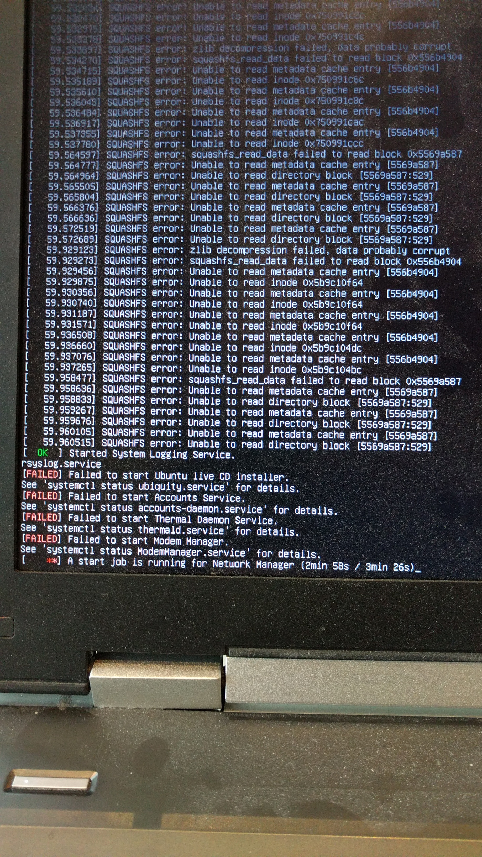

Gezien ik toch al m'n bestanden op Dropbox heb, heb ik maar besloten een clean install te doen, dus heb ik zo'n bootable USB met 16.04 gemaakt. Helaas lukt het installeren niet (zie bijgevoegde foto).
Installation_Error
Als ik op Install Ubuntu druk en op het pijltje naar links druk, krijg ik te zien wat er allemaal gaande is en daar zitten allemaal errors bij.
Wat kan ik doen om gewoon een clean install te doen?

Als je vanaf een usb stik probeert te installeren zou ik een usb2 poort proberen. Als je vanaf een cd/dvd probeert te installeren zou ik even een nieuwe branden.

Ik heb meerdere poorten gebruikt, zowel USB 2.0 als 3.0, maakt weinig uit. Ook een nieuwe bootable USB gemaakt (waarbij ik de iso opnieuw heb gedownload).

SquashFS Errors
Causes and Solutions
These errors can be due to a variety of reasons:
bad memory modules (solution: use memtest86+ to check your memory)
a bad dvd drive (solution: if possible, try using a different cd/dvd drive)
bad data cable (solution: change it for a new one)
bad media (solution: try burning the iso image to a new disc)
a corrupted iso image (solution: run an md5 checksum, and if they don't match, download the iso image again)
Temporary Workarounds
Some users have reported that adding the ide=nodma or acpi=off allowed them to work around this issue (which proved to be bad memory modules). You might want to give that a try
Successful boot was achieved by adding "all_generic_ide" to the grub boot line for the live CD.
You can add those lines to the grub entry, either in the grub.conf file or either entering letter 'e' on the grub menu and after editing Control+x to boot:
Add to the grub line: code: all_generic_ide pci=nommconf
Add to the kernel line: code: ide=nodma acpi=off

EduardH schreef op maandag 25 april 2016 @ 13:22:
Hoe heb je die stick precies geprepareerd?
Of je bent te ongeduldig geweest (stick eruitgetrokken voordat de image geheel was weggeschreven), of de USB stick is rot.
Om het eerste uit te sluiten kun je het commando 'sync' vanaf de commandline uitvoeren; pas als deze klaar is kun je de stick verwijderen.
  • EduardH
  • Laatst online: 08-12-2021
Het bleek inderaad aan de usb stick te liggen, met een andere ging het prima. Wel vreemd, want hij was nooit gebruikt.
