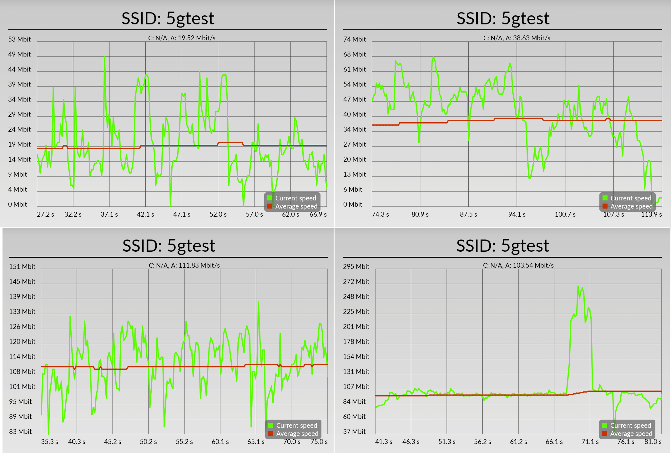

  • sdk1985
  • Laatst online: 16:17
Ondertussen is de eerste versie van de review af :).
Multi-client was inderdaad handig om het kaf van het koren te scheiden:
Afbeeldingslocatie: http://www.pcinside.info/wp-content/uploads/2016/05/dlink-dir-842-ac1200-wifi-router-review-medium-range-test.png
Afbeeldingslocatie: http://www.pcinside.info/wp-content/uploads/2016/05/dlink-dir-842-ac1200-wifi-router-review-duo-medium-range-test.png
De hele review is hier te lezen (voorlopig alleen in het engels): D-Link DIR-842 AC1200 WiFi Router Review
  • dion_b
  • Laatst online: 21:18
dion_b
Moderator Harde Waren
say Baah
Hmm... sta je open voor feedback op de review?
Het is een goede vergelijking tussen de DIR-842 en de R7000 onder een specifieke set omstandigheden. Wat ik bovenal mis is een goede beschrijving van die omstandigheden. Ik lees nergens exact welke clients gebruikt zijn - vooral de MiMo specs ervan is relevant. Vanuit dit topic is dat wel duidelijk, maar dat weet de lezer van de review niet. Dat maakt het erg moeilijk om in te schatten hoe relevant deze resultaten voor die lezer gaan zijn.
Wat je ook niet expliciet maakt, maar wel impliciet naar verwijst is hoe een NL rijtjeshuis eruit ziet. Voor jou vanzelfsprekend, voor een EN-talig publiek allerminst. NL is qua bouwvorm (en impact op WiFi) wereldwijd gezien een totale outlier, met veel, veel meer demping dan elders te verwachten is (waarbij isolatielagen zwaarder wegen dan gewapend beton). Dat heeft niet alleen impact op de cijfers, maar ook op het relatieve belang van demping vs interferentie. In NL is interferentie muv oudbouw in de binnensteden nauwelijks relevant, demping is totaal dominant als het op WiFi-problematiek aankomt. Dat is volstrekt anders dan in de VS, waar men met (ongeisoleerde) luciferhoutjes bouwt, maar ook anders dan pakweg Polen, waar de meeste mensen in appartementen wonen die veel kleiner zijn dan NL huizen en veel dichter op elkaar gepakt zijn, met minder isolatie ertussen. Een pagina hierover hoef je maar eenmalig te schrijven en kun je voor alle toekomstige reviews recycleren, dat scheelt ;)
Dit geldt ook voor de impact van DFS. In US heb je namelijk drie 5GHz blokken, U-NII-1, U-NII-2 en U-NII-3. DFS is alleen in U-NII-2 verplicht. Ontbreekt dat, dan heb je tenminste nog twee 80MHz kanalen. In EU
mag je U-NII-3 niet voor WiFi gebruiken, waardoor je nog maar die ene 80MHz-kanaal behoudt zonder DFS. Reden om geen DFS te doen is trouwens simpel: geld. Certificering kost ongeveer EUR 25k per device. Zolang klanten er niet naar vragen zal een fabrikant dat geld niet snel uitgeven. Je mag rustig D-Link daarvoor in het verdomhoekje zetten.
Verder ben ik het niet zo eens met aantal conclusies die je trekt. Je vergelijk hier een high-end licht verouderd apparaat met een mid/low-end nieuw geval. Veel van de verschillen zijn daarop te herleiden, maar dat noem je niet. Dankzij wet van Moore is nieuwer zuiniger. Dat is belangrijkste reden dat de DIR-842 zuiniger is dan de R7000. Dat het ook nog eens een lower-end model is met minder features is tweede reden. Het verschil wat je meet is volkomen in de lijn der verwachtingen dus. Een nieuwer apparaat met zelfde features als de R7000 zou allicht veel dichter in de buurt zitten van de DIR-842.
Het zou mooi zijn als je een slag dieper ging dan alleen D-Link en Netgear, en naar de onderliggende hardware zou kijken. De R7000 is een eerste-generatie WiFi-ac apparaat gebaseerd op de Broadcom BCM4709 CPU en tweemaal de BCM4360 WiFi chip. Alle features komen voort uit wat dat ondersteunt. In de DIR-842 zit een Realtek-platform (het is voorzover ik kan achterhalen een vrijwel ongewijzigde implementatie van de Realtek RTL8197D-11AC Reference Design), dus RTL8197D CPU en RTL8812AR (5GHZ) en RTL8192CE (2.4GHz) WiFi chips.
Een feature als software beamforming komt direct voor rekening van de BCM4360. D-Link mag blaten wat ze willen over "Smartbeam technology", maar iedere AP met BCM4360 heeft dit. Je slaat helaas de plank mis als je zegt dat dat de verschillen tussen de R7000 en de DIR-842 verklaart bij de 'concrete floor' - beamforming levert je een paar dB gain op als je stil staat, de BCM4360 heeft zeker 5 seconden nodig om een client te vinden ermee en gaat finaal de mist in als je beweegt :o, maar tegenover de tientallen dB demping van beton (en de isolerende ondervloer die je ws erop hebt liggen) zet dat totaal geen zoden aan de dijk. Reden dat de R7000 het beter doet dan de DIR-842 is niet omdat het beter door je vloer heen gaat, het is omdat het beter om je vloer heen gaat. WiFi ketst af van muren en kan zo hoeken om gaan en obstakels omzeilen - in dit geval ws door je trapgat. Zodra je signalen stuiteren neemt hun sterkte fors af, maar worden ze bovenal moeilijker te onderscheiden van ruis (faseverschuivingen, skew etc). De R7000 heeft met z'n drie antennes meer antenna diversity. Dat maakt het mogelijk om dezefde signalen op meerdere antennes te ontvangen en zo makkelijker het signaal tov de achtergrondruis te herkennen. Juist in de corner cases levert dat forse winst op. Dat heeft niets met Broacom's beamforming te maken, al helemaal niet met D-Links "Smartbeam" gedoe. Je bent daar in hun marketing getuind. Een andere 3x3 AP met goede antennes zou het net zo goed doen, zo niet beter (ik heb onder dit soort omstandigheden betere ervaringen met de QCA9880 dan met de BCM4360, om maar eens wat te noemen).
Tenslotte zou ik ook wat dieper qua security willen duiken. Qua WiFi mis ik de default security en encryption is. Dat zou WPA2/CCMP (AES) moeten zijn. TKIP is bewezen onveilig, dus zou niet per default aan moeten staan (ook niet als WPA+WPA2/TKIP+CCMP (AES)). Komt bij dat als een apparaat met TKIP verbindt het niet alleen onveilig bezig is, maar ook alle performance enhancements van WiFi-n en WiFi-ac mist en zich dus moet gedragen als WiFi-a/g device. Of WPA2-Enterprise een optie is, is ook leuk om te weten, al ondersteunt vrijwel alles wat ik de laatste jaren gezien heb gebruik icm een Radius-server.
Buiten WiFi zou ik wel willen weten wat een portscan met nmap (een grondige, zowel TCP als UDP alle poorten) naar de router oplevert, zowel op de WAN-IP als op de LAN-IP. Vooral op WAN zou dat ding potdicht moeten zitten tenzij je bewust met DMZ/port forward bezig bent.
Hoop dat je bovenstaande niet als aanval ziet, je hebt overduidelijk veel werk in die review gestoken, juist daarom zou het mooi zijn als je ook de puntjes op de i zou zetten en wat meer onder de motorkap zou doen :)

  • sdk1985
Zeker, het is mijn eerste duik in de wereld van WiFi dus ik had al verwacht dat er wat te verbeteren viel. Het heeft inderdaad aardig wat tijd gekost.
Op een paar dingen kan ik vrij snel reageren, de rest zal ik later even naar kijken.
Mbt de test setup:
Ik had een heel stuk geschreven over de methodologie van de tests maar dat werd nogal droog en heb ik daarom maar weggelaten. Ik zal even kijken of ik het wat simpeler kan verwoorden en alsnog kan toevoegen.
In ieder geval:
Close range test is iets van 40 cm naast het AP. Idee hierachter was zowel de theoretische bandbreedte testen als het scenario" ik wil nu een bestand downloaden en ik gooi mijn laptop naast de AP" .
Medium range test is in een woon kamer van 8 x 6 meter. AP staat op een hoge kast aan 1 kant, client staat op een hoge kast aan de andere kant met clear line-of-sight. Dit zal waarschijnlijk vergelijkbare resultaten opleveren met de genoemde lucifer huizen :P.
Concrete test is van de eerste naar de tweede verdieping met alle deuren gesloten. Dat kwam neer op 2 bars bereik op 5 Ghz.
De client is een Oneplus One met 433 Mbps uplink. De huizen hebben overigens elk hun eigen muur met wat ruimte ertussen (zal tegenwoordig standaard zijn?) dus dat zal inderdaad wel wat demping verzorgen.
Oh en voor de Duo test heb ik een budget tablet gebruikt die op 5 GHz beperkt is tot een uplink van 125 Mbps en daardoor op 90 Mbit blijft steken. Vergelijkbaar met een laptop die iets op een "normale" consumenten lijn download. (Normaal voor Nederland :P).
Alle tests zijn bovendien s'nachts uitgevoerd zodat er geen (menselijke) stoorfactoren optraden:).

  • dion_b
dion_b
say Baah
sdk1985 schreef op dinsdag 03 mei 2016 @ 01:04:
Mbt de test setup:
In ieder geval:
Tip: dit levert idd droge text op, maar met een simpel klein plaatje kun je het ook prima inzichtelijk maken zonder je lezers te vervelen :)
Verder, "2 bars" :? Streepjes zeggen erg weinig. Meet signaalsterkte in dBm. Dan kun je ook in getallen verschillen uitdrukken en vergelijken. Kan prima met WiFi Analyzer of welk andere tool dan ook.
Juist. Dit is erg relevant. Dat betekent dus een 1x1 WiFi-ac. Je zit met andere woorden nadrukkelijk niet de MiMo of theoretische max throughput van de AP's te testen. Enige wat je hiermee vergelijkt is antenna diversity. Op voorhand zou je zeggen dat de R7000 dan met gemak wint en dat is ook wat je ziet.
Ik zou toch echt willen aandringen om minimaal een 2x2 MiMo WiFi-ac client te gebruiken voor benchmarking, dan kun je naast antenna diversity ook MiMo op de proef stellen en bovendien realistische en representatieve prestaties halen. In ieder geval zou ik exacte specs van client (incl gebruikte chipset) in je review vermelden.
Ook hier: meten in dBm, dan kun je exact aangeven hoeveel demping die locatie oplevert.
Is dat WiFi-n of WiFi-ac? En 1x1 of 2x2?
Niet 'geen', 'zo min mogelijke' ;)
Voor geen stoorfactoren moet je in Faraday cages gaan werken. Die zijn niet goedkoop of makkelijk zelf (goed) te maken :o
Smartbeam
Ik was in de veronderstelling dat elke AC router smartbeam had omdat het in de AC specificatie zit. Echter op de doos van D-Link staat dat alleen de duurdere AC1750 model het heeft. Dus dat creert bij mij verwarring. Ik vond daar dan ook mijn verklaring, inderdaad wellicht wat te snel geconcludeerd.
Beamforming is niet nieuw in WiFi-ac (ik heb hier een WiFi-g AP staan die het doet...), wat wel nieuw is, is dat een specifieke vorm van beamforming (optioneel!) in de standaard opgenomen is. Het is optioneel dus hoeft niet geimplementeerd te zijn, en in praktijk zie je dat alleen Broadcom en Quantenna dat consequent doen (in de high-end). Qualcomm, Realtek en Mediatek (ex-RaLink) doen het vooralsnog niet.
Dat D-Link een model heeft met Beamforming zegt niet meer of minder dan dat ze een model hebben met high-end Broadcom of Quantenna chipset. Ik vermoed sterk dat het hier om een type met de BCM4360 gaat.

Plaatje is een goed idee :).
Ik heb de gegevens wel, scheelt alleen per test en per device. De dBm in de concrete test was in beide apparaten -68. De medium had -49 voor D-Link en -52 voor de Netgear, enz.
Ik heb overigens ook grafieken. Met name bij de medium Duo test viel op dat de Dir-842 enorm schommelt, upload zelfs naar 0, terwijl de R7000 een stuk stabieler is in dat scenario.
Afbeeldingslocatie: http://tweakers.net/ext/f/8padyTZsyYWqwo09krEFZvk0/full.png
Boven Upload/Download DIR-842, onder de R7000. Muv de piek zat de r7000 het grootste gedeelte van de tijd tussen de 80 en 100. Terwijl de D-link van 6 naar 60 schommelt. Ik had het idee dat de DIR-842 aan het alterneren was tussen de twee apparaten, maar misschien heb jij een andere verklaring?

sdk1985 schreef op dinsdag 03 mei 2016 @ 16:55:
Aangezien WiFi een shared medium is, moet een AP (zonder MU-MIMO) per definitie alterneren tussen de apparaten. De vraag is alleen hoe. Het lijkt erop dat de R7000 dat een stuk soepeler doet inderdaad.
Verband tussen Mhz en verbruik is geen mythe. Immers meer Mhz op gelijk procedé vereist meer volt. Verbruik is 2v * frequentie. Dus vooral dat verhoogde voltage tikt aardig aan. Maar goed dat is dus cetris paribus. Een 600 Mhz geclockte R7000 zal in ieder geval zuiniger zijn. Dat Intel tegenwoordig alles hetzelfde TDP geeft betekent niet dat in de praktijk het verbruik hetzelfde is :p. Idle maakt het natuurlijk niet uit, in ieder geval niet in een Intel cpu waar zowel het voltage als de frequentie afnemen. Ik ga er even vanuit dat een moderne WiFi router ook wel een beetje kan spelen met de frequentie.
Yep, en juist daarom kun je geen 1-1 relatie tussen klok en verbruik hanteren. Bedenk dat een hogere kloksnelheid kan betekenen dat de CPU sneller klaar is met z'n taken en langer idle kan draaien, wat bij goede power management zuiniger kan uitpakken (zie je ook bij laptops, een quadcore snelle Core i7 zal vaak zuiniger zijn dan een tragere dualcore Core i3 op verder zelfde device).
In het geval van de R7000 gebruik ik 90% van de features niet (de gebruikte versie van de openvpn server werkt bijvoorbeeld niet met Android). Ik heb dit overigens ook kunnen meten, piek lag nog wat hoger (tijdens een reboot bijvoorbeeld).
Bij apparaten die 24/7 aan staan in thuissituatie is idle veel interessanter dan piek, 99% van de tijd zit zo'n apparaat niets te doen. Dus het 4W verschil daar is vooral bepalend voor verbruik - scheelt dus ws dichter bij de EUR 8 per jaar dan de EUR 10. Iig duidelijk welke van deze twee zuiniger is.
