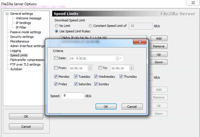

ik had de laatste versie, FileZilla_Server-0_9_56_1 er even op gezet en daar vond ik deze instellingen: Filezilla server
je kunt gewoon meerdere regels maken die op volgorde worden toegepast (bovenste eerst) dus zet je boven aan je gelimiteerde snelheid met de tijd er bij
de regel er onder zet je dan max snelheid neer zonder tijd
weet niet of de functie net nieuw is of niet want ik heb filezilla al een tijd niet gebruikt
