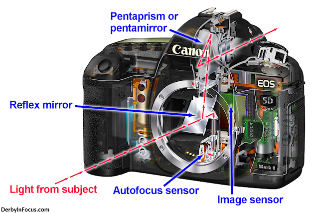

Bijna.
de Af unit zit onderin de camera. ;)
De hoofdspiegel is in het midden semi-transparant. Achter de hoofdspiegel zit nog een klein spiegeltje dat het licht naar beneden reflecteert.
Afbeeldingslocatie: http://2.bp.blogspot.com/-uwMw01xd3Ns/TbngNH17QgI/AAAAAAAAADw/eK2UBX5seg0/s1600/DSLR.png
Verder klopt het dat de verkeerde positie van de rode ledjes geen invloed heeft op de foto's. Het ziet er alleen lelijk uit in de zoeker.

Bedankt voor de extra info! Maar ik denk dat we er wel vanuit kunnen dan dat als het opeens optreed dat niet goed is toch?

Nee, dat hoort niet zo.
Als je geen garantie meer hebt, zou een offerte voor reparatie kunnen aanvragen bij Rofa Repair of Tech Repair. Het kan iets simpels zijn zoals spiegeltje of glasplaatje wat niet helemaal goed op z'n plek zit, waardoor de rode ledjes niet op de juiste plek geprojecteerd worden.
Licht het continu op of alleen tijdens het focussen.
