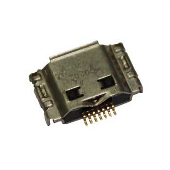

Helaas is de mini-usb connector na jaren gebruik versleten geraakt. Hierop heb ik geprobeerd de mini usb poort te vervangen wat helaas mislukt is.
Nu vroeg ik mij af, kan de battery opgeladen worden d.m.v. een telefoonoplader (0,5a) waarvan ik de draden direct op de batterij soldeer?

Als hij het fatsoenlijk wil, lijkt het mij verstandiger om een replacement microusb connector te kopen op ebay ofzo. Op ifixit staan wat fotos en die zit gewoon met 4 through holes vast en wat smd. Het struikelblok zal zijn dat je een hetelucht soldeerbout nodig hebt (en liever niet een verfstripper) .
  • AOC
replacement usb heb ik al geprobeerd. Per ongeluk heb ik een koper baantje van de printplaat af gesloopt waardoor het niet meer te solderen is ;) en ik ben geen held met het repareren van printplaten en de breuk overbruggen is helaas niet mogelijk afaik.
