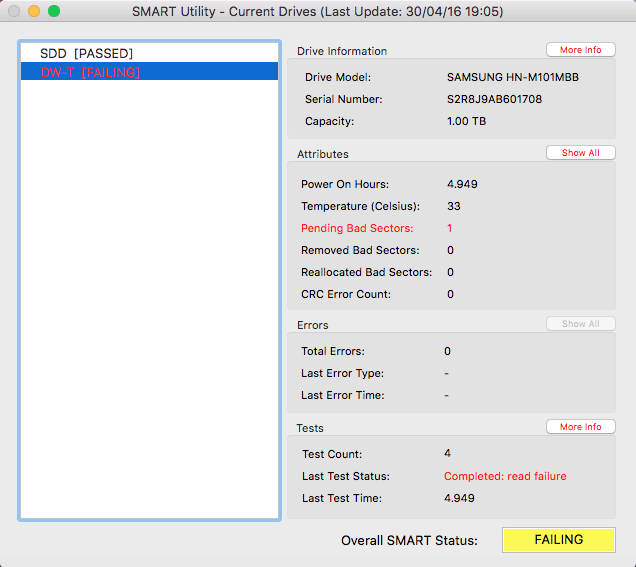

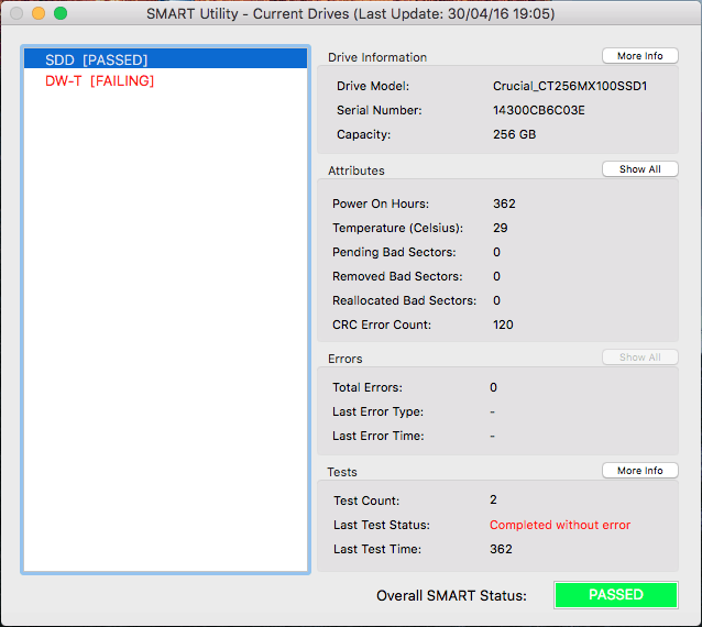

Dank. Excuses voor de late reactie. Kwam er deze week even niet aan toe. Heb Smart Utility gedraaid en het ziet er niet best uit voor de Samsung Spinpoint. De SSD geeft weliswaar ook een CRC error count van 120. Het doet het nog prima, maar is dit een indicatie voor meer problemen?
Samsun Spinpoint Smart Utility
Crucial Smart Utility

Meestal geeft een Smart Utility een stuk meer info. Je kan Samsung HUTIL downloaden en dat loslaten op de HD. Werkt alleen op pc hardware.

androids schreef op zaterdag 30 april 2016 @ 19:53:
CRC Error count heeft vooral te maken met de SATA kabel/interface. Als dat nummer rap op gaat lopen en de SSD gaat gekke dingen doen is je kabel aan vervanging toe.

  • twkr18526
  • Laatst online: 22-09 12:55
Dat is dus niet best. Ik ga volgende week de harde schijven proberen te verwisselen.

Met info van iFixit gaat dat prima lukken. Overigens is de suggestie van nelizmastr, geen verkeerde. Het kan in de bekabeling zitten. "Bekabeling" in een MBP is vaak folie of flatcable en niet één, twee drie te krijgen, omdat het modelgebonden is.
