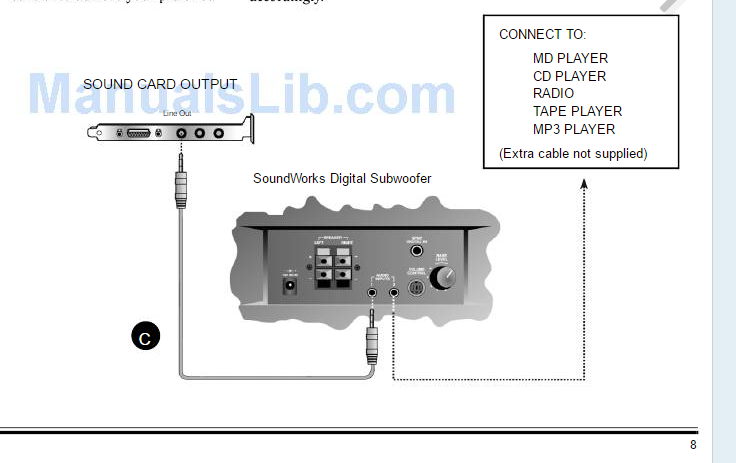

Euh, het is de bedoeling dat je gewoon 1 stereo-stereo kabel gebruikt:
Afbeeldingslocatie: https://i.gyazo.com/60160e7f8238b2f909296430ff3659ac.png
http://www.manualslib.com...igital.html?page=9#manual
Trek de lichtgroene stekker er eens uit.

D4NG3R schreef op zaterdag 09 april 2016 @ 20:22:
You are my hero! Volgens mij heb je mij al ooit eens eerder uit de penarie geholpen, maar dit heeft geholpen, ik hoor nu alleen nog maar ruis als ik mijn oren heel dicht bij de speakertjes houdt. Dit zal wel normale storing zijn, maar tijdens het downloaden hoor ik zelf dus niks meer. Eeuwige dank! _/-\o_ Als ik het ooit weer hoor, zeg ik het!
