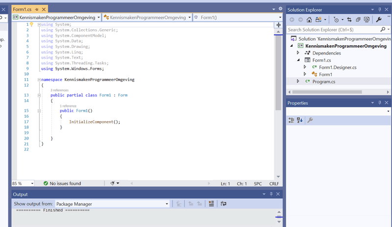

Beste,
Ik ben gans nieuw in visual studio 2019.
Ik heb me een boek aangeschaft voor het leren van C#.
Ik wil graag beginnen maar ik krijg geen form te zien enkel de design.
Wat doe ik verkeerd ?.
Alle begin is al eens moeilijk hé ;)
Afbeeldingslocatie: https://tweakers.net/i/agY07muc2x4QTnu64_xkeHOdA6A=/800x/filters:strip_exif()/f/image/v4o1dPdAhfgCYuifkW2l30Ld.png?f=fotoalbum_large
Alvast bedankt voor jullie bereidwillige hulp. :)B

Beste @fdslachter,
Het is niet de bedoeling een dergelijk oud topic (ruim 4 jaar geleden) uit de sloot te trekken en te 'kapen' met je eigen vraag. Ik wil je vriendelijk verzoeken onze Quickstart even door te nemen en dan, met die voorgenoemde quickstart in je achterhoofd een nieuw topic te openen.
(Overigens: Heb je in je solution explorer rechtsboven al gewoon eens gedubbelklikt op "Form1" :? )
