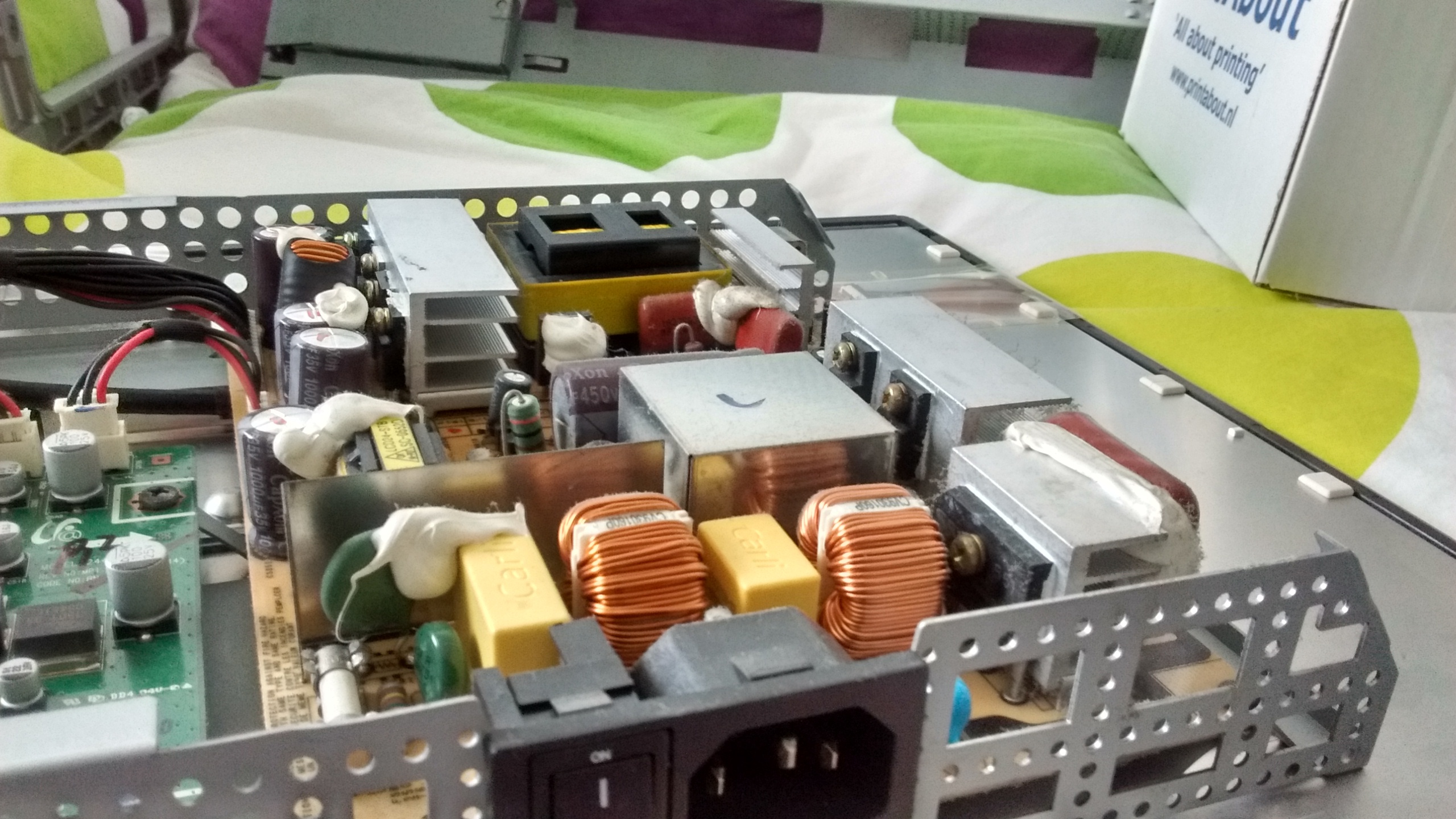

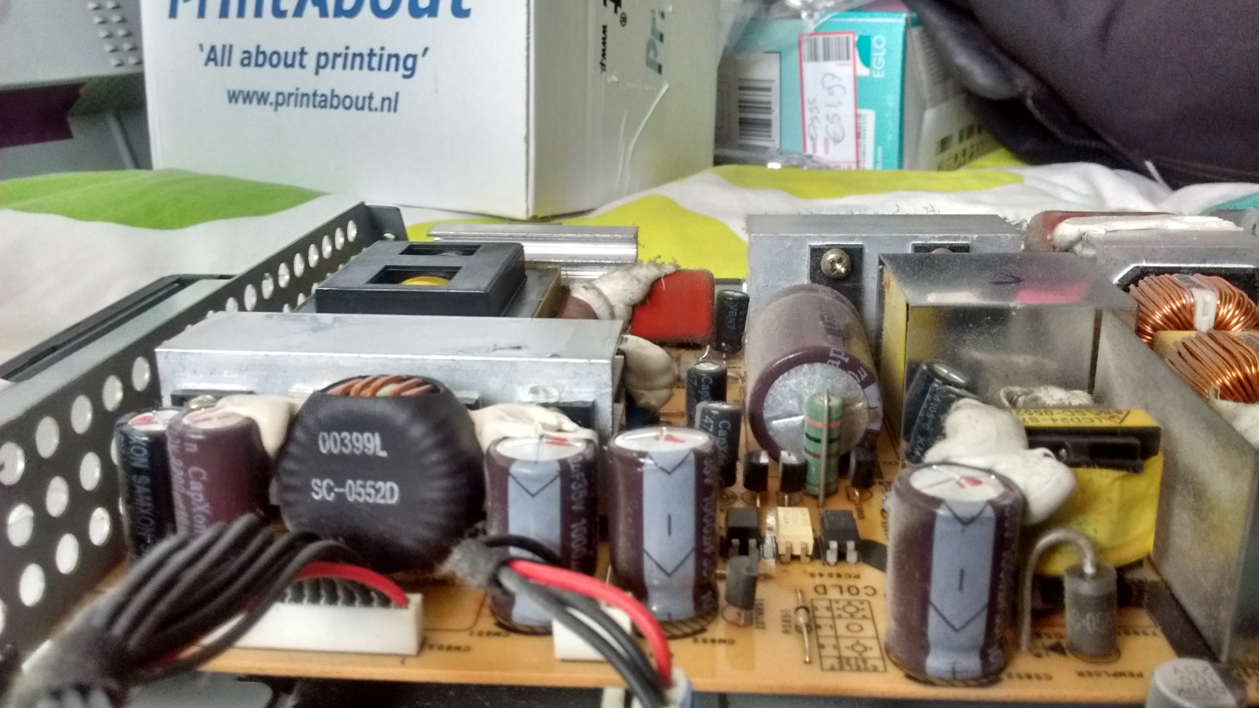

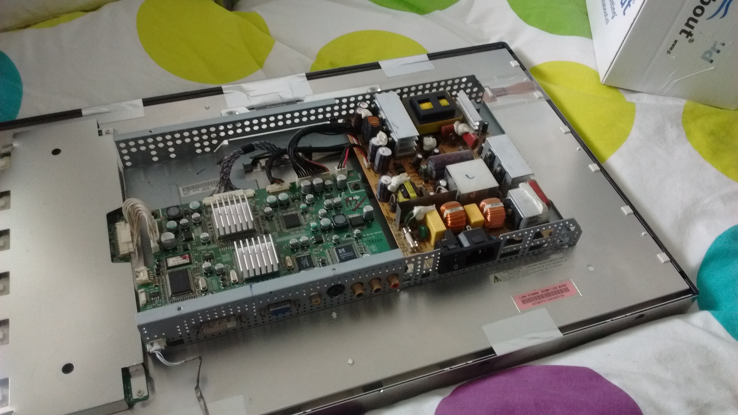

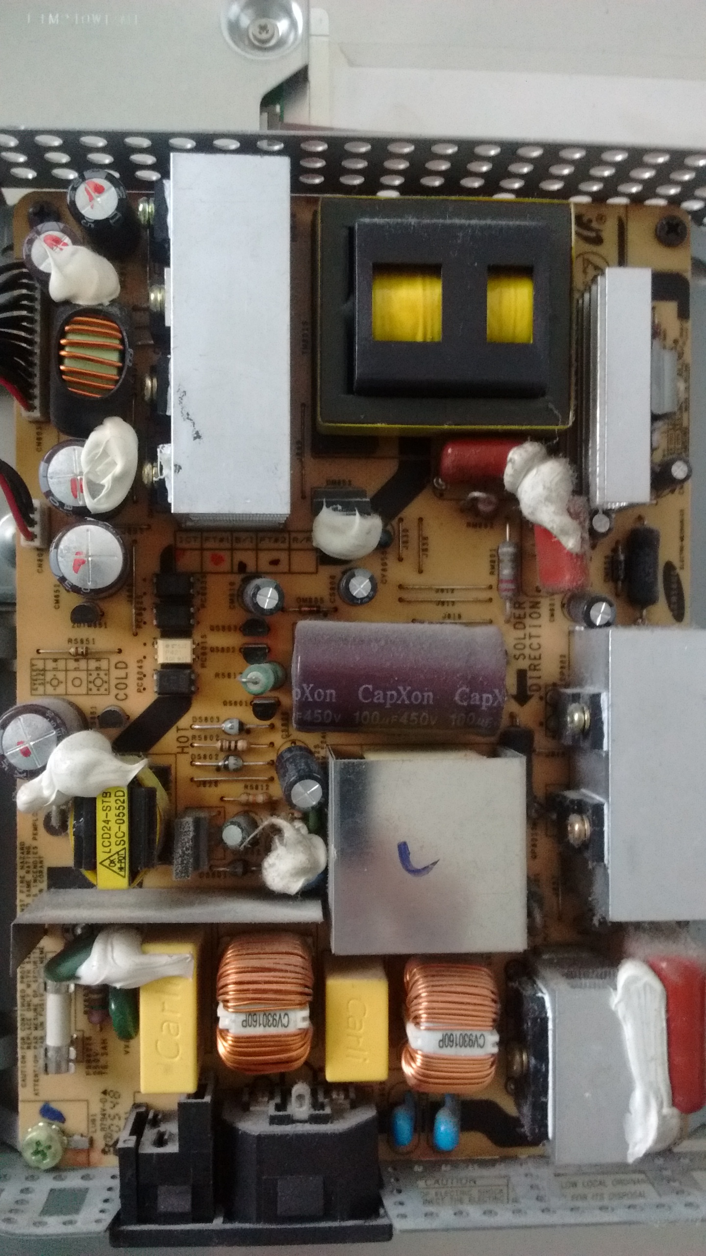

Ik heb een 24" Samsung 244T monitor met een kapotte backlight, mogelijk een probleem met de condensators. Maakte ook al jaren piepgeluiden, ik heb wat foto's bijgevoegd. Echte problemen herken ik niet direct maar ik heb er dan ook weinig verstand van, iemand met ervaring?
Dat kauwgomachtige spul is zeker hot glue?
Onder de afdekplaat links lijkt ook nog elektronica te zitten, weet iemand wat dat is?

Niet helemaal hotglue, maar het lijkt er op ja. Vervult dezelfde functie.
Die condensatoren zien er stuk voor stuk uit alsof ze kaduuk zijn. Ik zou eens beginnen om die te vervangen. Best kans dat je scherm het dan weer doet. Mits je de backlight ook vervangt (ik neem aan dat je sowieso al vrij zeker bent dat die kaduuk is(

Op de linker print zien er prima uit. Dat zijn ook geen tradionele condensatoren met electrolyt, maar met polymeer. Die gaan uberhaupt niet zo gauw stuk.
De traditionele condensatoren op de rechter print (de gele, met de witte lijm zooi) staan allemaal bol. Dat betekent dat ze gekookt zijn van binnen en het electrolyt daar door uitgedroogd. Dan werken ze niet (goed) meer en zijn rijp om te vervangen.

Heb al meerdere monitoren weer tot leven gebracht met nieuwe condensatoren. Samsung gebruikt slechte kwaliteit cpas (CapXon). Vervang deze door Low ESR Panasonic of Rubycon, en grote kans dat je voor 10-15 euro weer verder kan. Let vooral ook op de afmetingen/diameter van die caps, het moet wel passen uiteraard.
Ik zie ook dat die grote cap een beetje bol staat, misschien die ook gelijk even meepakken.

Bol betekend vaak dat deze niet goed meer is inderdaad.
Op badcaps zag ik een bericht dat het piepgeluid vaak komt door een falende grote cap, in geval van deze monitor.
Omdat Samsung dergelijk slechte caps gebruikt, zou ik ze allemaal vervangen.
