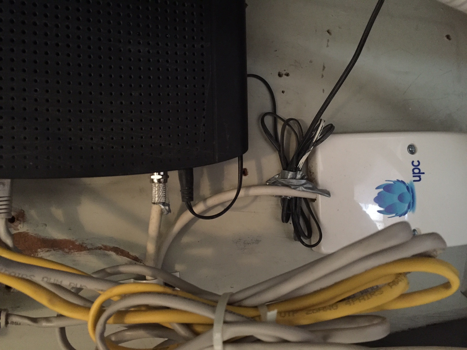

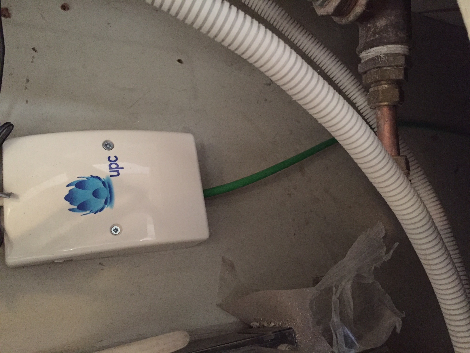

In de huidige situatie komt de groene coax binnen en gaat direct een UPC kastje in (wat is dit) en vervolgens komt daar coax uit die naar de router gaat.
Mijn vraag: Waar moet ik een spitter plaatsen om een coax naar mijn appartement te trekken met analoog signaal? Hieronder zie je 2 foto's van de situatie.

Kastje met upc logo is aop(abbonee overname punt) en daar mag je dan ook niet aanzitten, Als goed is moet coax uit het upc kastje komen(aop), daarop kan je eventueel een goeie 2weg splitter(let op dat dit retour geschikt moet zijn) op aansluiten waarbij 1 coax naar het modem gaat en andere naar je woning waarom je wandcontactdoos op zet.

Bedankt! Ik heb nu een Tratec splitter gekocht die 2 weg verkeer toelaat. Nu heeft deze 2 uitgangen: 1 met 3,6dB en 1 met 4,0dB. Lijkt mij dat de kabel naar de router de sterkste uitgang prefereert?

@timowouters, Klopt modem op 4dB aansluiten omdat dat kortere kabel is, woonkamer op 3.6dB aansluiten.

Dit zijn dempingswaardes. Je wilt dus idd de hoogste demping op de kortste kabel zetten, dus waar de modem op aangesloten is. De langere kabel wil je de lagere demping geven.
Als je dit gedaan hebt, check in de modem GUI hoe hard de modem moet zenden. Dat zal iets zijn van Upstream Tx Power. Dat moet in ieder geval onder de 52dBmV zijn na plaatsing splitter. Is het meer dan dat, hang het weer rechtstreeks aan de AOP. Je zou dan exact 4dB lager uit moeten komen. Zo niet is je splitter gaar en/of de connectoren en kabels die je gebruikt.
Is het wel exact 4dB lager, dan is het tijd om contact op te nemen met Ziggo omdat er teveel upstream demping in het signaal is. Je zou te allen tijde een tweewegsplitter moeten kunnen aansluiten op AOP om zowel internet als televisie te kunnen gebruiken zonder dat je modem gelijk maximaal moet zenden.
