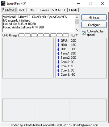

Wat heb ik inmiddels geprobeerd. Uiteraard heb ik de laatste drivers van moederbord en nvidia geinstalleerd. Met Speedfan monitor ik de temps van systeem, hdd, cpu en gpu. Zie screenshot:
speedfan

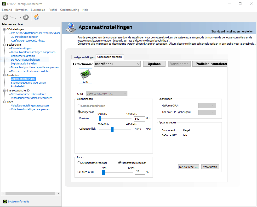

In het controlpanel van nvidia staat de snelheid op manual van 23%.
Afbeeldingslocatie: http://tweakers.net/ext/f/yP21StfRXFDjBFOsEKpXm87n/full.png

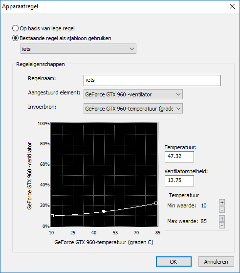

(Tussen 2 haakjes; is dat 23% van de maximum snelhied?) Ik heb een extra regel aangemaakt dat bij bepaalde temps de fans harder mogen.
Afbeeldingslocatie: http://tweakers.net/ext/f/7UhHQgNNML3GJjC0ksNVl1qR/full.png
Dat haalt allemaal weinig uit, het toerental blijft fluctueren. Als ik hier de speed op manual 100% zet gaan de fans direct naar topsnelheid. Er is dus wel degelijk communicatie!

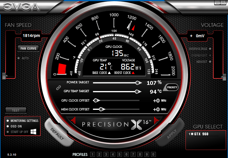

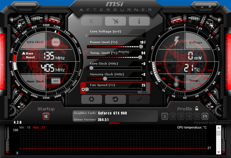

Nu dit Nvidia control-panel niet doet wat ik wil heb ik ook MSI afterburner (voorheen Riva Tuner?) en EVGA Precision geinstalleerd met de volgende instellingen maar dat biedt allemaal geen soelaas.
Afbeeldingslocatie: http://tweakers.net/ext/f/ZQsq2igImovLC76HMgJJ9Mzs/full.png
Afbeeldingslocatie: http://tweakers.net/ext/f/3jggOTXsCkqxiyTxdpHTraKO/full.png
