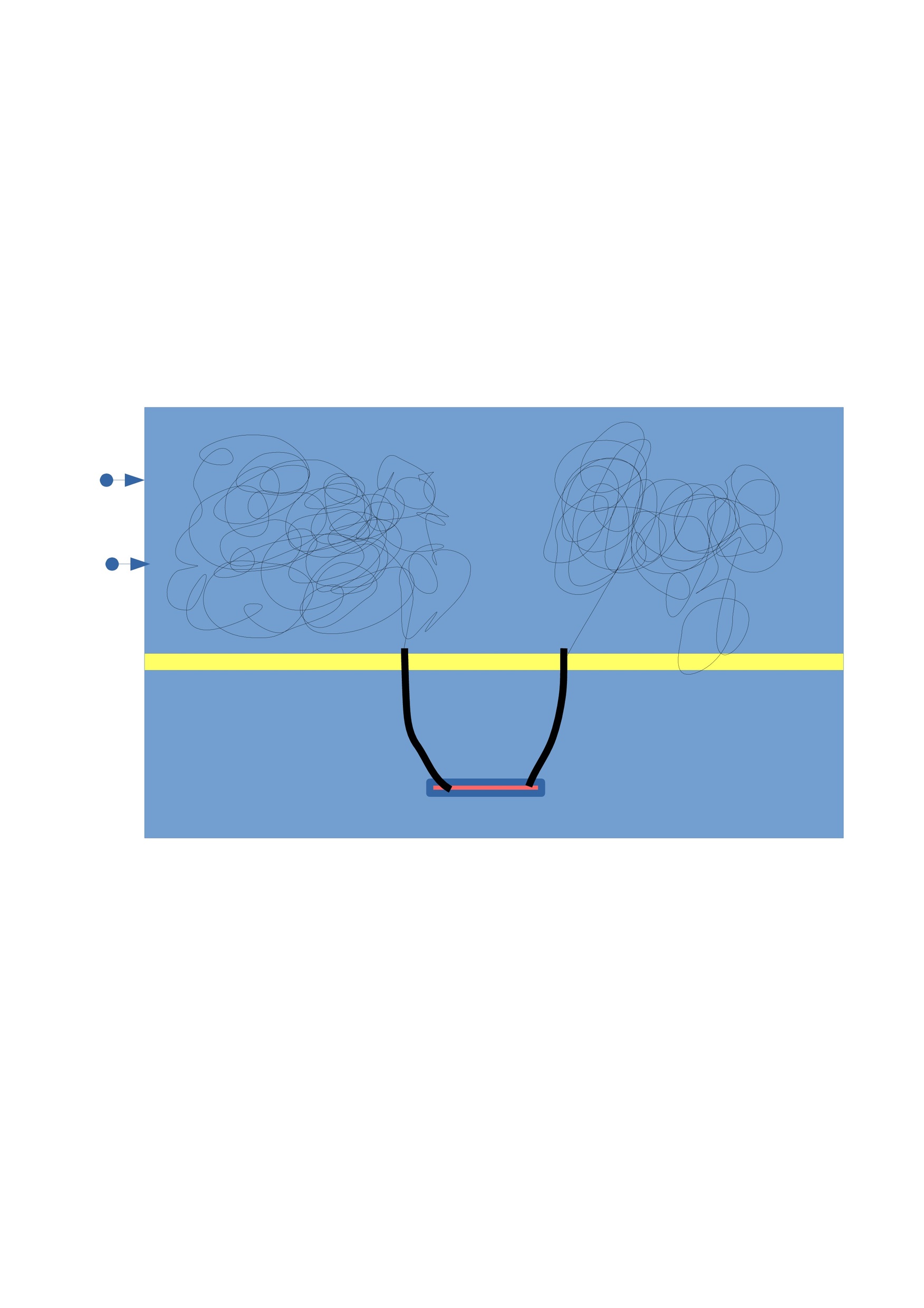

Gewoon een gedachte die ik heb: zou het niet efficienter zijn als we m.b.v koperdraad de cpu/gpu koelen? Zoals dit:
Afbeeldingslocatie: http://tweakers.net/ext/f/xHoY2cqhGxRiM0AxyNcL9RzN/thumb.jpg
De (in dit geval) kubus-vormige behuizing is voorzien van een aparte verdieping waar het draad helemaal los gepluist is. Bij de cpu neemt men 2 koperen plaatjes met daartussen het nog gevlochten gedeelte van het draad geklemd (stuk of acht). Stel dat de kubus 10 cm hoog is en er links 2 80mm fans naar binnen draaien. Een klein gedeelte blaast over het moederbord en de rest door de wirwar van koperdraad op de bovenste verdieping. Ik kwam nog een aardige lengte Oehlbach speakerdraad tegen wat ik waarschijnlijk nooit meer ga gebruiken, vandaar :)

Grootste pijnpunt wat je waarschijnlijk zult hebben, is het totale oppervlak waar de 'draden wirwar' z'n warmte kan lozen aan de lucht. Daarom is het al jarenlang strijd om luchtkoelers van zoveel mogelijk koelvinnen te voorzien (= vergroten van oppervlak). En hoe ga je die wirar op z'n plek houden? Je zou maar even een paar stukjes hebben die tegen het PCB van je GPU aan gaan hangen :X

hoeveel TDP wil je koelen. een i3 6100 met bv een 750ti zou nog wel kunnen. Maar dit gaat je natuurlijk niet lukken met een i7 6700k met 2x 980ti er in. en 280mm fans gaan nooit genoeg air flow creëren om het af te voeren. Daarbij komt vind je moederbord het ook nog lekker als het iets van air flow krijgt.

Maximaal koelen doe je door het contactoppervlak met de lucht zo groot mogelijk te maken. Bij gewone koelers gebeurt dat met vinnen (dunne plaatjes metaal). Op die manier krijg je een nette stroom van lucht, en een groot contactoppervlak.
Een wirwar van koperdraad zorgt voor een minder gemakkelijke doorstroming van lucht, én heeft minder koeloppervlakte dan vinnen.

Ik ging er vanuit dat; hoe dunner het materiaal, hoe makkelijker het warmte opneemt/afgeeft. Als je 1 dik blok koper op je cpu zet heb je kans dat je cpu oververhit raakt omdat de warmte niet snel genoeg weg wordt geleid. Naar mijn idee vindt de lucht bovenin wel zijn weg richting uitgang, uiteraard wel met wat weerstand. Ik heb hier ongeveer 2mtr 2x4mm speakerdraad en ik weet bijna zeker dat de massa hiervan gelijk is een een beetje fatsoenlijk koelblok met vinnen (ala AMD). De gemakkelijke doorstroming van lucht bij een koelblok zie ik eigenlijk dat er veel verlies optreed qua warmte afvoer. Stel dat een koelblok 3 vinnen heeft, dat koelt voor geen meter, de lucht gaat er ongebruikt doorheen. Dan met 20 vinnen. Meer weerstand door de randen van de vinnen maar koelt veel beter, idd door het oppervlakte. Ik zit overigens niet op het niveau van dikke game-pc's maar gewoon huis, tuin en keuken opstellingen als in htpc. Tja, je moet het koperdraad als het even kan niet in contact laten komen met het moederbord.

Het probleem is dat je met een wirwar van draden niet een optimaal oppervlak maakt. Andere koelers gebruiken heatpipes en vinnen. Dat zorgt er voor dat de energie vrij rap afgevoerd wordt en daarna zorgen de vinnen er voor dat er een groot oppervak is om het aan de lucht af te geven. Stel dat je koperdraden in exact dezelfde configuratie kan krijgen als heatpipes+vinnen, dan zou het kunnen werken. Maar op dat punt ben je beter af met een 'echte' koeler...

Het ging er ook een beetje om, om de ruimte die in een behuizing hebt op deze manier beter te benutten. Als een behuizing 10ltr is dan wordt misschien 2 a 3 liter gevuld door de componenten. De rest is leeg, lucht. Met de flexibiliteit van draad zou je dit kunnen gebruiken als "koelruimte".
