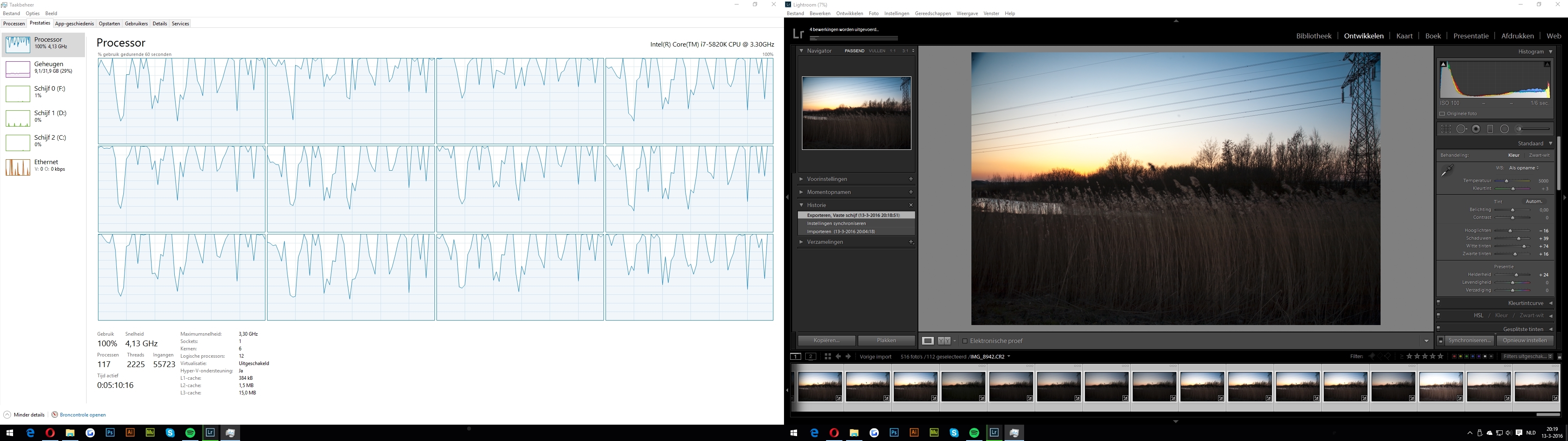

Bij mij is het dus wel gewoon goed:
Afbeeldingslocatie: https://farm2.staticflickr.com/1618/25919949831_e2ccff14ba_c.jpgLr cpu by Universal Creations, on Flickr
Eerst gewone raw-bestanden die iedere keer op 100% pieken op alle 8 cores (4+4) en daarna een paar pano's waar gemiddeld genomen de cpu het wat makkelijker heeft. Raws staan op externe hdd met usb 3.0 en worden weer geschreven naar jpg in dezelfde map.

Dit is natuurlijk wel een mobiele processor die er iets meer moeite mee zal hebben. Bij mij piekt hij bij geen enkele operatie op 100% en moet je het hebben van parallellisatie.
Ik denk als je je mobiele CPU overklokt je het zelfde zal ervaren.
