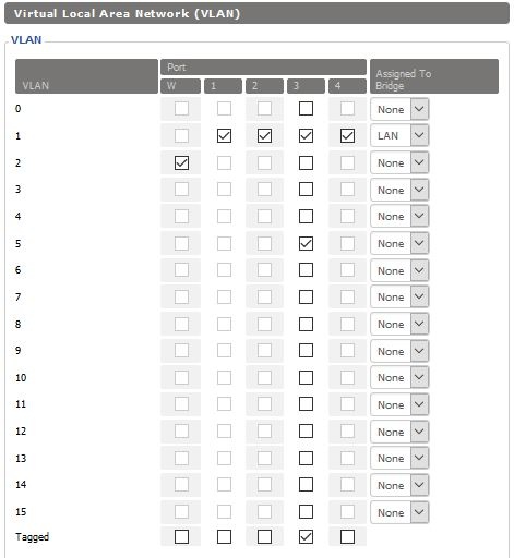

Hoi Plizz
bedank voor je reactie volgens mij zou het moeten kunnen zie sceen shot ik weet allen niet hoe?
Vlan

Hmm, als ik zo op de DD-WRT-wiki zit te kijken dan is tagged alles of niets?
Als het met DD-WRT echt niet lukt (vanwege dat alles of niets, geen idee of ik dat goed zie :) ) kun je er ook een managed switch achter zetten. 1 uplink met alles tagged en dan op de managed switch je poorten untagged in 1, tagged in 5 en PVID op 1...

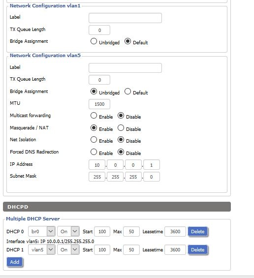

je kan ook meerdere DHCP servers aanmaken voor je vlan
zie sceenshot
Afbeeldingslocatie: http://tweakers.net/ext/f/Toj5k0QBbGJrRj4RnF6HOnBl/thumb.jpg

heeft niets met voice te maken ik wil op vlan5 een dhcp 10.0.0.? adres
en op untaged vlan1 een 192.168.1.? adres op de dezelfde poort
[ Voor 31% gewijzigd door hanslievaart op 08-03-2016 19:30 ]

er zijn trouwens genoeg voorbeelden voor dd-wrt over de wifi met meerdere vlans en meerdere dhcp servers
ik wil het nu over de lan poorten

Je hebt echt geen L3-switch nodig :) Layer 3 doet dingen met / op basis van IP-adressen (ipv MAC-adressen, wat een switch doet), en daar is DD-WRT al best goed in. Je hebt echter wel een switch nodig die iets beter is in L2 dan wat DD-WRT je zo te zien laat doen.
DD-WRT laat je zo te zien wel een poort dedicated in VLAN 5 zetten, als je daar je laptop of computer aan hangt dan zou deze al een adres in 10.0.0.0/24 moeten krijgen. Een apparaat aan een poort die dedicated in VLAN 1 zit zou een 192.168.1.0/24-adres moeten krijgen.
Het enige wat je nu nog voor elkaar moet zien te krijgen is dat je één poort hebt met daarop untagged (en PVID) vlan 1, en tagged vlan 5. Dat lijkt DD-WRT niet te kunnen, maar bijvoorbeeld een pricewatch: Netgear Prosafe Gigabit Plus GS105E of een pricewatch: Netgear Prosafe Gigabit Plus GS108E kan het probleemloos (mits je een Windows-machine hebt waar je Adobe AIR op wil installeren :P ) en zijn betaalbaar.
Je zet beide VLANs tagged op de poort op je Netgear router waar je Netgear switch aan hangt, en op die poort op de swtich idem dito. De rest van de poorten op de switch zet je untagged in VLAN 1 en tagged in 5.

hanslievaart schreef op dinsdag 08 maart 2016 @ 21:33:
ik had alleen nog niet de goede instellingen in dd-wrt kreeg met mijn instellingen nog geen 10.0.0.0/24
Hoe heb je dat getest? Als ik de screenshots zo zie zou je op een van de poorten het vinkje bij VLAN 5 aan moeten zetten en alle andere (ook Tagged) uit en dan zou je met een PC of laptop (niet met de telefoon) een IP moeten krijgen. Met de telefoon ook, als het vinkje Tagged aan staat.
Het kan zijn dat je nog een bridge aan moet maken, zodat je interface vlan5 en Port[x] bij elkaar hebt.
