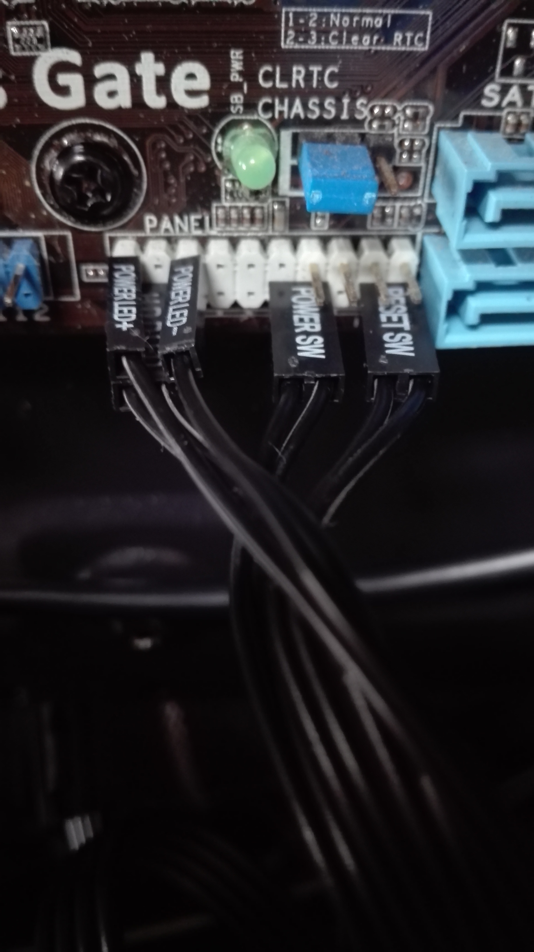

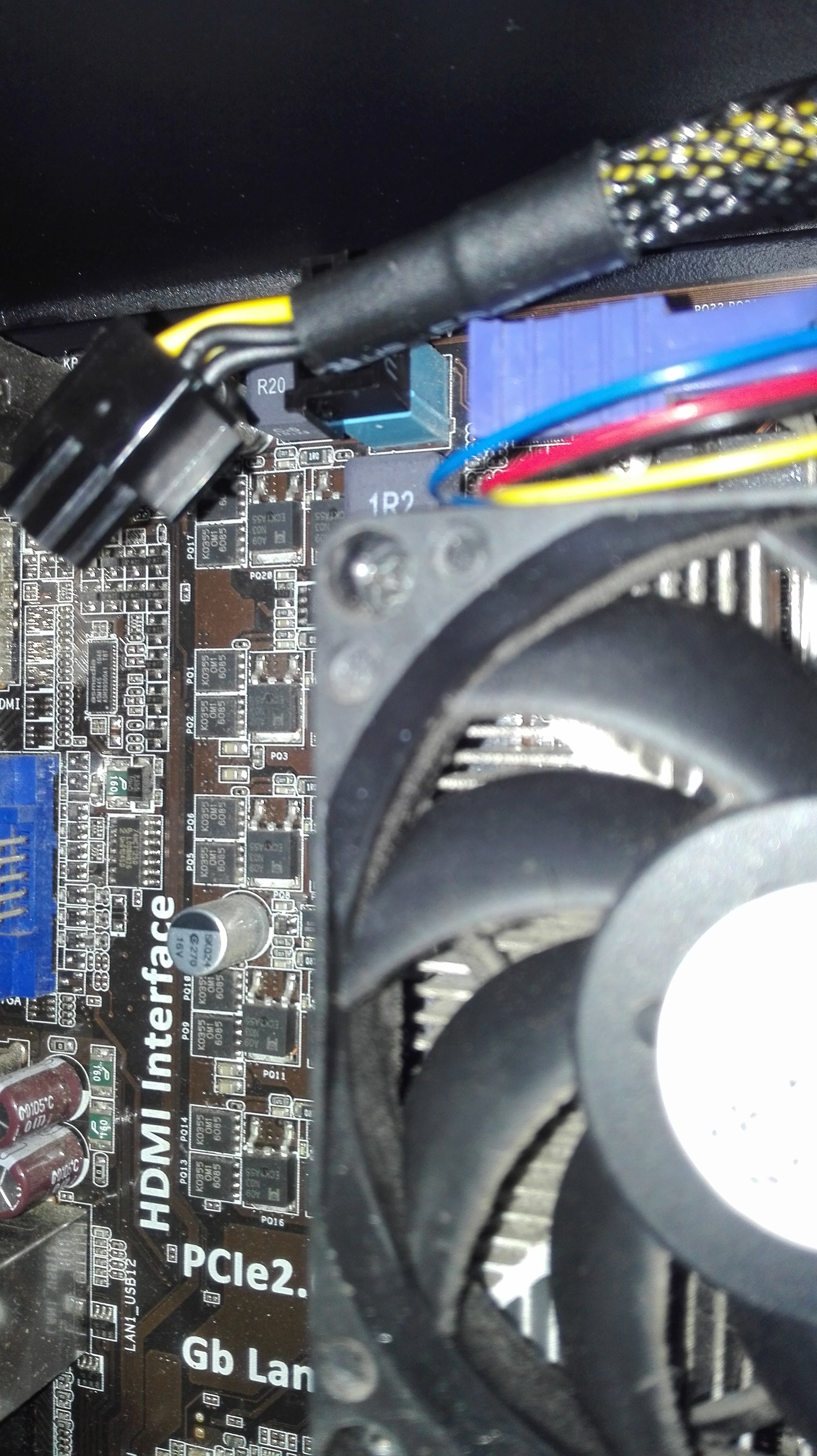

Ik stop altijd mijn hdmi kabel in het moederbord, wanneer ik hem in de gpu moet stoppen. maar ik verwacht dat je dat al hebt geprobeerd.
In dit geval kunnen foto's heel wat zeggen. Maak er eens van de achterkant hoe je daar alles hebt aangesloten en ook van de binnenkant en post ze hier.

Zal morgen wat foto's plaatsen, heb hem weer uit elkaar gehaald. Heb nu geen zin en de tijd om alles te doen. Kost mij wel een uur haha.

Hierbij ook de foto's waar eerder om gevraagd werd:
Afbeeldingslocatie: http://tweakers.net/ext/f/rCUrcIePXloGy7ynPa8dUj7f/thumb.jpg
Afbeeldingslocatie: http://tweakers.net/ext/f/OPdrd8Pb2kqYb1Awn601N371/thumb.jpg

De fotos zien er gwn goed uit
