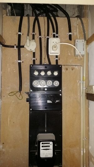

Enorm veel. Ga maar is een rondje maken in bijvoorbeeld Amsterdam. (Waar ik veel werk). Dit is de inrichting doorgaans voor '78:
Afbeeldingslocatie: http://i125.photobucket.com/albums/p41/vis_2007/27b0193b-beb1-4b86-8caa-521370fd9035_zpswzm3bngl.jpg

Present. Nog 1 (witte) groep in een oude kast (oude woning) zonder aardlek (gebruik die groep verder niet) en wordt nog vervangen door een nieuwe kast (met schakelaars ipv smeltzekeringen) met op alle groepen de juiste aardlekschakelaars + een hoofdschakelaar onderin.
De opmerking over de aardweerstand is een goeie, die hoor ik niet vaak terugkomen- meestal controleren mensen de aardweerstand ook niet, afhankelijk van of je op een TT- of TN-stelsel aangesloten (dwz aarding dmv een pen in de grond in een kruipluik oid, of dat de aarding direct op het net vd leverancier staat aangesloten, zoals bij relatief veel nieuwbouw het geval is.)
Als je van een pen gebruikt maakt en de bodem is licht aangezuurd (lage pH-waarde) door een bovengemiddelde aanwezigheid van elektrolyten (al dan niet icm verontreiniging door (zware-)metalen wat in dat geval vaak voorkomt- woning op vervuilde grond), dan zit je goed. Als de pH-waarde meer basisch van aard is (weet niet de exacte ondergrens voor een slechte aardweerstand, maar basisch is uiteraard pH>7) dan is het oppassen, want dan kan je aardweerstand weleens hoog oplopen. Dit wordt in de praktijk meestal gemeten door minimaal 10mtr onderling op afstand met twee pennen onder spanning, de weerstand te meten (hoe verzin je het? ;) )
Als je aardlek afwezig is of niet goed functioneert en je aardweerstand is hoog, dan heb je idd echt een probleem, zoals je aangaf.

Dat zul je ongetwijfeld beter weten dan ik, want ik ben geen actief elektrotechnicus (meer)- ik weet alleen wat ik moet weten van de NEN1010 en 3140 voor renovatie-doeleinden mbt de eigen woning (geen flat!)
Zag wel een keer bij mijn zwager en zus in hun appartement op x-hoog, dat de aarding van hun flatje gewoon gemonteerd zat (door de installateur) aan de koperen gasleiding (als een rechte pijp vanaf de begane grond omhoog door alle verdiepingen), voordat deze vertakt werd naar de gasmeter.
Ja, zo kan het ook natuurlijk- tenzij je een laag oxidatie (patina) tussen deze stekker en de leiding hebt zitten, geniet je weinig weerstand denk ik, als die pijp dan onderaan goed verbonden is met de aarde, heb je je aarding.
Alleen het onderbuikgevoel dat ik het zelf niet jofel vind, om elektra op die manier aan gasleidingen te koppelen, dat blijft. Alle appartementen/flats zijn op die manier aan elkaar gelinkt. Als een figuur boven jou, zijn pc aan de sanitair geaard heeft en zijn psu maakt sluiting waardoor de aarde op 230V staat, dan geniet jij gratis mee. Lekker als je dan de kraan aanraakt en jij krijgt een tik, terwijl je niet eens de veroorzaker bent! :')

Ik vermoed eerder dat de gas en waterleiding op de HAR zijn aangesloten en die weer op de aardrail in de schakelkast samen met de aarde van de eindgroepen. De ''echte'' aarde zal dan via de hoofdkabel binnenkomen los of gezamelijk met de nul. Of het moet echt goed oud zijn. Maar dat is zo even koffiedik kijken en een beetje offtopic.
Dat onderbuikgevoel is volkomen terecht!!!
Ik ben overigens ook niet werkzaam in het installatievak, maar er is van mijn studie van destijds voldoende blijven hangen, mede door zijdelingse contacten en vakbladen. Alsmede het desondanks werkzaam zijn in de elektrotechniek.
Als dat echt als aardleiding door een erkende installateur is aangelegd zou hem op staande voet z'n erkenning ontnomen moeten worden. Deze manier van aarden is al zoveel discussie over geweest dat het bijna niet meer te tellen is. En waarom is het zo'n enorm taboe? Doodgewoon omdat gas- en waterleidingen niet voor dit doel zijn gemaakt. Dat betekent eenvoudig dat bij werkzaamheden zoals doorzagen om een aftakking te maken, je er van mag uitgaan dat je daarmee niet een aarding verbreekt. Ooit heeft hierdoor een dodelijk ongeluk plaatsgevonden.
Om misverstanden te voorkomen, heel vroeger werd de waterleiding (nooit de gasleiding!) wel gebruikt als aarding. Maar dan zodanig dat de aansluiting van de aarddraad van de installatie plaats vond vlak bij de watermeter dan wel de plaats waar de hoofdkraan zit.
Dat deze leidingen in moderne installaties geaard zijn heeft daar niets mee te maken, dat is zelfs in bepaalde gevallen verplicht, maar zo'n leiding is geen deel van een aardverbinding. Weet je zeker dat dit bij je zus en zwager ook niet het geval is? Anders is het namelijkt als erkend installateurswerk bijna niet te geloven..
Ja, ik weet wat ik gezien heb, de aarding zit bij de hoofdstop (ook een oude kast bij hen) achter het plexiglas opgerold en afgedopt en de fase+nul lopen door naar de KWh-meter en de aardklem zit buiten de zwarte kast (een stukje rail verdwijnt de kast in aan de zijkant) en vandaar loopt er een dikke groen-gele draad (dikker dan 2,5mm2) met koperen klemmetje aan het einde netjes naar de koperen gasleiding, waar de aarde met een ander, rond, koperen klembeugeltje omheen geklemd zit. Vanaf de gasleiding (schat 40mm-45mm koper, dikker dan de 38mm leiding bij mij thuis) zit er een t-stuk (messing) met als aftak een gele gasbuis naar het championnetje van de (oude) gasmeter.
Mijn zwager is niet zo technisch dus die vind het best- het is een huurflat, dus die komt daar niet aan en ik ook niet eigenlijk. Als ik er eens ben, zal ik een foto maken (als ik het niet vergeet!!)
Ik weet wel dat de koperen leidingen niet zwaar geoxideerd zijn, ze zien er nog erg rood uit, beetje dof, maar niet donkerbruin oid. de flats zijn rond 2008 geheel gerenoveerd, als ik mij niet vergis- maar van origine uit de jaren '60-'70.
